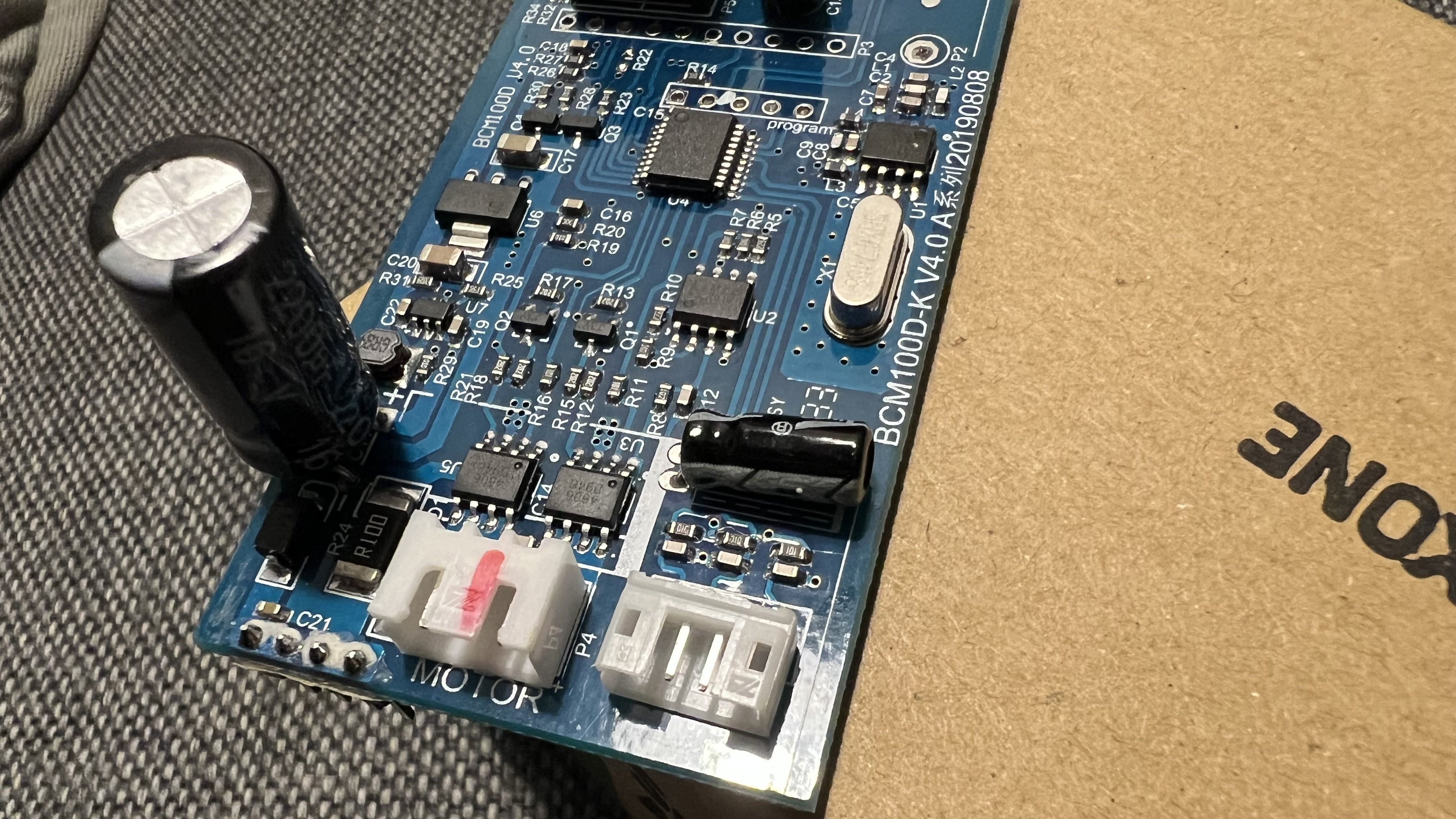

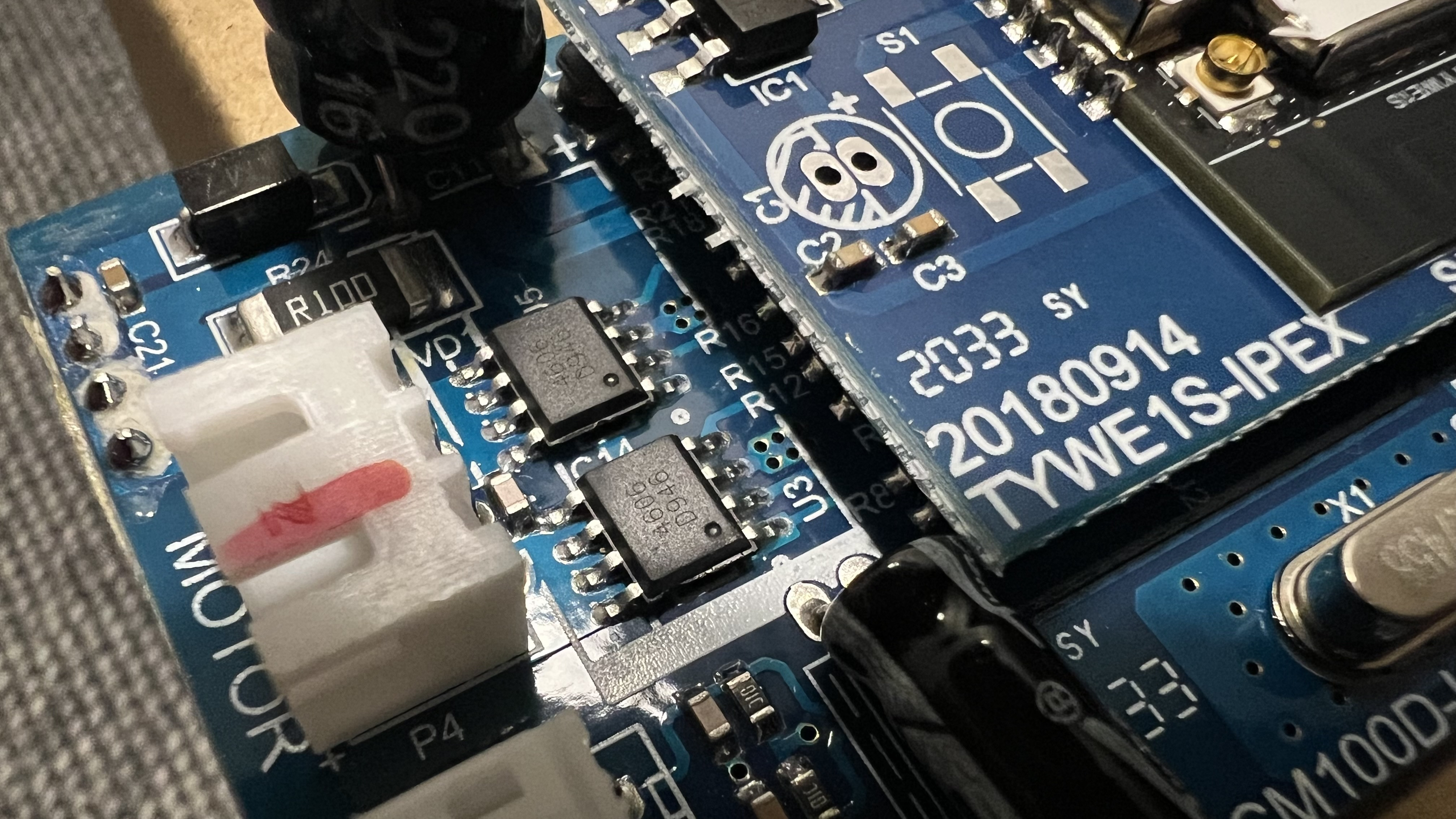

          Das sind die Platinen und der Motor
            • 2736
            Das Rot/Schwarze hast du angeschlossen, oder wie ?
            Falls ja ,gibt es leider viele Möglichkeiten:
            Der Motor hat die Leistungselektronik selbst verbaut und Rot/Schwarz ist nur die Dauerversorgung, über das 4 polige Kabel findet dann die Steuerung statt.
            Falls ja, dann könnten das 4Polige Kabel einfache Schaltsignale führen, könnte aber auch Digital Serielle Information darüber laufen, das uni wie auch bidirektional (z.B. für Endpositions Rückmeldung)
            Oder aber, über das Rot/Schwarze Kabel läuft der Motor direkt und es wird dort über Umpolung die Richtung bestimmt , das 4Pol Kabel liefert dazu aber irgendwie Status Informationen oder Freigaben ... (Rot/Schwarz Verpolen kann aber alles in Rauch aufgehen lassen !!!)
            Das wäre eine Menge denkbar und Möglich, daß muss man halt erst mal rausfinden

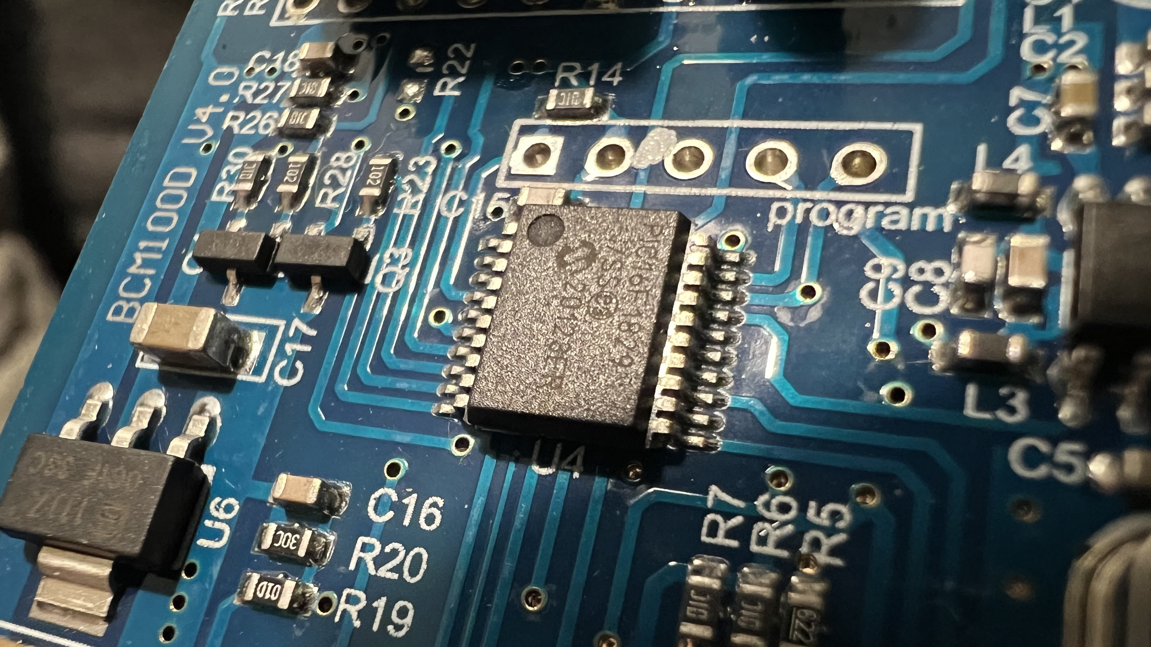

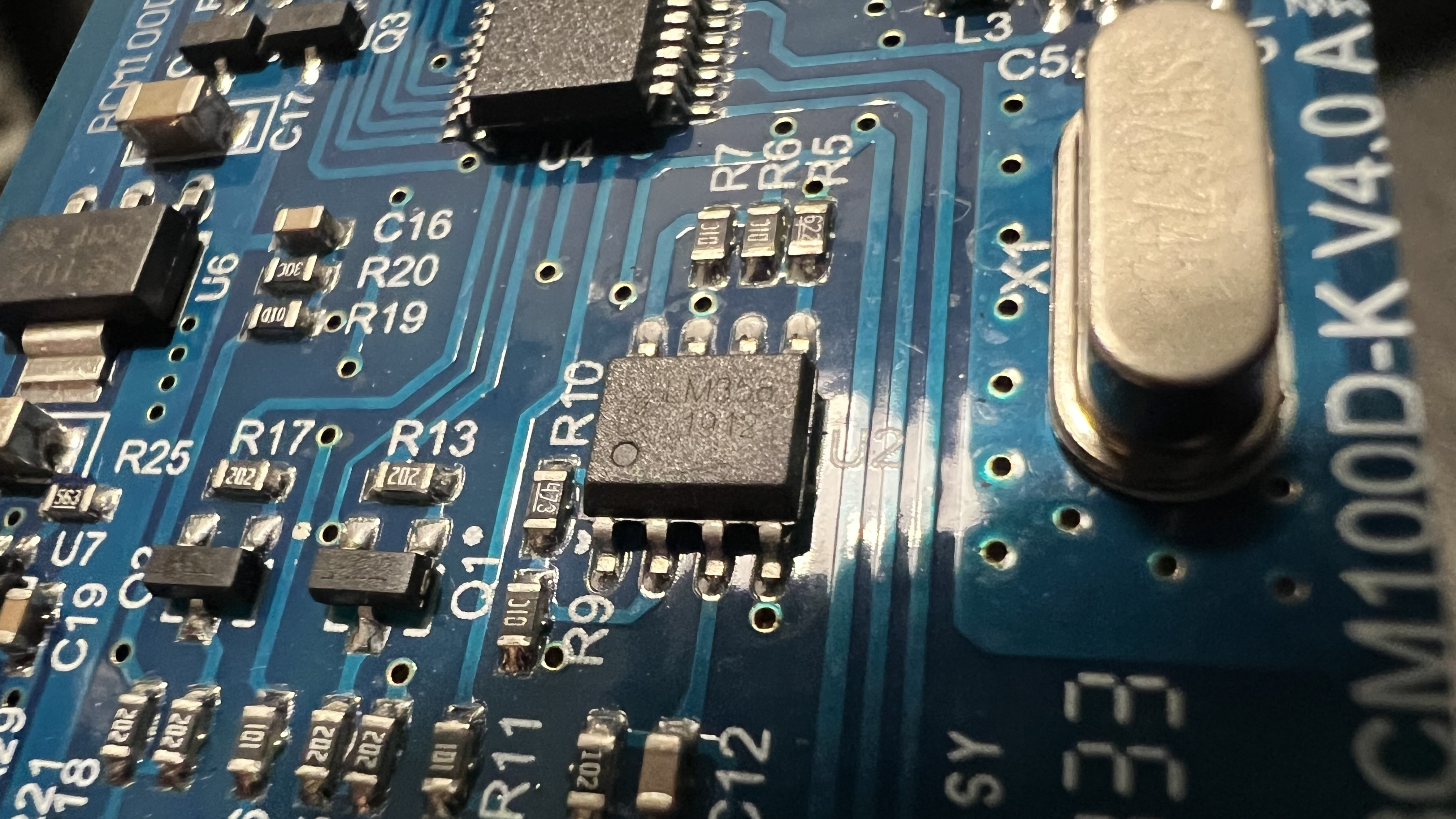

                Labmaster kommentierte
                Da fällt mir gerade ein.
                Ruhezustand ~5V und 0V auf den zwei Leitungen könnte auch auf RS485 hindeuten
                Du könntest mal gute Fotos von den Platinen machen, aber so dass man die Bezeichnungen der IC gut lesen kann (hier muß man teils mit Licht und Winkel spielen.
                Würde da nun fast drauf wetten, dass da irgendwo in der Nähe des 4 Pin Steckers ein SO8 IC befindet, welches ein RS485 Tranceiver ist. (würde man an der Bezeichnung dann sehen)
            • dankal1986
              • 31.12.2022
              • 27
              Das mit der Last bzw. Endlagen Hab jetzt mal die obere Platine abgelötet.
              Ich habe nix von SO8 IC oder sowas gesehen aber hier sind mal die Fotos.
              Der Logic Analyzer soll laut Amazon morgen kommen.
              Was genau mache ich dann mit dem?

                Kennst Du dich mit ESP's aus? Traust Dir zu Tasmota auf den ESP zu flashen? Dann würde ich den Weg wählen!
                Weniger zu basteln... Siehe: https://community.hom.ee/t/elektrisc...-und-hih/34437
                Gruss Thomas

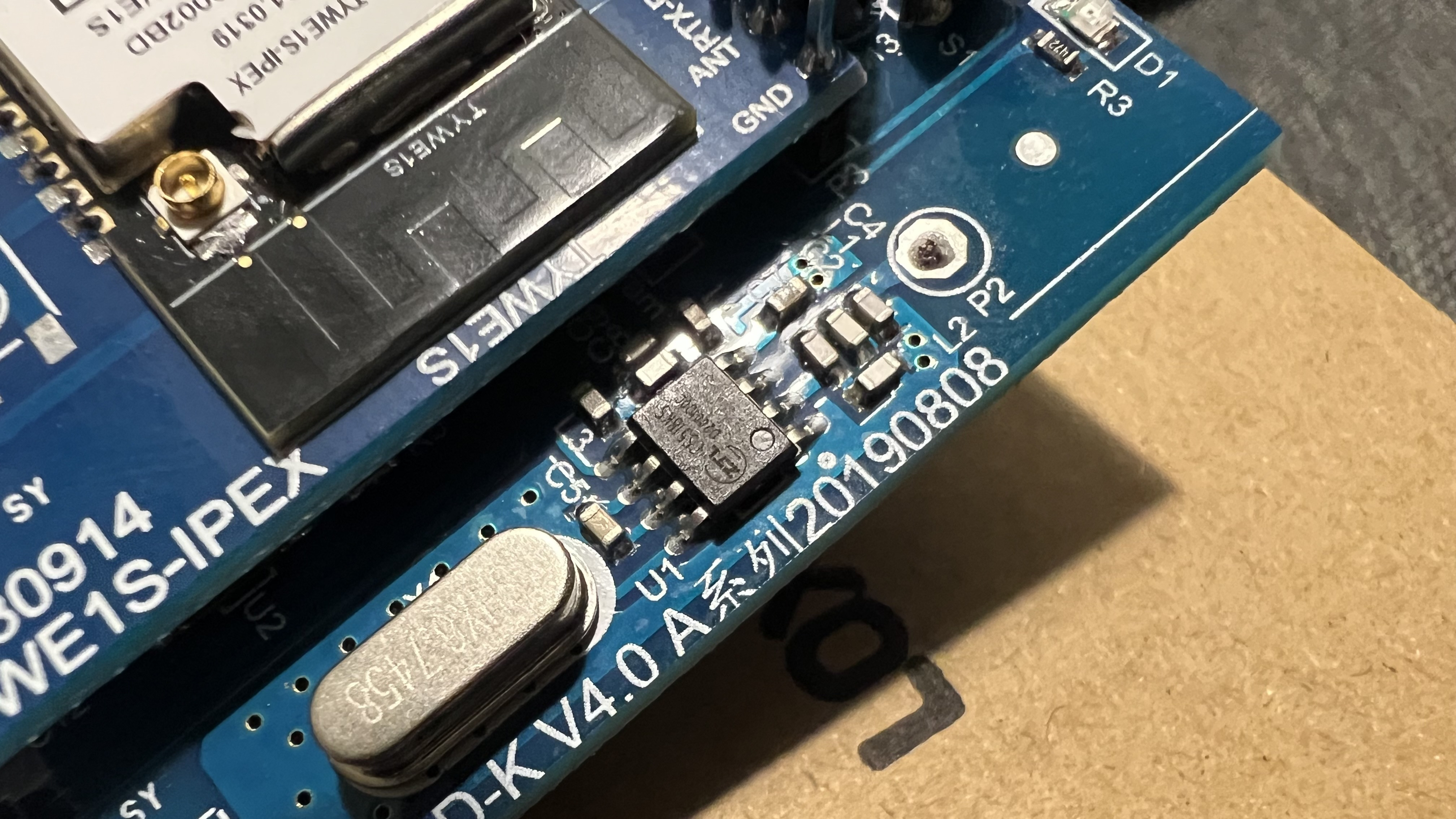

                    Im übrigen sieht man auf deinen letzten Fotos der Platine, daß die Strommessung direkt dort gemacht wird. Man sieht dort den Strommess Shunt und auch einen Operationsverstärker.
                    Einen RS485 Tranceiver hab ich in der Tat aber nicht entdeckt.
                    Deshalb nun auch die weitere Möglichkeit mit dem Drehencoder.
                    Ist halt alles erst mal Spekulation und muß man dann Stück für Stück eingrenzen.
                    Leider kann ich dir aber jetzt schon mitteilen, daß eine eigene Elektronik nicht einfach werden wird, da man die Strommessung ja da auch mit draufbauen muss. (befindet sich ja nicht im Motor :-( )

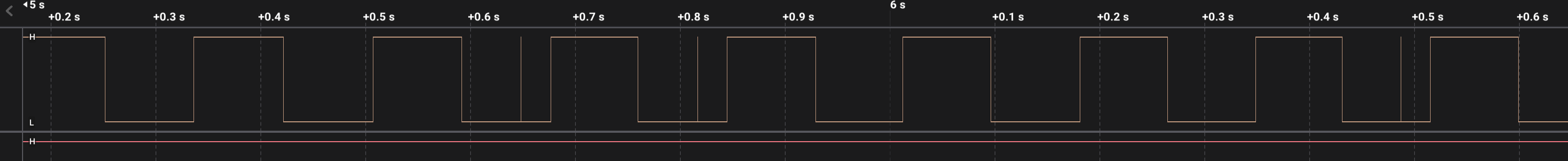

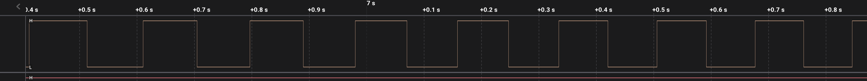

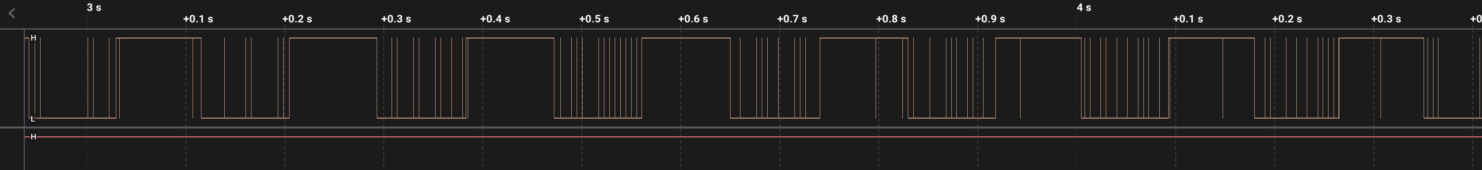

                    Ich habe jetzt mal auf und zu laufen lassen und einmal mit Last (Welle bisschen versucht festzuhalten).
                    Im eingebauen zustand sprich mit endlage kann ich das leider nicht testen da ich nicht weiß wie ich das mit den kabel machen soll.
                    P_E0 Siehe Fotos und P_E1 gibt überhaupt kein Signal bzw. zeigt nix an.
                    Bilder sind bezeichnet mit Vorhang auf, Vorhang zu und Vorhang mit Last
                    Sagt dir das was? Ich bin nun wirklich komplett raus (Nur noch Bahnhof) ^^
