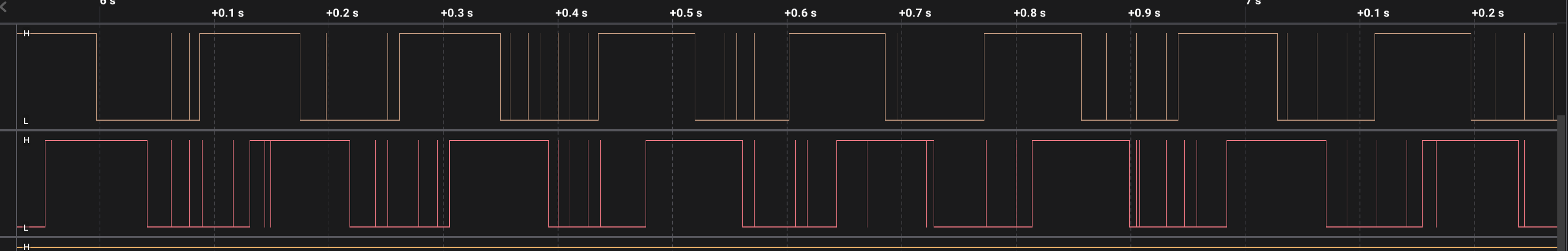

    1. Hast du auch GND vom Logic Analyzer mit der Platine berbunden gehabt ?
    2. Man muss schon beide Signale gleichzeitig aufzeichen und sehen können, der Logic Analyzer hat ja mehrere Eingänge (8) Damit man den Bezug der beiden Signal zueinander sehen kann
    Zitat von dankal1986
    und P_E1 gibt überhaupt kein Signal bzw. zeigt nix an.
    Hmmm.
    Das widerspricht sich mit den Aussagen die du weiter oben in deinem Post zur E1 gemacht hattest. (...P_E0 & P_E1 schwanken beide ...)

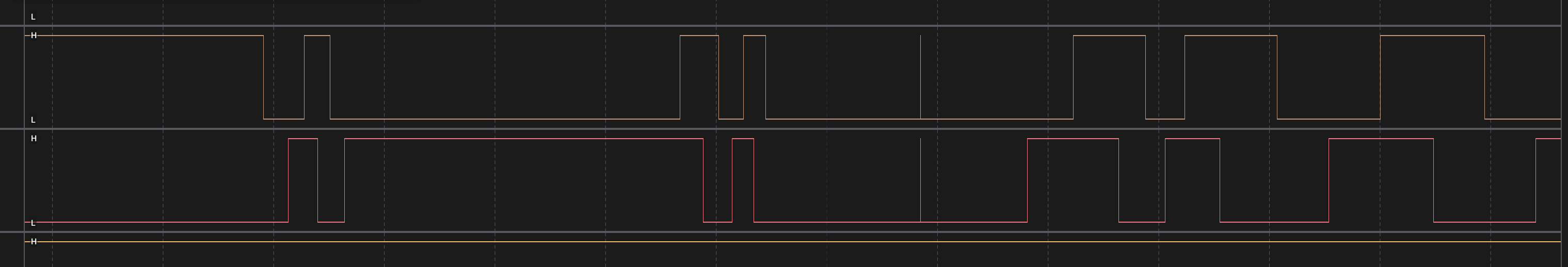

      Hab einen kleinen Fehler gemacht habe an CH0 angeschlossen so.
      Nun die Fotos mit beiden P_E0 und P_E1
      Einmal auf und zu und einmal noch mit Last (Bisschen festhalten)
        • 2736
        Ok, meine letzte Spekulation bezüglich des Drehencoders hat sich demnach bestätigt.
        Über die beiden Signale kann das System recht genau die RELATIVE Postion bestimmen. Also es kann mitzähle wie weit der Antrieb in welche Richtung fährt oder auch manuell verstellt wird, könntest mal ausprobieren indem der Antrieb einfach nur manuell verstellt wird, System muß dabei dabei auch komplette im Betrieb sein. Die Signale am Logic sollten dann trotzdem kommen.
        Die Frage ist nun für was wird diese Signal verwendet.
        1. lediglich gezielt Positionen anzufahren und/oder das manuelle bewegen des Vorhangs festzustellen (Komfort)
        2. auch um Endschläge zu definieren um das System mechanisch zu schützen. (was aber auch , vor allem bei der Referenzierung sicher auch über die Strommessung gemacht wird)
        Im Fall2. müsste man sich wirklich den Aufwand machen und das im Endsystem auch irgendwie hinbekommen.
        Im Fall1 wäre es möglich , dass der Loxone Motor Controller alleine ausreichen könnte, dort kann man doch den maximal Strom einstellen ? Da müsste man mal versuchen eine passende Einstellung für die Endanschläge zu finden.

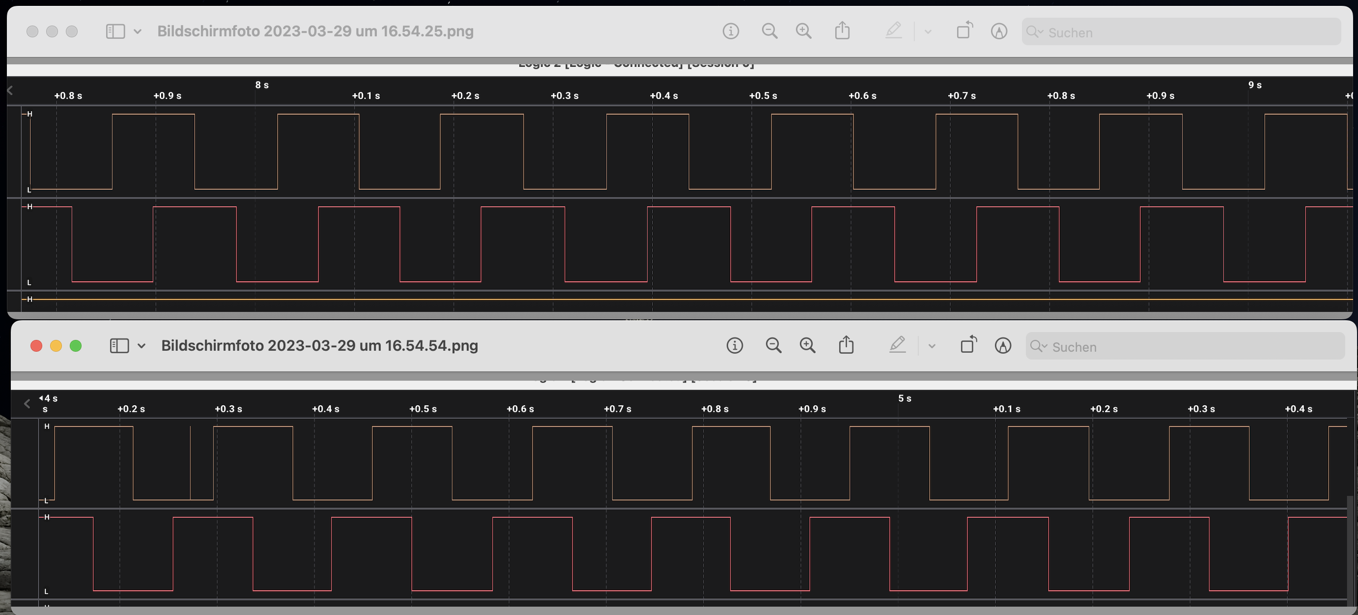

          Guten Morgen,
          also 1. würde sehr gut passen. Aber 2. könnte auch sein. Aber das kann man bestimmt nicht Test oder?
          Ich habe das grade angeschlossen und Manuell bewegt und damit gestartet. (siehe Foto)
          Eig. brauche ich das ja alles nicht. Kann man das nicht irgendwie Überbrücken oder sowas in der Art?
          So das der Motor Controller alles über Plus und Minus macht?
          Hatte sogar schon überlegt einen anderen Motor zunehmen der nur Plus und Minus hat. Aber leider keinen in dieser Art gefunden. Denke mal das ist bestimmt ein sonder Bau oder sowas.
