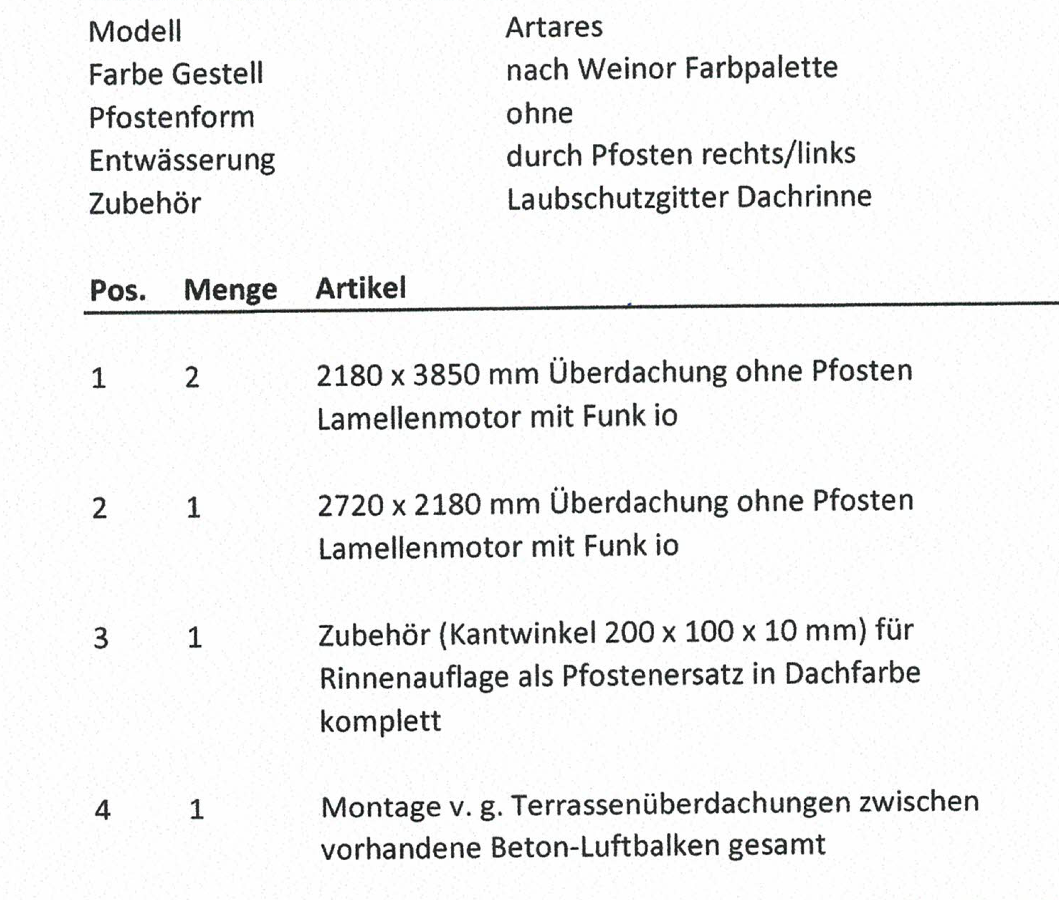

    bei uns steht in diesem Frühjahr das Lamellendach unserer Terrasse an. Der Fenster/Wintergartenbauer meines Vertrauens setzt hier auf die Firma Weinor. Was ich so gesehen habe, scheint auch von guter Qualität zu sein. Mir wurde jetzt das folgende Dach angeboten:
    Klicke auf die Grafik für eine vergrößerte Ansicht  Name: 2024-04-11_12-29-13.png Ansichten: 0 Größe: 1,66 MB ID: 429183
    Man liest ja von Somfy und Smarthome Anbindung nicht sonderlich viel gutes. Könnt ihr mit Somfy IO Antrieben was anfangen? Wenn ich das richtig recherchiert habe, ist das ein proprietäres Funkprotokoll, was ich ohne weiteres nicht in Loxone integriert bekomme. Außerdem scheint es von Somfy zwei Welten zu geben, einmal Somfy IO und einmal Somfy RTS. Für Somfy RTS gibts wohl ein Relaisboard (https://www.somfysystems.com/en-us/p...single-channel) was man anbinden könnte, aber für Somfy IO scheint da es da nichts wirklich brauchbares zu geben. Es gibt wohl einen Somfy IO Adapter in iobroker, aber wie gut und zuverlässig der funktioniert habe ich bisher noch nicht heraus gefunden.
    Hat jemand Somfy IO erfolgreich in Loxone integriert?
