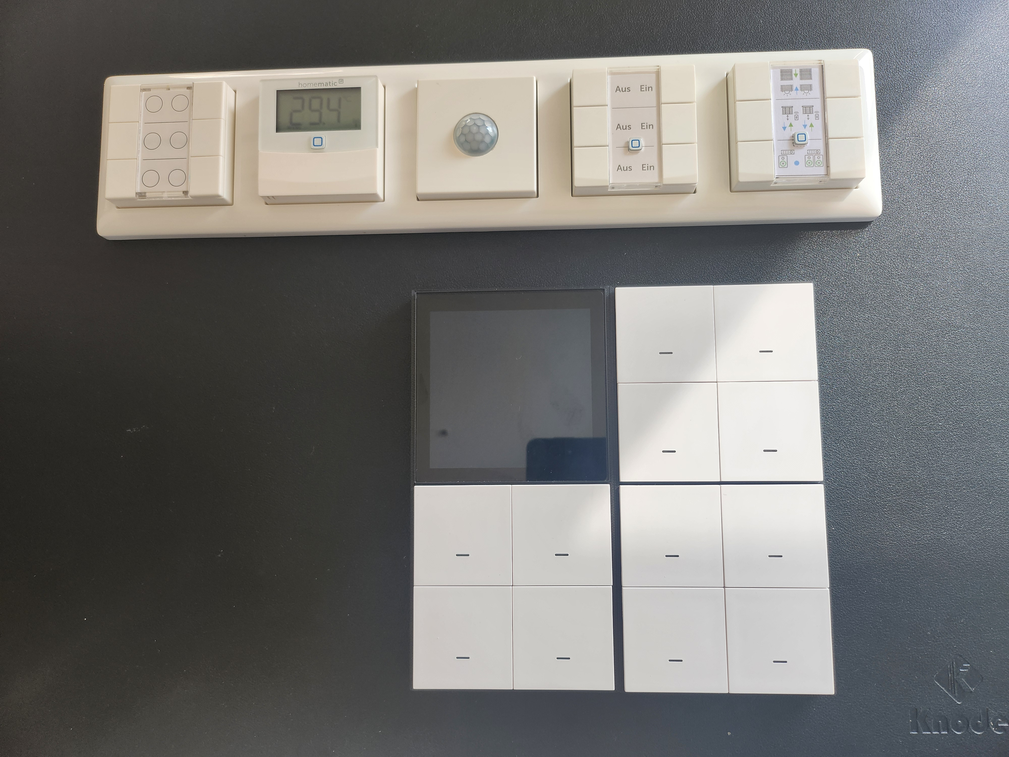

    auf dem ersten Foto, Schalterreihen wie ich sie von Homematic bisher verwende, die obere Reihe kostet 300 Euro, und landet nach 10-15 Jahren in der Tonne.

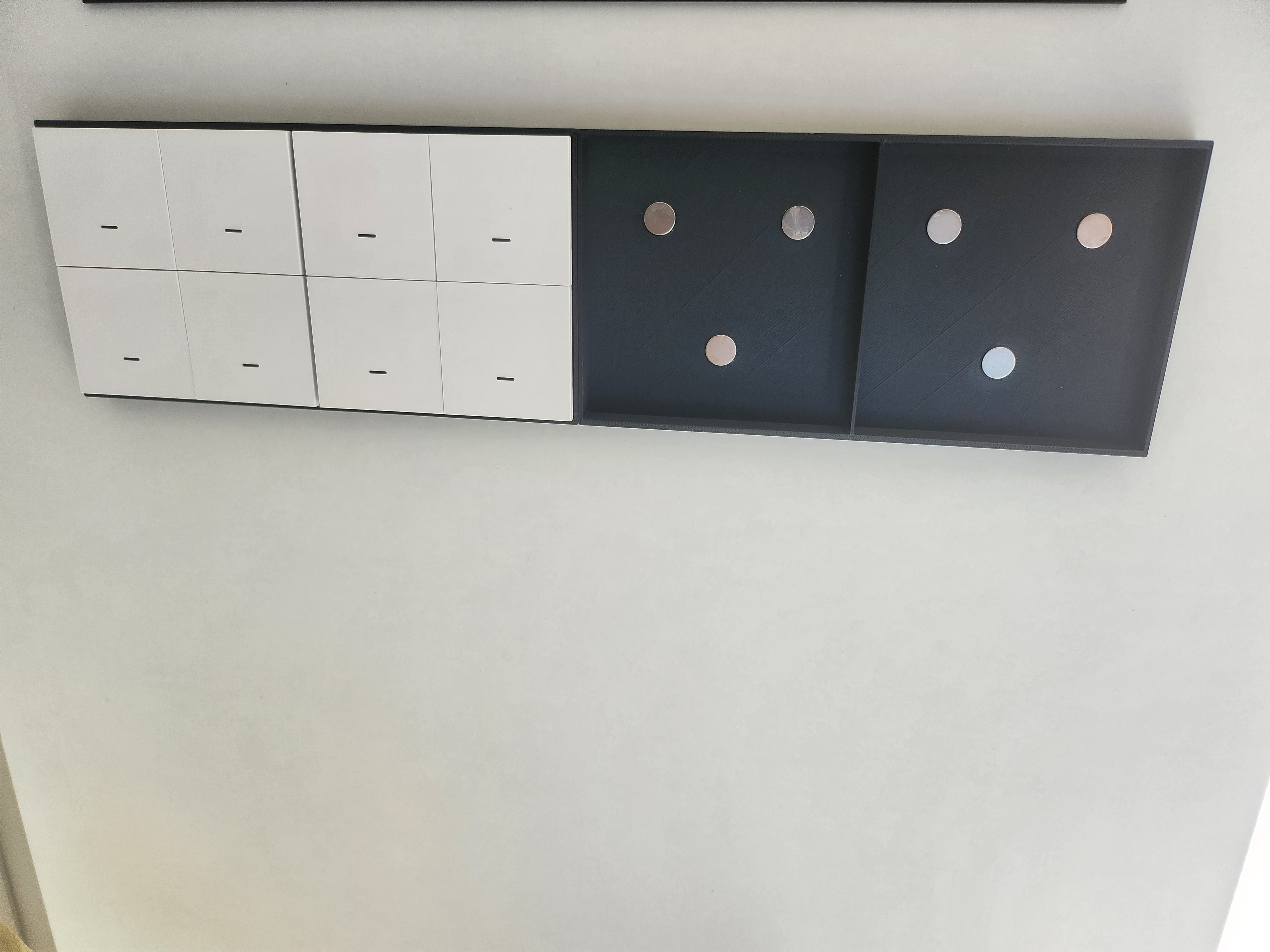

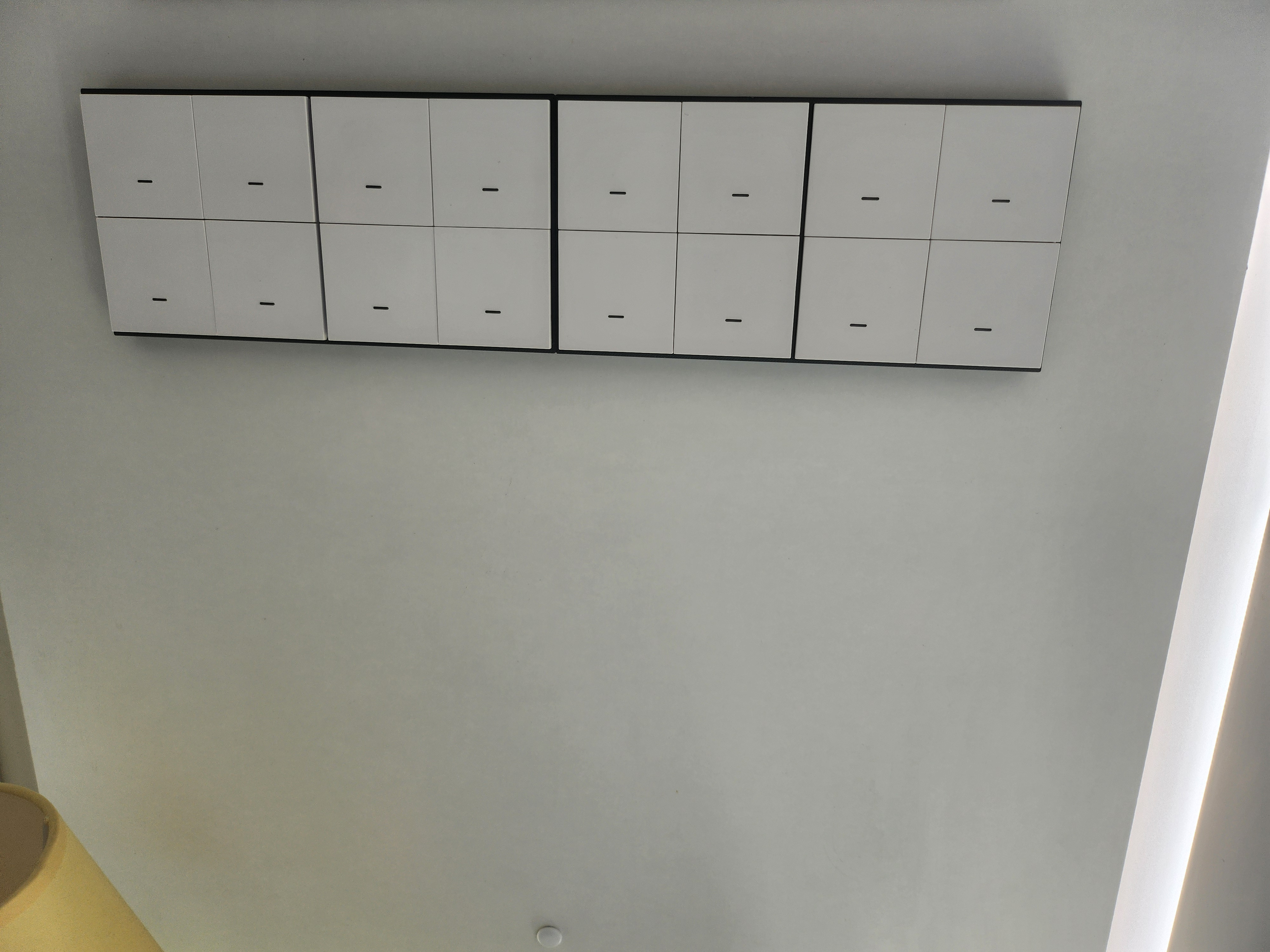

    daher habe ich mir einen Rahmen in schwarz aus PLA-CF (Carbonfaser) gedruckt, fein gedruckt aber ganz simples Design für 86x86 mm Taster
    was schon richtig gut aussieht, weil man den Rahmen sowieso nur in Konturen sieht,- in den Rahmen hab ich Magnete gesetzt und unter die Deckel der Taster die Gegenstücke man kann die Taster also schön heruasnehmen und sie klicken auch wieder ganz schön hinein.

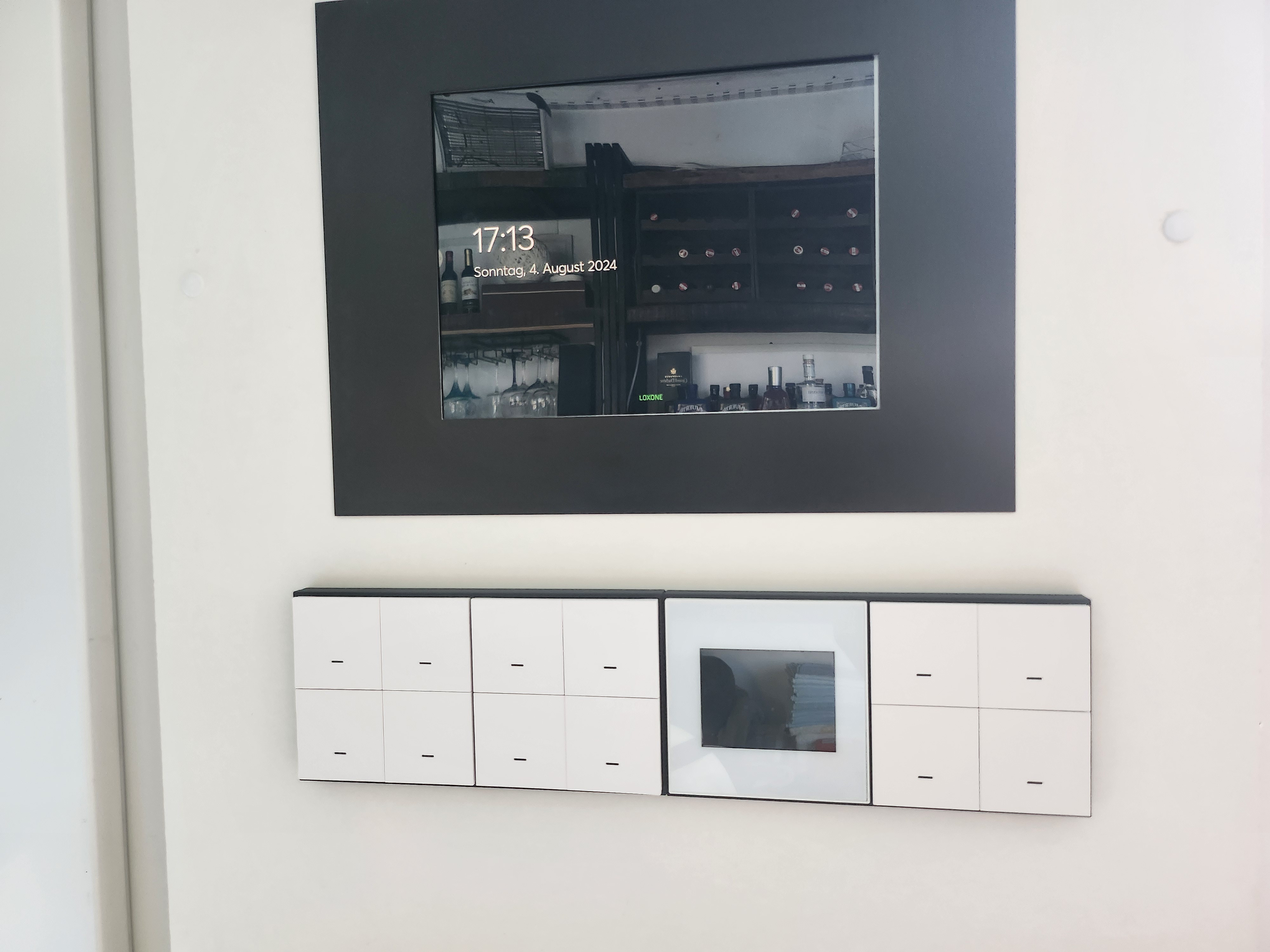

    noch ein Foto mit dem Lanbon, das kann man nur als Display mit 5 Volt betreiben oder mit den originalen Relais dahinter dann müsste in den Rahmen noch der nötige Ausschnitt

      hab meine bilder scheinbar aus der web quelle eingebunden, hier nochmal damit man weiss worum es geht

        Mir stellt sich unweigerlich folgende Frage.
        Wenn ein Tab darüber hängt, oder ein Touch-Display genutzt wird, wozu die ganzen Taster?
        Meine Frau kann sich kaum eine Schalterbelegung außerhalb des Loxone Standard merken, wie soll sich jemand diese ganzen Schaltpunkt merken.
        Es war einer der Gründe warum ich ein SmartHome in meinem Haus habe, das ich die ganzen Schalterbatterien für Jalousien und andere Dinge nicht habe.
        Ich persönlich hätte das mit Favs auf dem Tab gelöst.
        Wenn man ein BWM nutzt kann das Tab sofort angehen wenn man den Raum betritt und auf die Fav-Seite schalten.
        Es ist optisch auf jeden Fall sauber gelöst.

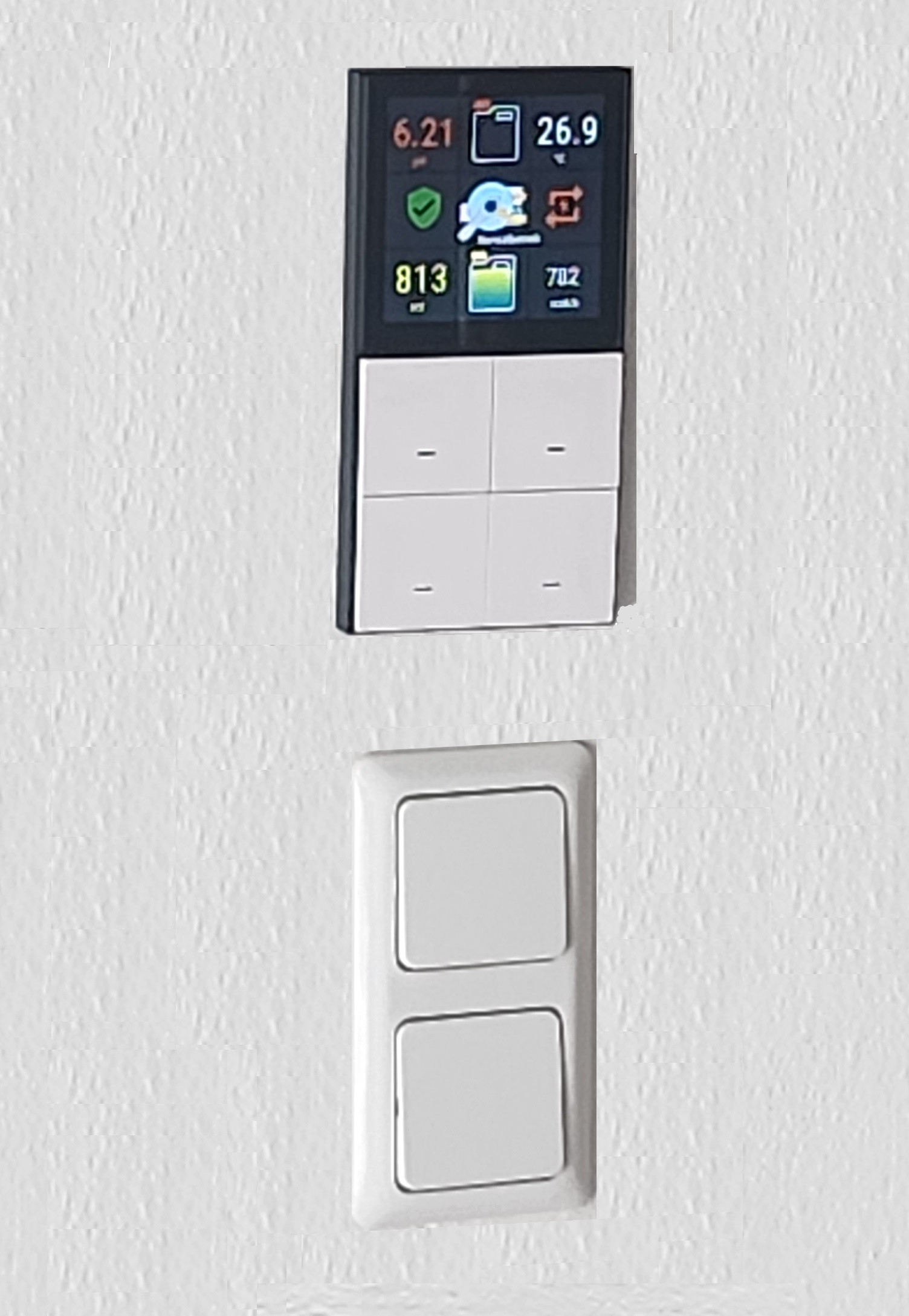

        vorher (Homematic 300 Euro) und Nachher (ohne Display keine 30 Euro)
        vergesst das TAB, das hat damit nichts zu tun,- den Rahmen hab ich jetzt mit 0.08 mm neu gedruckt und die Kanten "gebügelt" da braucht es schon ein starkt vergrößertes Bild um noch zu erkennen das es selbst gedruckt ist.
