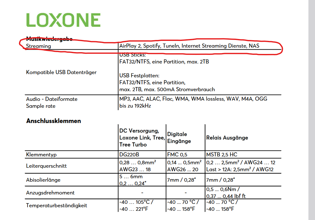

    Hallo ich habe eine Frage bezüglich dem Miniserver Compact.
    Ich habe den Miniserver Compact und möchte Audio nachrüsten, auf der Seite von Loxone steht Audio Ready (hat ja auch einen Tree Turbo anschluss)
    Wenn ich eine Stereo Extension und einen Lautsprecher (Satellite Speaker IP64 Passive) installieren möchte brauche ich dann auch noch den Audioserver um alle Funktionen zu haben?
    Nach dem Datenblatt von dem Miniserver Compact müsste es funktionieren aber ich frage lieber nochmals nach bevor ich unnötig Geld ausgebe.

    Nein, der Compact ist quasi der Audio Server.
    Der Compact hat den Vorteil das er alle Schnittstellen vereint, Loxone-Link, Tree, Air, Tree-Turbo.
    Er wurde entwickelt um zB im Hotel mit einem Gerät vieles abdecken zu können.

      Vielen Dank für die hilfe ich dachte schon, dass ich doch noch einen Audioserver benötige
      Das ist ja das Schöne am Compact, für kleine Anlagen muss man nicht erst noch einen AS dazu kaufen.
      Der Stromverbrauch ist auch besser als bei zwei Geräten.
