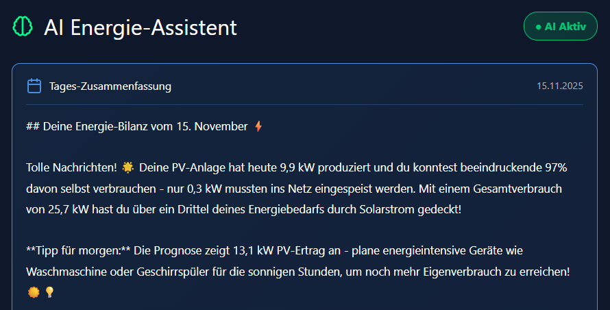

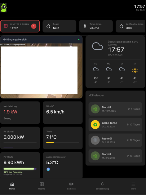

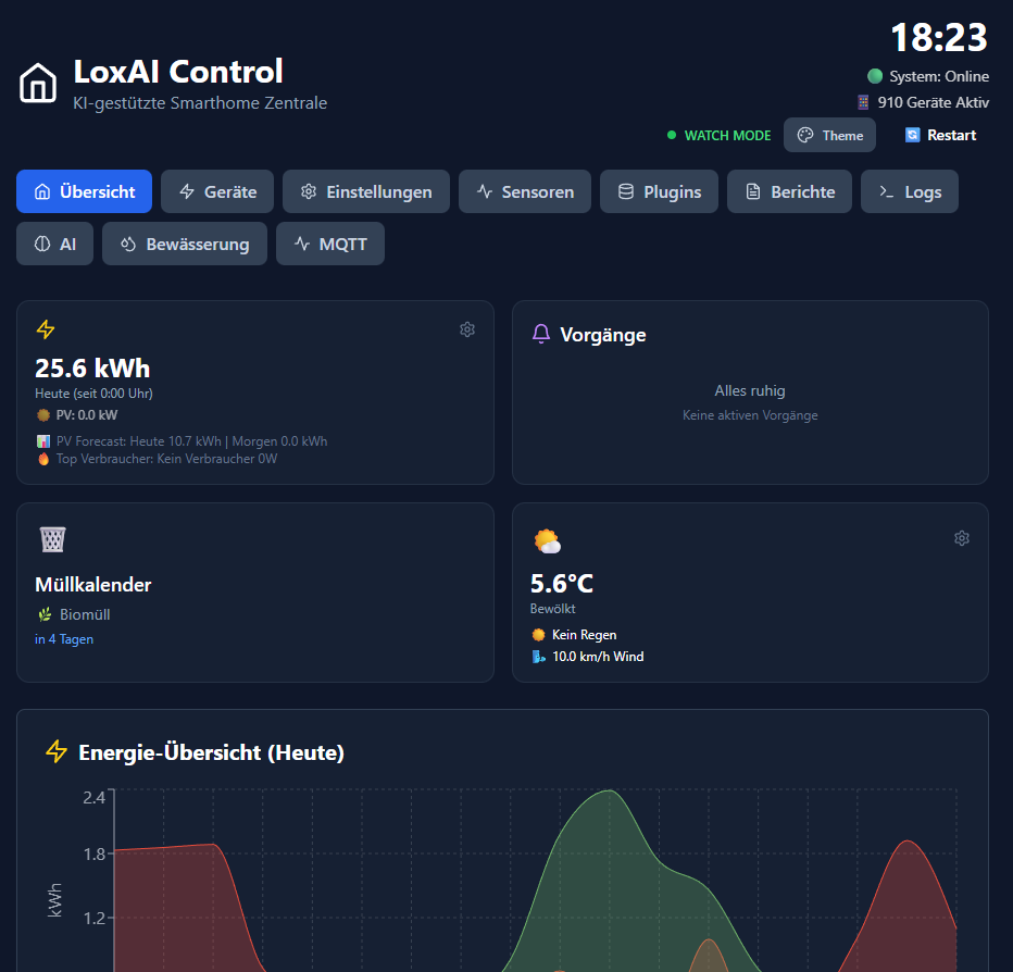

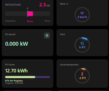

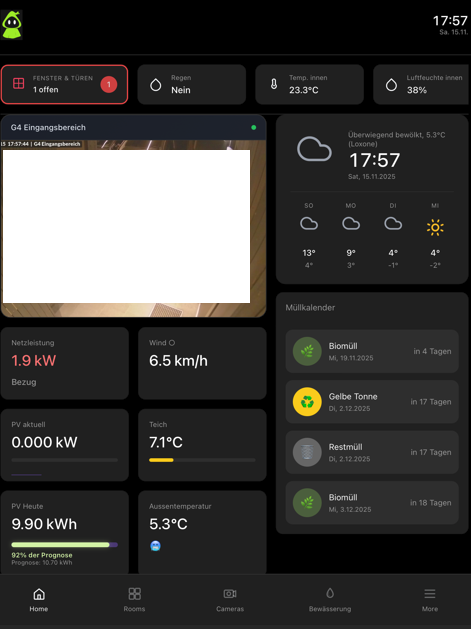

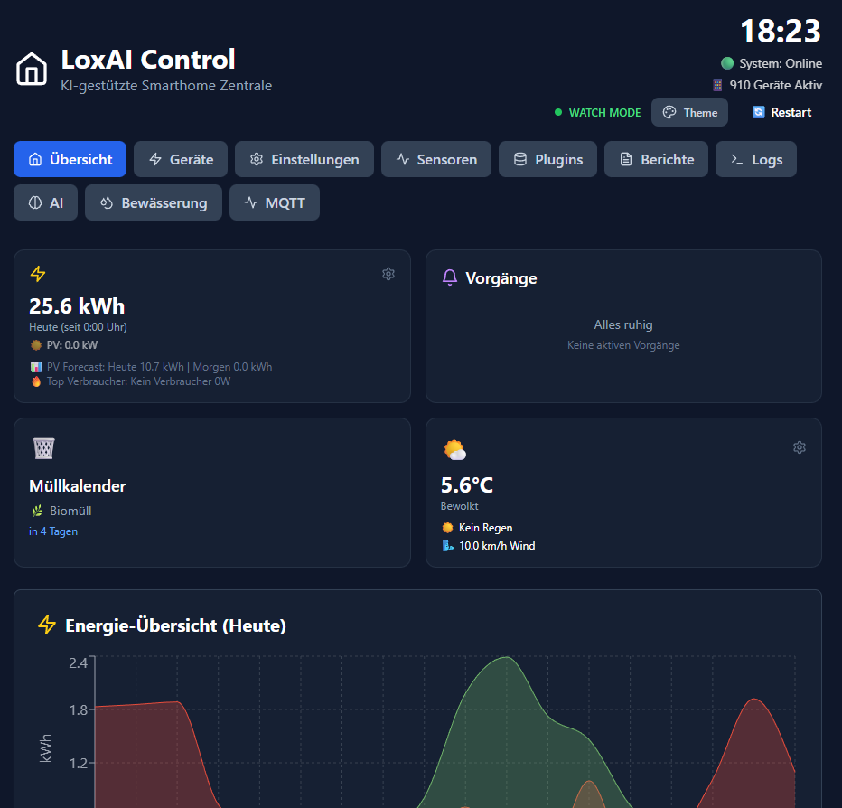

    Hier mal ein Beispiel was du mit Hilfe von KI machen kannst ein Dashboard eigentlich nur Anzeige (hängt bei der Tür) mit Unifi Anbindung usw... unten die Dektop Version mit KI Tagesbericht ist sicherlich viel "Spielerei" zeigt aber was möglich ist

      wie genau hast du das Dashboard gebaut? Ist das über Homeassistant?
      Mich nervt die Loxone App bzw. das Dashboard auch sehr. (Keine saubere Kalender integration, kein Wetter mehr über Loxberry aus der eigenen Wetterstation....)
      Ich glaube der Schritt das auf Homeassistant umzustellen ist gekommen

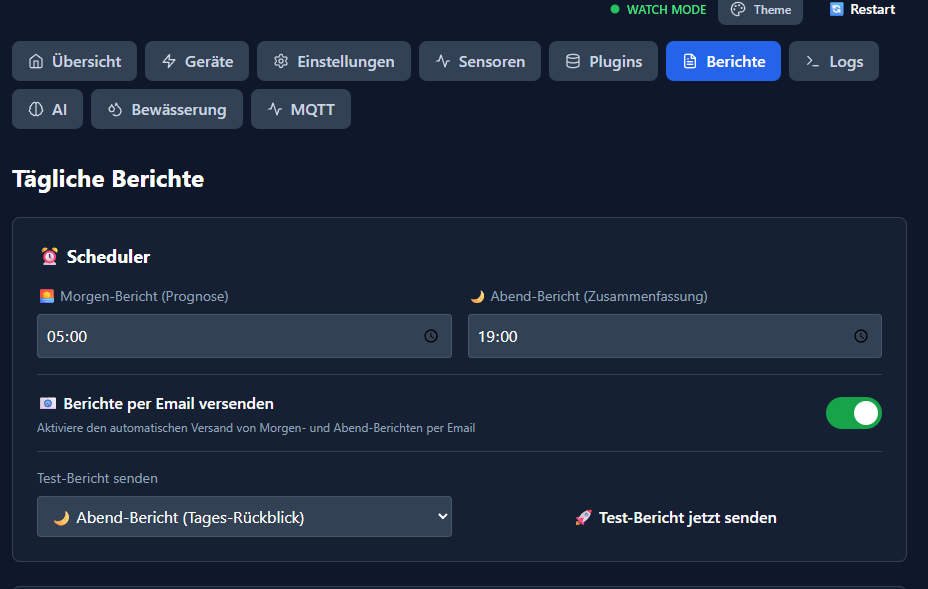

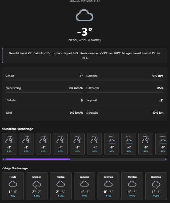

    Das System nutzt ein Python Flask Backend als zentrale API, die Daten von Loxone Miniserver abruft und über REST-Endpoints bereitstellt. Das React Frontend (gebaut mit Vite) kommuniziert mit der API und zeigt die Daten in einer Oberfläche . Sensor-Daten werden in InfluxDB gespeichert, MQTT-Nachrichten vom Mosquitto Broker verarbeitet, und alle Komponenten laufen als Docker Container auf einem Unraid-Server .
    Datenfluss: Loxone → Flask API → React Frontend → Browser und zurück wenn nötig
