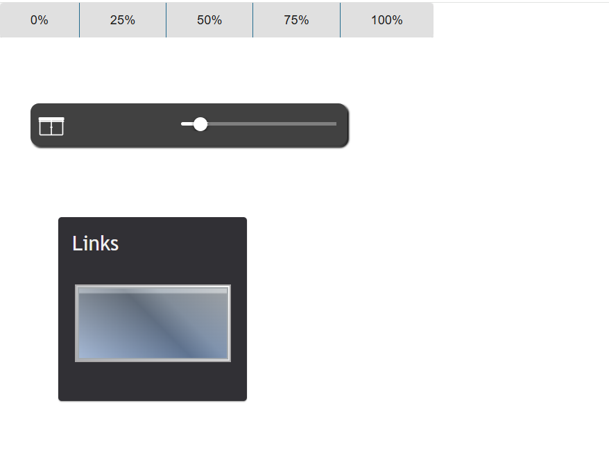

        Habe mir jetzt mal ioBroker mit dem Loxone Adapter installiert. Das klappt schon mal auf Anhieb. Etwas mit der Vis2 herumgespielt - die ersten Schalterfolge hat man recht schnell. Aber die Widgets sehen doch alle ziemlich altbacken aus. Das gefällt mir überhaupt nicht.

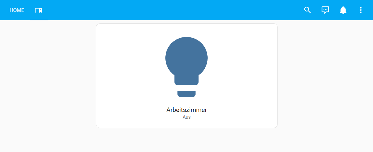

        Man kann allerdings auch die Lovelace Visu von Homeassistant in ioBroker installieren. Sehr schick! Aber leider basiert die Visu nicht auf den Loxone UUIDs sondern auf den Namen, die bei mir teilweise in Loxone doppelt vergeben sind. Da ist nacharbeit notwendig.

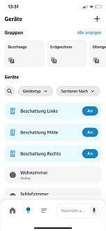

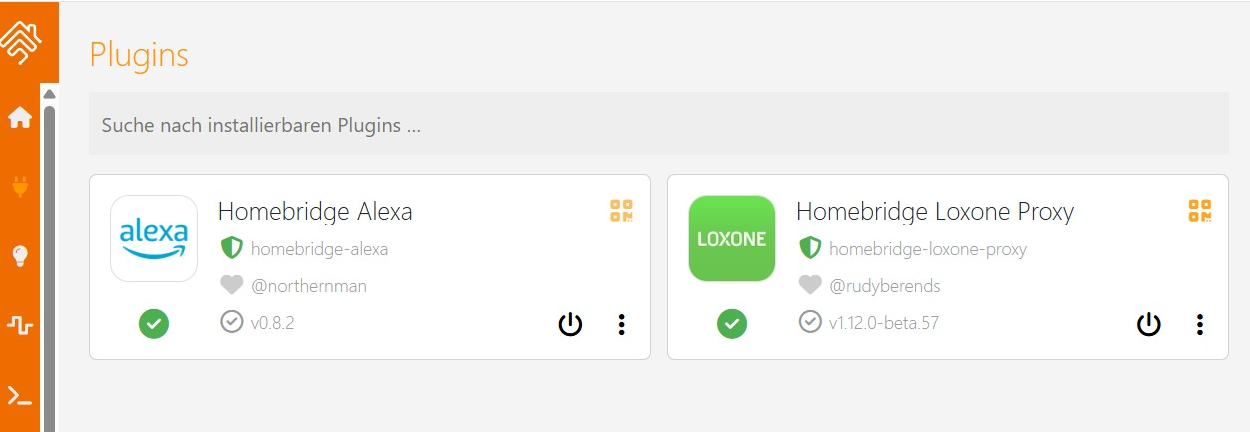

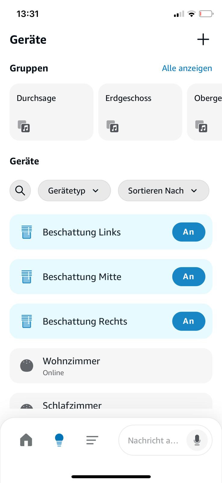

            Boah, Leute - ihr glaubt gar nicht wie Happy ich bin! Dank svethi's Tipp habe ich mir gestern die Homebridge als LoxBerry Plugin installiert. In der Homebridge zwei Plugins installiert: Homebridge Loxone Proxy und Homebridge Alexa. Damit die Homebrudge nicht mit sinnlosem Zeug geflutet wird in Loxone Config noch einen zusätzlichen Benutzer angelegt und dem nur die Controls freigegeben, die ich mit Alexa steuern will.
            Das ganze hat KEINE 15 Minuten gedauert - und ich konnte meine ersten Rolladen über Alexa steuern! WIE GEIL IST DAS DENN! Ich bin sowas von Happy! keine Ahnung wie lange ich da bei Loxone schon drauf warte.... - und dann ein bisschen Open Source installiert und es läuft auf Anhieb!
            Es sei erwähnt, dass die Alexa Bridge nur über einen Cloudservice läuft, der 22 EUR im Jahr kostet. Ist es mir allemal wert!

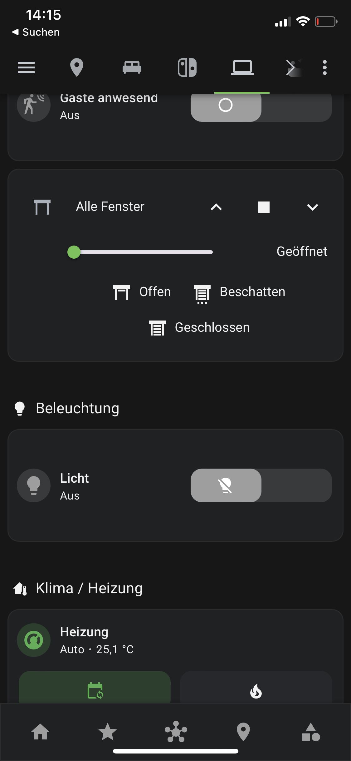

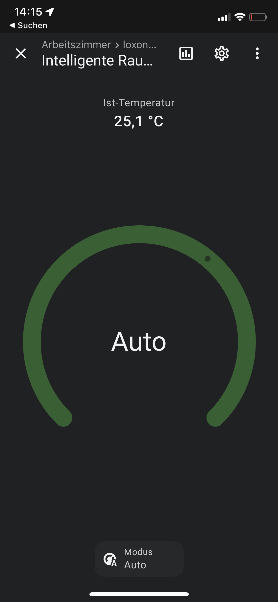

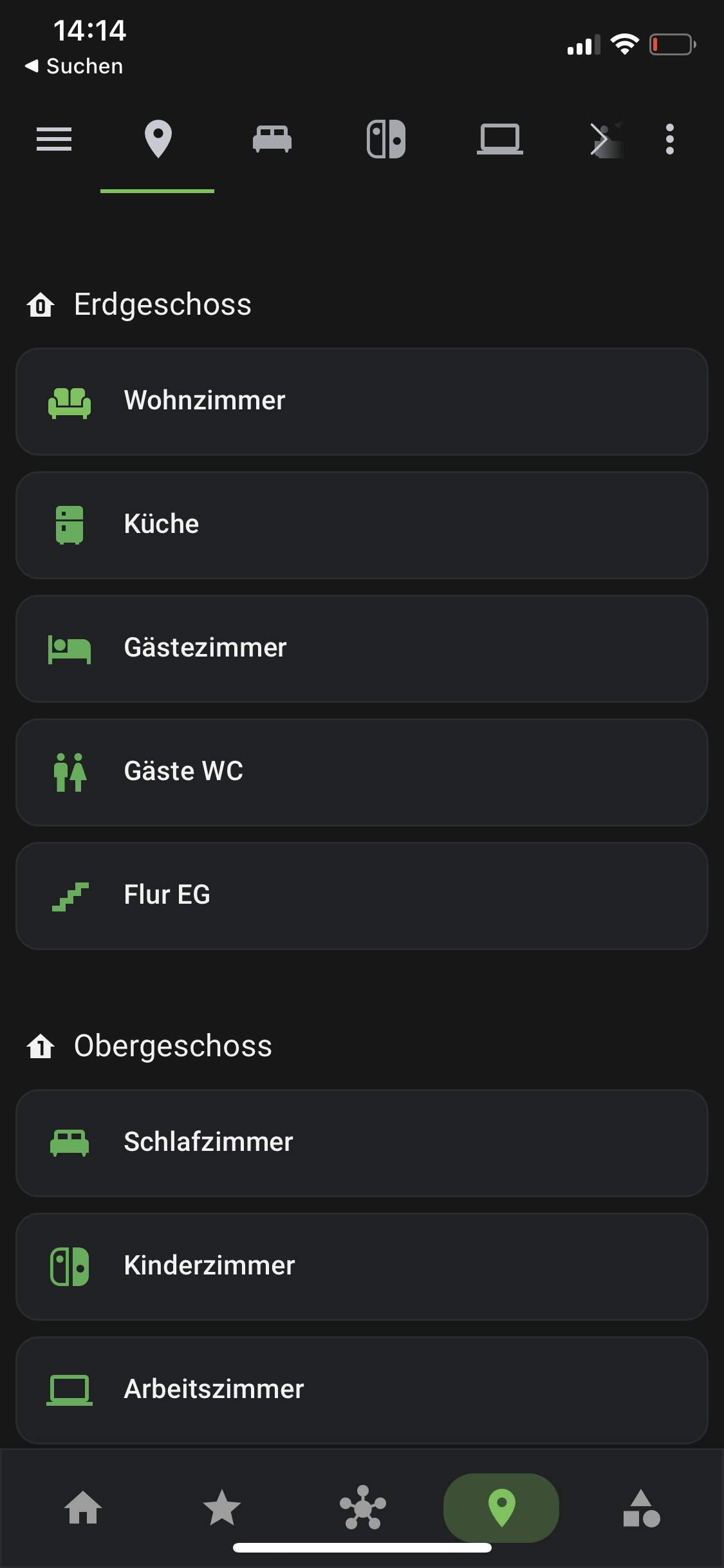

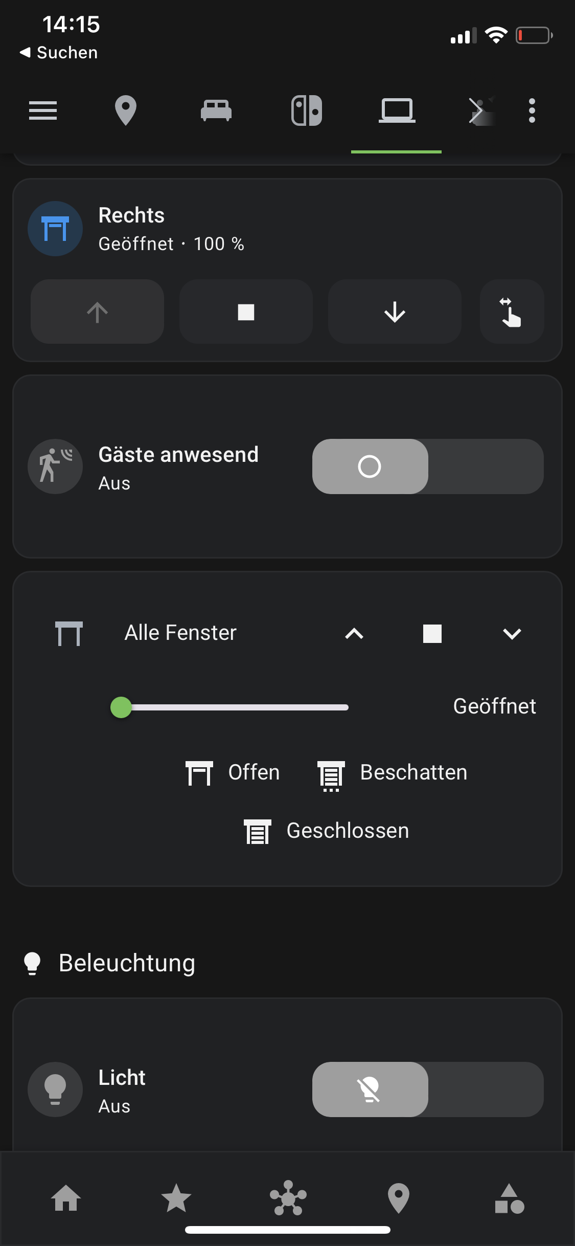

                Nachdem die Versuche mit ioBroker eher ernüchternd waren, habe ich mich jetzt noch mal mit HomeAssistent näher beschäftigt. Damit bin ich in kürzester Zeit doch recht vielversprechend weit gekommen. Aber man baut halt alles händisch zusammen. Optik und Geschwindigkeit sind aber TOP!
                Angebunden habe ich per pyloxone Modul und MQTT.
                Zuletzt geändert von Prof.Mobilux; 05.07.2025, 20:15.
