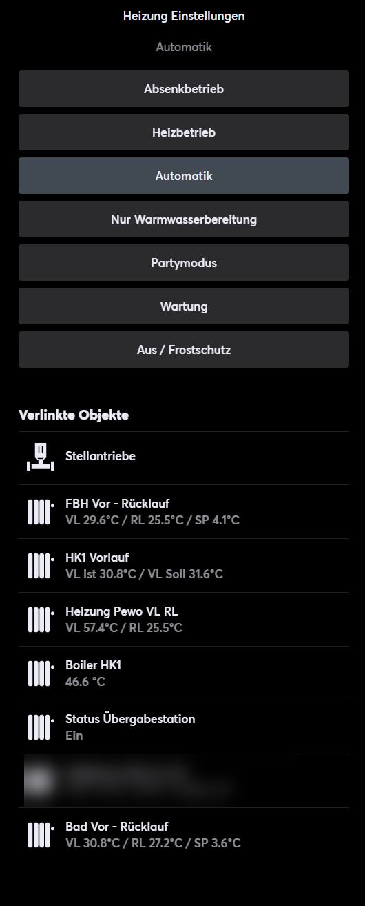

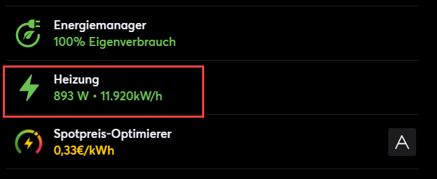

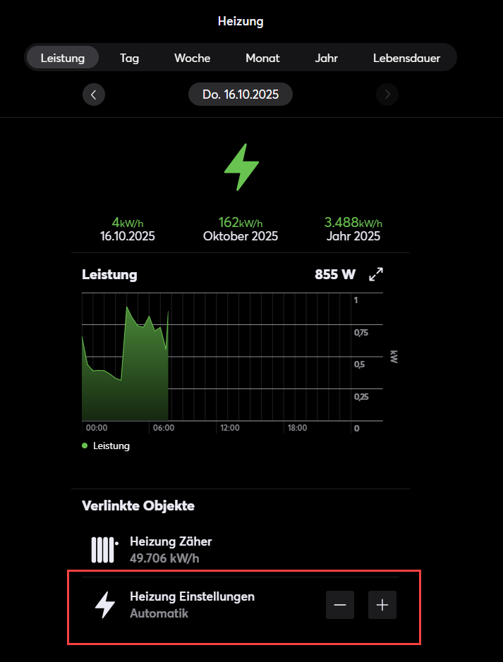

    Ein Altbau ist erst mal programmiertechnisch nicht anders als ein Neubau.
    Der einzige Unterschied besteht darin das du vermutlich nicht alles auf einmal machst sondern nach und nach.
    Aber auch das spielt erst mal eine Rolle.
    Hast du dir schon mal die Auto-Config angeschaut?
    Wenn du es nach diesem Schema machst, dann geht nichts schief was die Übersichtlichkeit angeht.
    In den meisten Bausteinen kann man andere Bausteine verlinken, so kann man eine Verschachtelung erstellen.
    Beispiel
    Ich habe einen Zählerbaustein der mir den Verbrauch der Heizung anzeigt.
    Darunter habe ich alles was die Heizung angeht verlinkt. So hat man erst mal eine wichtige anzeigt.
    Klickt man auf den Zähler, dann kann ich den Modus der Heizung einstellen.
    Klickt man wiederum auf diese Einstellung werden die Werte angezeigt. Stellantriebe sind in dem Fall nochmal verschachtelt.
    Das kannst du quasi ins unendliche treiben

    So bleibt jede Visu immer sauber und man hat nicht einen unübersichtlichen Wald an Schaltern und Werte.
