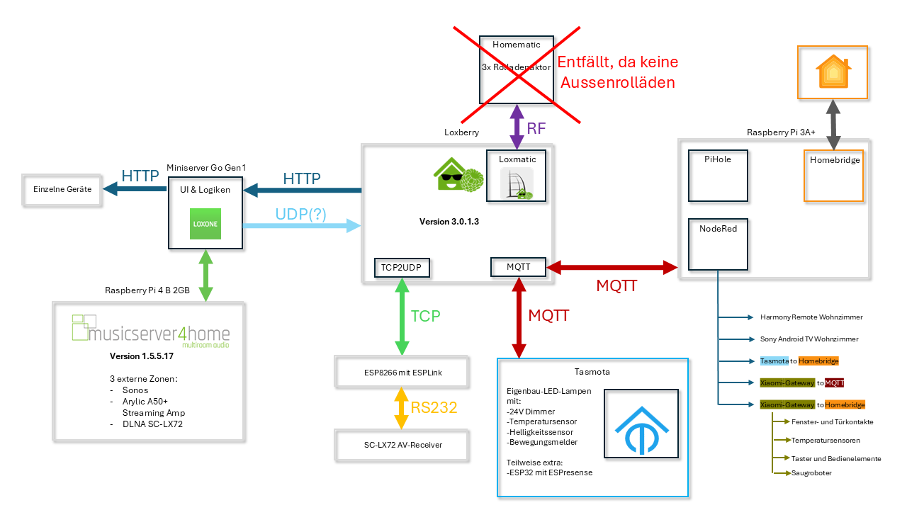

,es steht ein Umzug an, der mir die Gelegenheit bietet (oder von mir fordert?), meine Systemtopologie zu verschlanken.
Gerade wenn mal wieder irgendetwas nicht läuft, ist das durchhangeln durch die verschiedenen Devices, Protokolle etc pp. doch sehr nervenaufreibend, und ich wäre nicht abgeneigt, wenn das Ganze flüssiger, weniger fehleranfällig und auf weniger unterschiedlicher Hardware laufen könnte.
Ich habe mal versucht, einen Topologieplan aufzustellen, und würde mich freuen, wenn ihr euch rege an Optimierungsmöglichkeiten beteiligen würdet.
PS: Da es sich sowohl bisher als auch im neuen Domizil um ein Mietobjekt handelt, fallen maximalinvasive Umgestaltungen wie alles auf Loxone Tree umzubauen, aus.
Vielen Dank für die Denkanstöße im Voraus!
