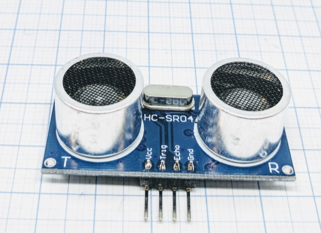

    Servus,
    Ultraschall passt da sicher gut.
    Und auf Basis Ultraschall ergibt sich die Latenz aus "ping" - zu messender Strecke - Reflektion und Ankommen am Empfänger
    Aber auch der Schall ist so schnell, dass dir das bei einem langsam fahrenden Auto egal ist.
    Kannst ganz schnell umsetzen ..

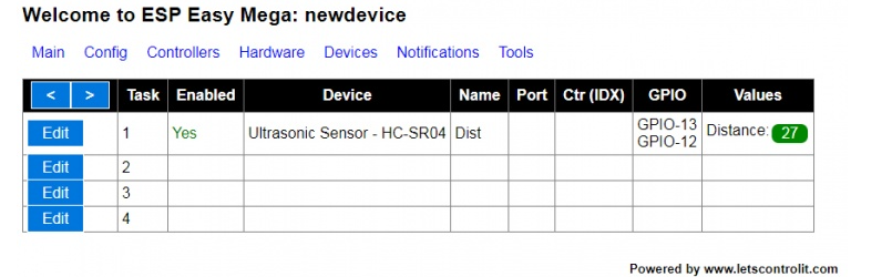

    ESP32 Modul kaufen, ESPeasy drauf installieren, Ultraschallesensor hinzufügen und per UDP dem Miniserver mitteilen welche Entfernung gemessen wurde.

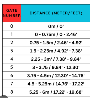

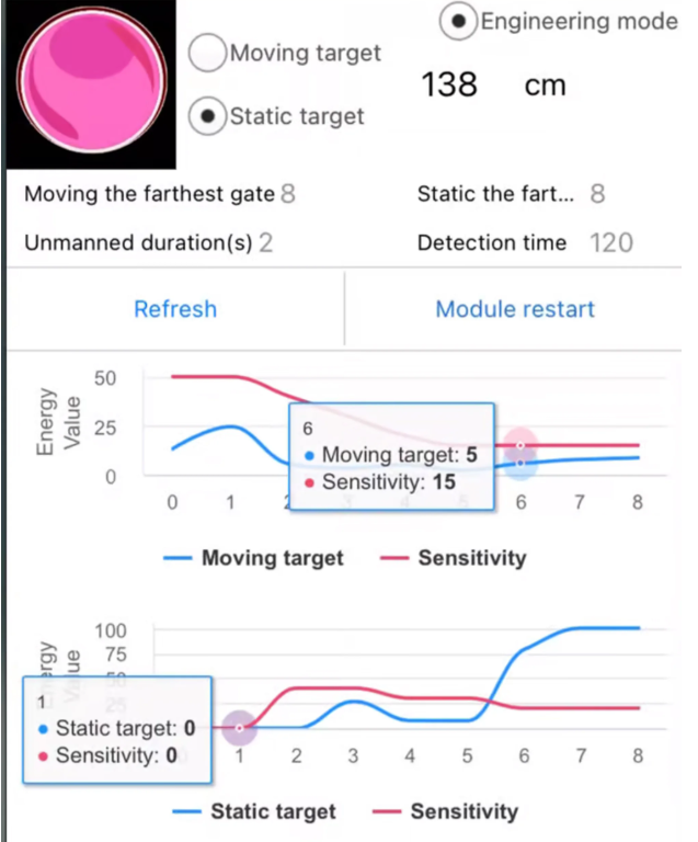

              Also der LD2410 ist mehr als nur genial! Hätt ich von dem Miniatur-Dings nicht gedacht.
              Hab ich an einen ESP8266 angestöpselt, der ohnehin schon in der Garage war um Temperatur/Feuchte zu messen.
              Die app zum Zugriff via Bluetooth ist richtig brauchbar und erspart manuelles herumwurschtln wenn man zu Beginn sowieso noch planlos ist.
              Automatischer scan, was sich in welcher Entfernung an statischen/beweglichen Objekten tut, um automatisch die Empflindlichkeit je gate einzustellen.
              Also leere Garage "scannen", dann hat man zuverlässig erkannt, dass da auf einmal was steht.
              Eventuell kann man damit auch 2 Stellplätze überwachen, wenn in Entfernung "nahe" etwas steht, ist es offenbar Auto 1, und wenn weit entfernt was steht ist es Auto 2.
              Oder man verwendet 2 Module, kosten nichts so gesehen..
              Als Einparkhilfe sicher verwendbar.
              Bild ist nicht von mir, sondern vom WWW. Soll nur als Beispiel dienen.
              die rote Linie ist die "Schaltschwelle" zu Präsenz erkannt, die Blaue ist das Radarbild der Situation. Es wird unterschieden zwischen bewegende und nicht bewegende Hindernisse, ist also ein Präsenzmelder.
