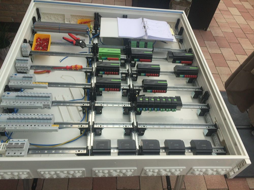

                          Ich würde ja gerne mal einen Schrank "life" sehen.
                          Die Händler zu kontaktieren ist der nächste schritt
                          Wer im Landkreis Schwandorf hier der einen "Schrank" hat?
                          Finde es toll dass es so gut klappt!
                          • PR-Homesystem
                            • 237
                            Live kann ich dir leider in der Nähe nicht anbieten. Aber das ist einer der sich gerade im Bau befindet
                            Gruß aus Ostfriesland
