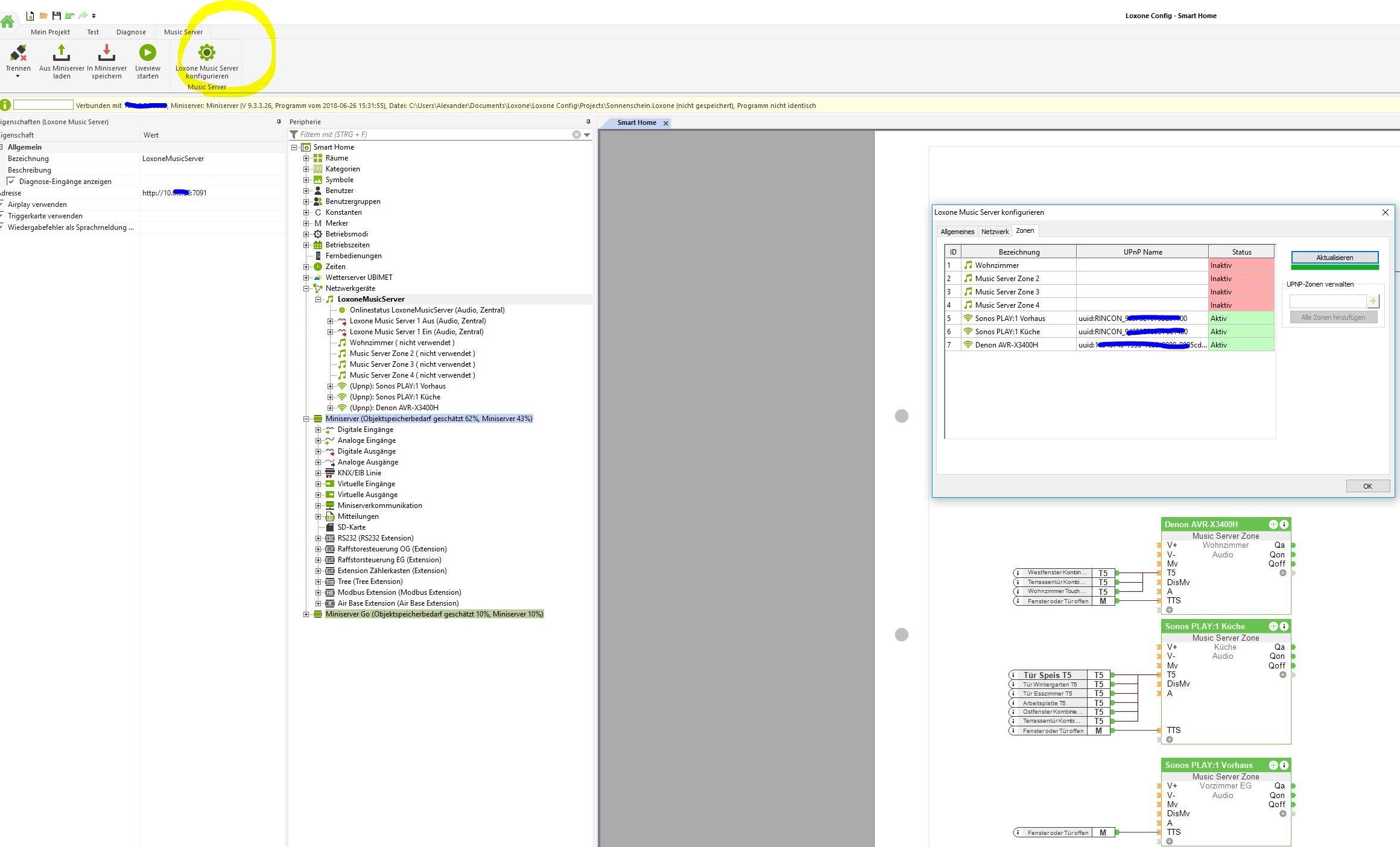

            • 4611
            Wenn der Musicserver läuft und Sonos aus ist ca.2sec bis ich Musik höre.
            • andreas221988
              • 13.06.2018
              • 1762
              Und wie verknüpfte ich meine Sonos-Lautsprecher mit dem Loxone MusicServer?
                • 4611
Ansichten: 644
Größe: 342,4 KB

                  Werden die ohne weiteres Zubehör erkannt?
                    ja
