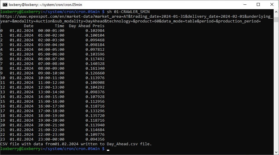

                  • Vespa_160GS
                    • 05.09.2019
                    • 11
                    Ich habe nun deine Inputs abgeändert.
                    Das script läuft auch durch wenn ich es im Ordner starte:
                    Cronjob Datei Inhalt 01-CRAWLER_5MIN:
                    #!/bin/python3
                    /usr/bin/python3 /opt/loxberry/EPEX_SCANNER/EPEXSPOT_DAYLY_CRAWLER.py
                    Anbei der Screenshot wo das script läuft:​
