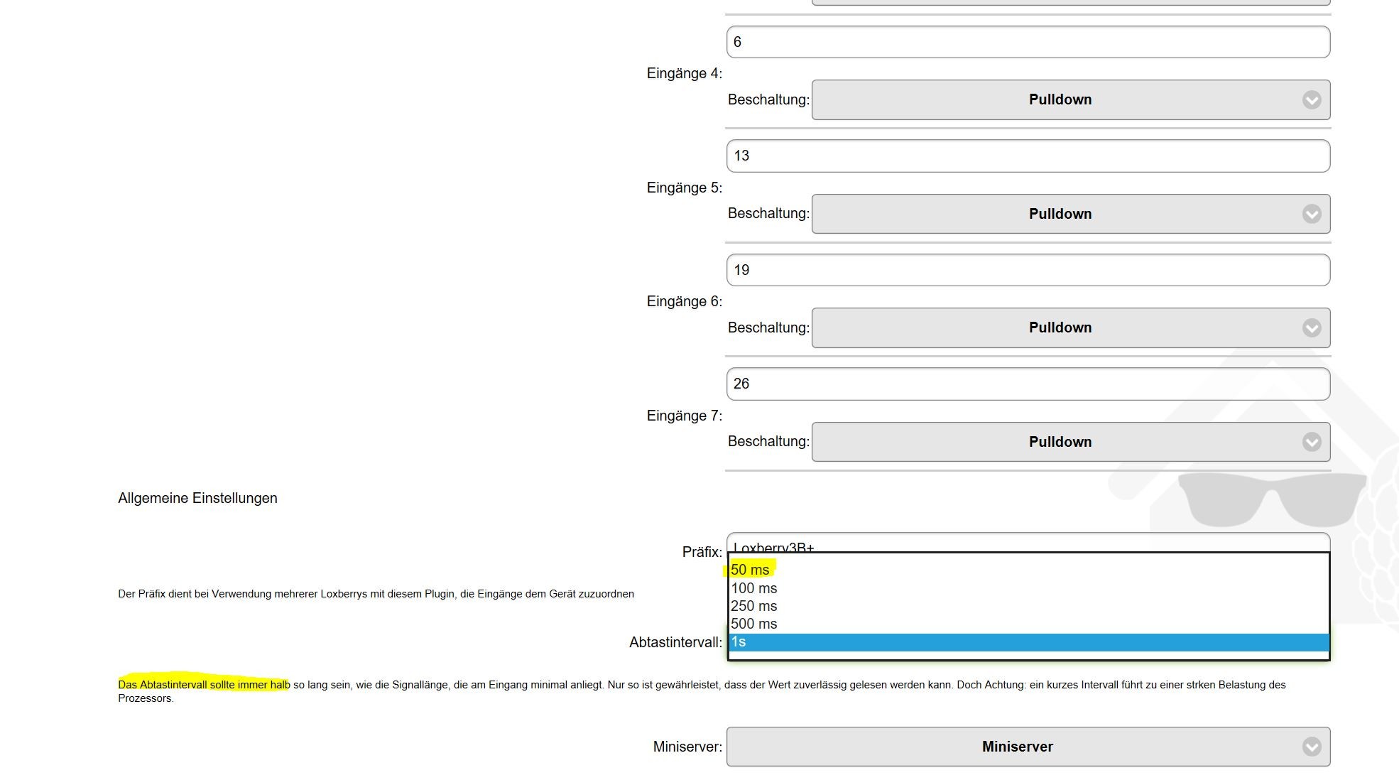

    Guten Abend,
    gibt es eine Möglichkeit einen S0 Wasser/Stromzähler mit dem Loxberry bzw. mit einem Plugin auszulesen?
    Finde leider nur Möglichkeiten via D0, Modbus, SML etc.
    Danke und beste Grüße!

      Ja, dass weiß ich.
      Ich komme aber leider von unserem Heiz/Technikraum nicht mehr zum Miniserver. Netzwerkkabel wäre aber für den Loxberry vorhanden.
      Multi Extension Air ist mir nur für einen oder zwei Zähler zu teuer.
      Gibt es Alternativen?
        Mit dem GPIO-Plugin von Jörg sollte das gehen - wie das genau anzuschließen ist, da trau ich mir nichts Konkretes zu sagen. Und es hängt von der Frequenz ab!
          • 4590
          Air und S0 Zähler gehen nicht weil die Impulse nicht ständig übertragen werden laut Loxone.
          Mit dem GPIO Plugin kannst du es ja mal testen aber besser mit einem Optokoppler weil die Eingänge sensibel sind.
          Schau mal ob du mit den Impulsen klar kommst:

            Danke für die Infos!
            AlexAn also sollte es mit der Multi Extension Air auch nicht klappen?
              • 4590
              Nein geht nicht mit Air!
              Loxone Doku:
              Die digitalen Eingänge können auch als Frequenzzähler Eingänge verwendet werden. Dadurch können zum Beispiel Impulszähler für Strom, Gas, … angeschlossen werden. Beachten Sie jedoch, dass die gezählten Impulse nur einmal pro Minute übertragen werden. Die Multi Extension Air ist daher für den Anschluss von S0-Windsensoren nicht geeignet.
              GPIO Plugin hat noch den Status Test und läuft bei mir auch noch im Testbetrieb aber schaut gut aus.
              2.Miniserver als Client würde auch gehen wenn die Impulse nicht zu schnell kommen und im Technikraum eventuell noch mehr wartet was angebunden werden möchte.

                Ja der Liter Verbrauch pro Minute würde mir vollkommen reichen.
                Ja wenn es wirklich nicht anders gehen wird, bleibt mir nicht viel übrig außer eventuell einen zweiten Miniserver anzuschaffen.
                Wäre nur schade, da ich noch Eingänge frei hätte.
                Danke für die Hilfe!
              • ogrimo30
                ogrimo30 kommentierte
                Habe noch eine kure Frage bezüglich der minütlichen Übertragung.
                Wenn jetzt z.B. in der Minute 120 Impulse kommen überträgt die Mulit Extension dann einfach den Wert 120 Impulse und fängt wieder von vorne an zu zählen oder? Und der Baustein speichert bzw. zählt die Werte zusammen.
