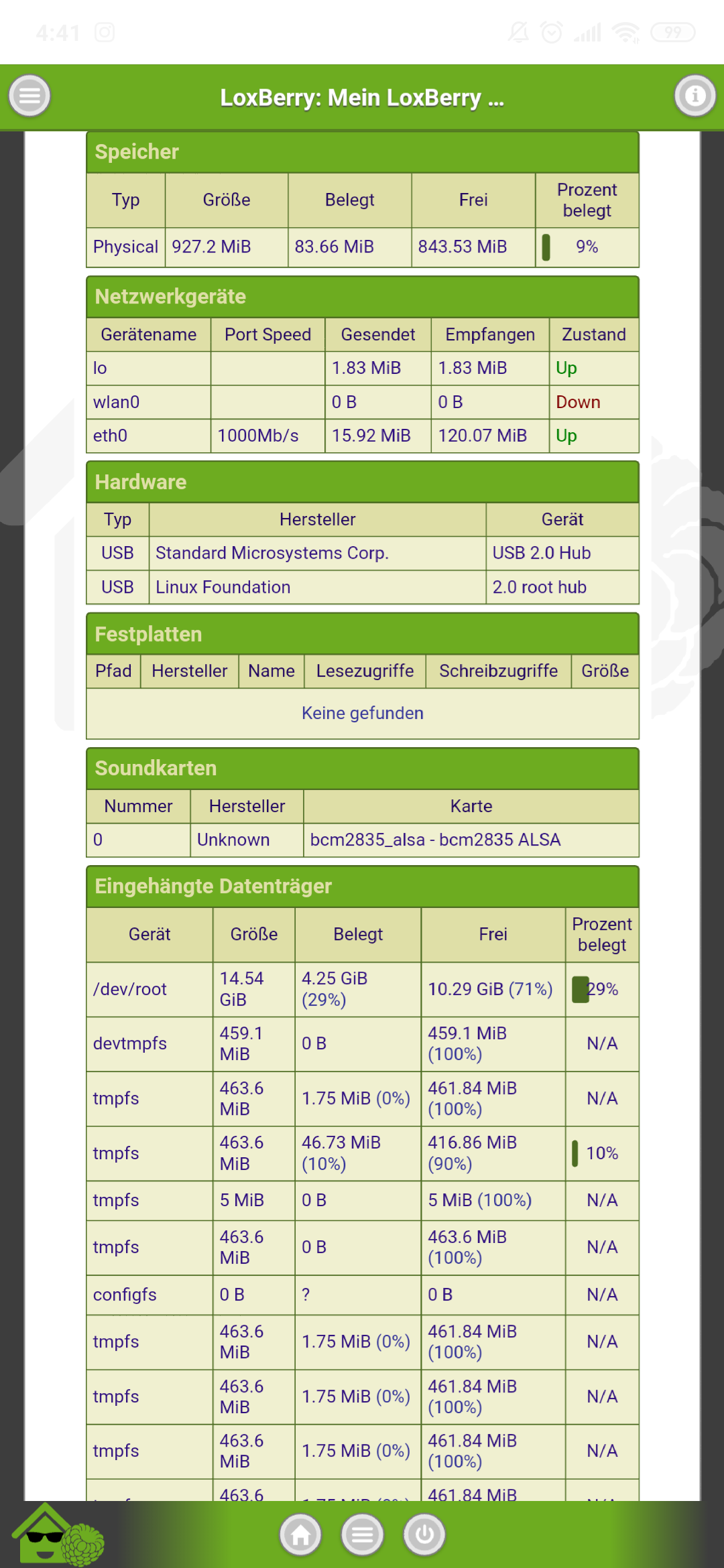

    Kannst du bitte im Mein LoxBerry prüfen, ob irgendein Volume voll ist.

      Klicke auf die Grafik für eine vergrößerte Ansicht  Name: Screenshot_2019-03-19-04-41-05-858_com.android.chrome.png Ansichten: 0 Größe: 481,5 KB ID: 194697
      Scheint nicht so, oder?

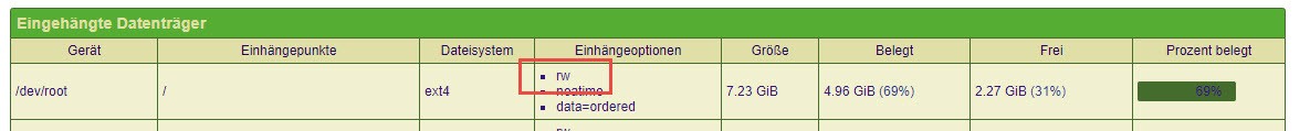

        • 5101
        Nein, dass tmpfs sieht in Ordnung aus. Aber die Log-Meldung besagt, dass Dein Filesystem ReadOnly ist. Das bedeutet, dass es defekt ist (Linux bindet es dann schreibgeschützt ein, damit es nicht noch weiter zerstört wird).
        Wo hast Du im Plugin konfiguriert, dass die MP3s gespeichert werden sollen? Dieser Pfad ist ReadOnly. Wenn es die Default-Einstellung ist (?), wird es das Rootverzeichnis sein. Dann kannst Du nur versuchen neu zu booten. Wenn der Fehler dann weiterhin da ist, LoxBerry neu aufsetzen.
        Du kannst das in Mein loxBerry auch noch einmal kontrollieren. /dev/root muss die Option "rw" zeigen (ReadWrite).
