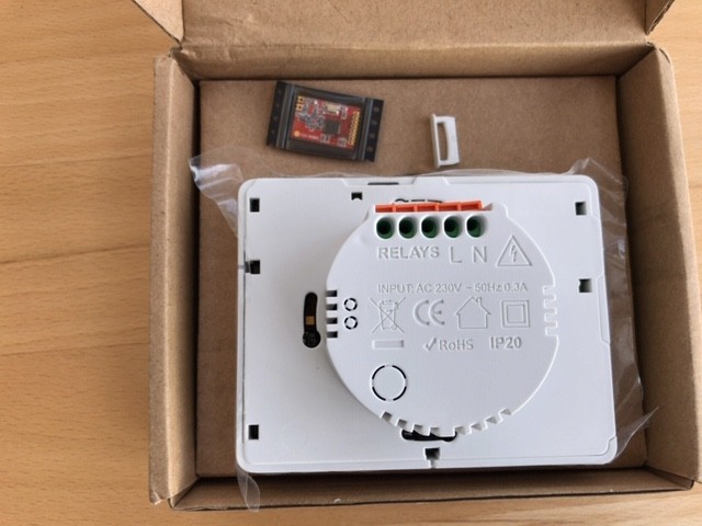

    So Paket ist angekommen.
    Push In Klemmen
    3 Minirelais ähnlich wie bei den NanoIO Air/Nano Tree für 230V mit 5A aber er beschränkt sie auf 2A Nennstrom wegen der Schalthäufigkeit

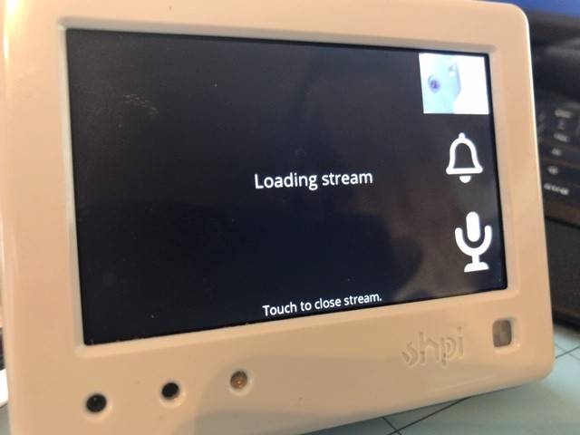

      1.Bild: Thermostat (wie genau muss ich mich noch beschäftigen)
      2.Bild: so eine Art Gegensprechanlage
      3.Bild: Rollladenansteuerung - man hört sogar die 2 Relais
      4.Bild: alles was er zur Zeit so anzubieten hat. (rechts unten ist der Hinweis für eine Strommessung eines Relais)

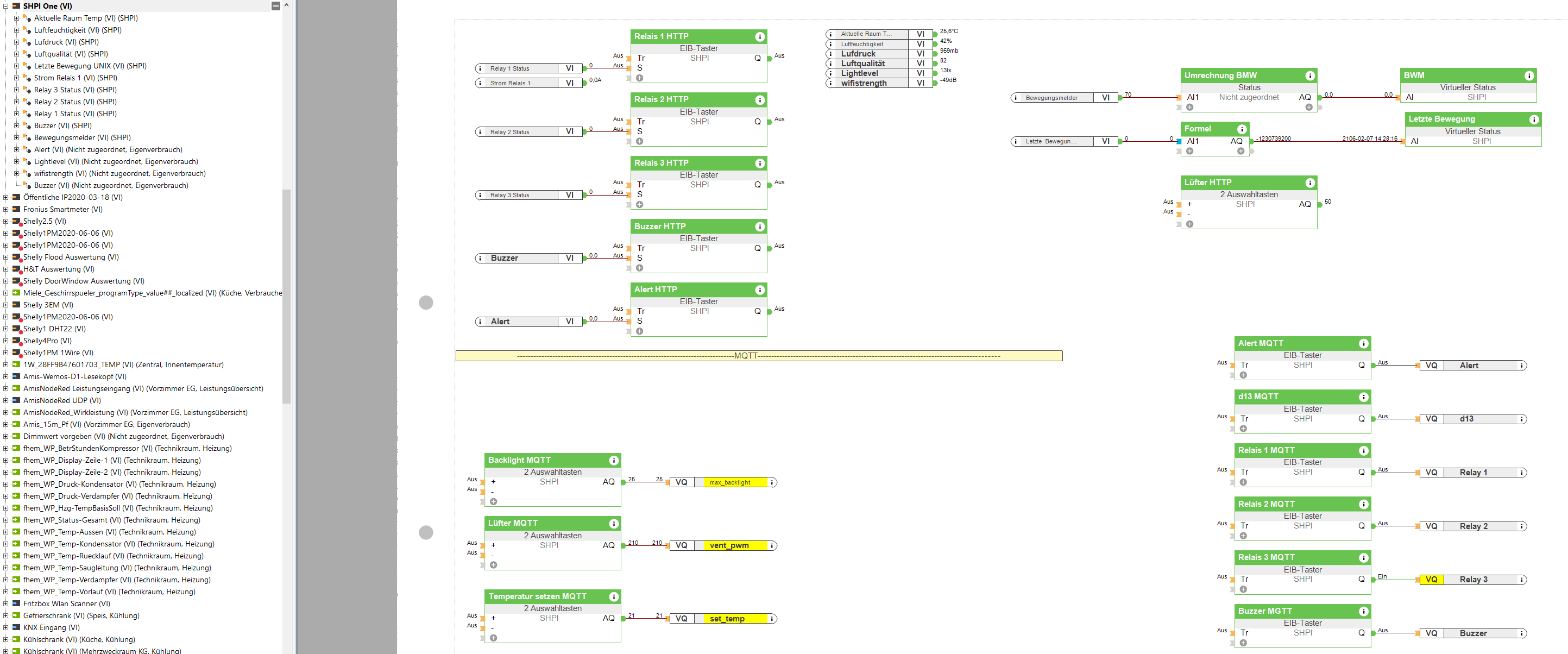

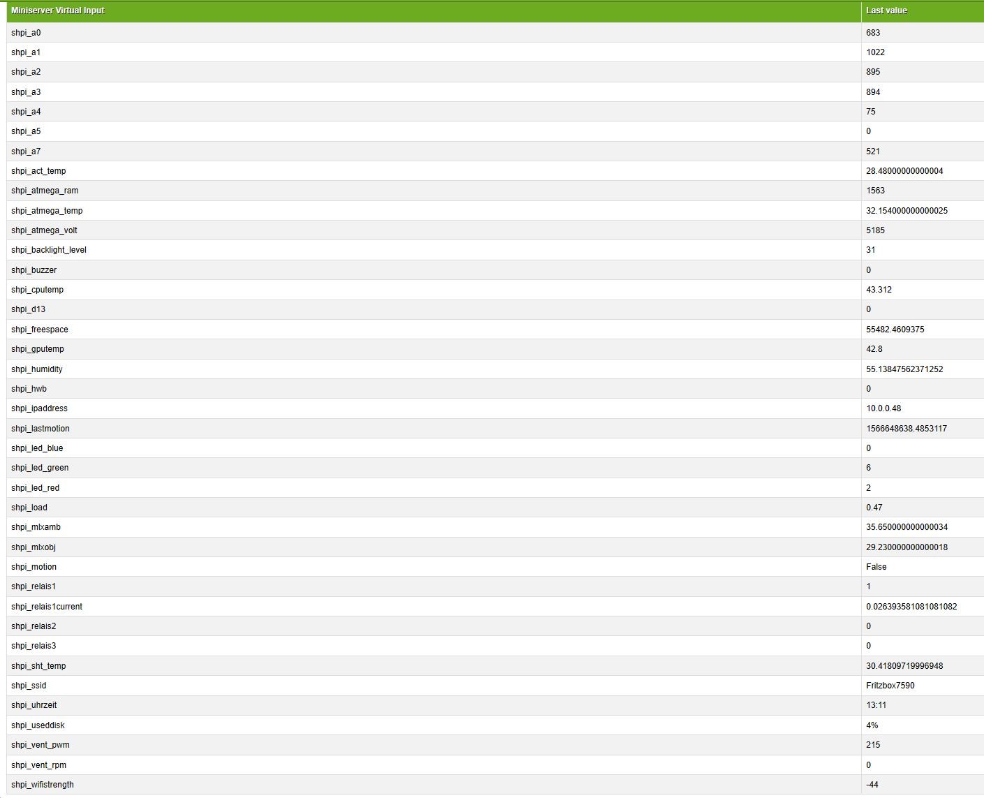

        Klicke auf die Grafik für eine vergrößerte Ansicht  Name: shot.JPG Ansichten: 0 Größe: 522,8 KB ID: 208426
        Unix Umrechnung ist noch falsch.
        Befehlserkunng Bewegung: motion:\1 weil er true/false ausgibt
        Auswertung im Statusbaustein:
        Klicke auf die Grafik für eine vergrößerte Ansicht  Name: Statusbaustein.JPG Ansichten: 0 Größe: 50,5 KB ID: 208429
        Vorlagen .txt auf .xml abändern - importieren - Config neu starten - Vorlage einfügen

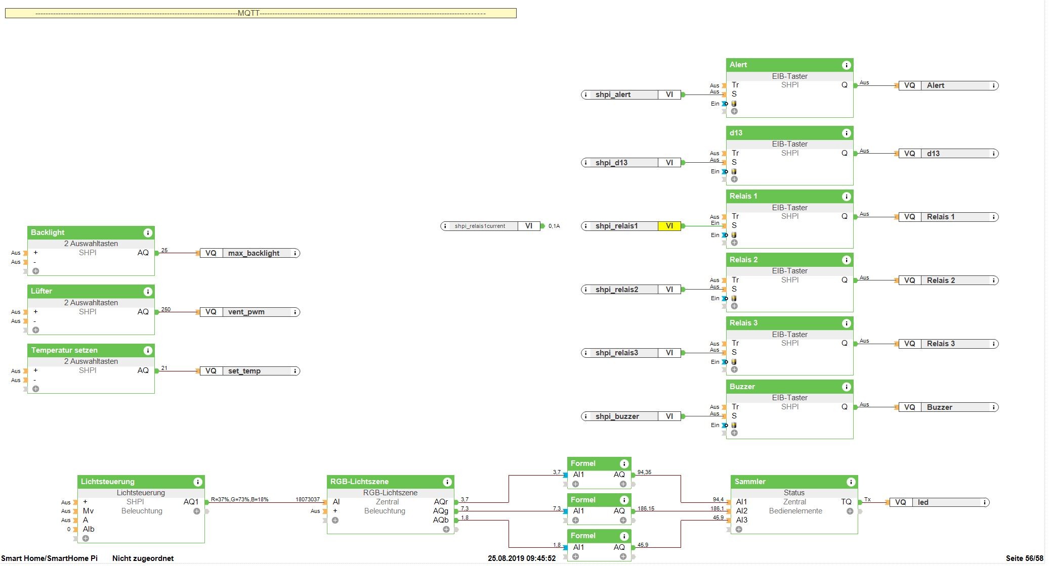

              MQTT läuft jetzt:
              Klicke auf die Grafik für eine vergrößerte Ansicht  Name: main3.JPG Ansichten: 16 Größe: 175,1 KB ID: 210582
              Klicke auf die Grafik für eine vergrößerte Ansicht  Name: AusgängeII.JPG Ansichten: 0 Größe: 211,9 KB ID: 210630
              Vorlage der Ausgänge im Anhang (Endung in XML abändern zum Importieren)

                Christian Fenzl anbei die ersten Bilder vom neuen "One"
                https://www.facebook.com/groups/2993...7107773640676/
                Klicke auf die Grafik für eine vergrößerte Ansicht  Name: SHPI One.PNG Ansichten: 0 Größe: 990,9 KB ID: 212309

                      Ich habe die Zeit genutzt und schon mit dem mitgeliefertem Image gespielt. One inkl. MQTT-Client laufen. .
                      Was mir im Vergleich zu Deinem Bild auffällt: Meine cputemp ist 12°C höher.
                      Hast Du eine eiskalte Tastatur??
                      Auf der Konsole des ONE wirft uptime folgendes aus:
                      16:30:17 up 8:10, 1 user, load average: 0.50, 0.63, 0.63
                      Wobei gem. top das python3-script den Löwenanteil hat.
                      Wie sieht load average bei Dir aus?
                      16:02:12 up 17 min, 1 user, load average: 0.76, 0.79, 0.68
                      CPU geht schon auf 60Grad rauf (Bild dürfte kurz nach dem Einschalten gewesen sein)

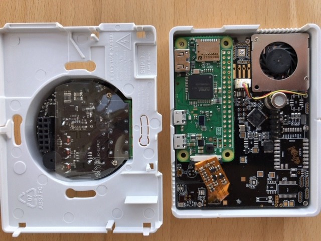

                    SHPI One ist gestern angekommen:
Ansichten: 2275
Größe: 685,1 KB
ID: 257498Klicke auf die Grafik für eine vergrößerte Ansicht
Ansichten: 2194
Größe: 776,4 KB
ID: 257499Klicke auf die Grafik für eine vergrößerte Ansicht
Ansichten: 2209
Größe: 776,4 KB
