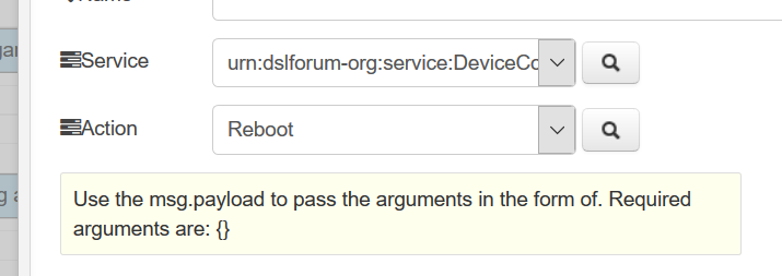

    Gibt es ein Plugin wo ich meine AVM Box neu starten kann? Habe seit kurzen das Problem das ich nach ca. 4 Tage nicht mehr auf die extern freigegebenen Sachen komme. Dann muss ich die Box neu starten dann geht es wieder. Habe jetzt auf meinen Webserver ein PHP Script laufen der schaut ob die Ports Online sind oder nicht. Wenn nicht dann ändere ich den Status. Dieses hole ich mir in den Miniserver und jetzt möchte ich diesen Auswerten. Wenn ich das mit dem iOBroker mache dann startet er auch wenn ich den MS neu starte.

        Über node-RED geht das auch ziemlich einfach.
        • #5
          Danke Xenobiologist
          Das habe ich auch aber wenn sich der Wert auf 1 ändert startet das Internet neu-. Dann bekomme ich wieder ein Online dann ändert sicher der Wert wieder und dann startet das Internet wieder.
          Wie kann ich das abfangen das er wirklich nur auf zB 1 reagiert.
          • #6
            Schau dir mal den switch node an. Ggf. noch den rbe node.
            Damit solltest du hinbekommen, was auch immer du genau brauchst. :-)
