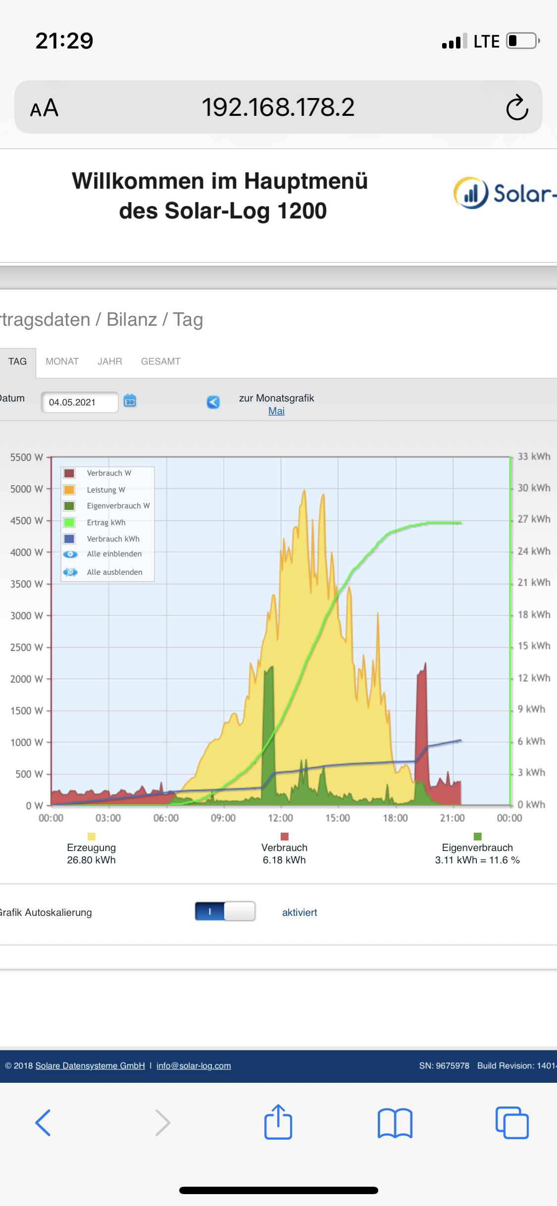

                    Wäre Super wenn man alle Statistiken auf einen USB Stick speichern könnte und dann entweder über die LB Oberfläche oder Excel usw. auswerten könnte. Eventuell damit man auch einen schönen Ausdruck auf Papier machen kann.
                    Finde ich ganz interessant beim Stromverbrauch, PV.
                    Ein Ausdruck wo dann zB. Jahresverbrauch, Monatsverbräuche, PV Erzeugung usw. auf einer DINA 4 Seite ersichtlich ist. ( schreibe das momentan Händisch mit )
                    Mein SolarLog schreibt Erzeugung, Verbrauch, Eigenverbrauch auch mit. Finde das ganz nett, da sieht man den Eigenverbrauch ganz gut sieht.
                    Der größte Vorteil wäre natürlich das die SD Karte vom
                    MS nicht belastet wird.

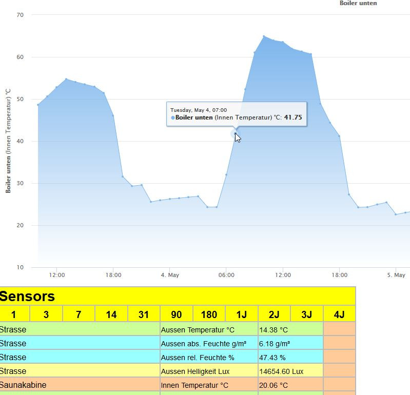

                      • 4042
                      Christian Fenzl
                      # Einstellung des angezeigten Zeitraums
                      zB: 1 Tag, 3 Tage, 1 Woche, 1 Monat, 1 Jahr, usw...
                      Je nach vorhandenen Daten die in der DB liegen.
                      # Daten aus der DB abrufbar
                      # Mausover der Grafik, mit Anzeige, Datum, Zeit, Sensor
                      # Eine Liste der vorhandenen Sensoren, zu denen es Werte in der DB gibt
                      # Statistik (Garfische Darstellung) und Tracking Funktion
                      # Anzeige um welchen MS es geht, von dem die Statistik geschrieben wurde
                      wenn mehrere MS im Haus verbaut wurden.
                      # Farbliche Anpassung je nach Sensor für den die Statistik geschrieben wird
                      zB grün = Temperatur, blau = Feuchtigkeit, usw...
                      wie es jedem gefällt.
                      Klicke auf die Grafik für eine vergrößerte Ansicht  Name: Forum-LoxBerryaufYoutube-Statistik01.jpg Ansichten: 0 Größe: 99,8 KB ID: 303698
