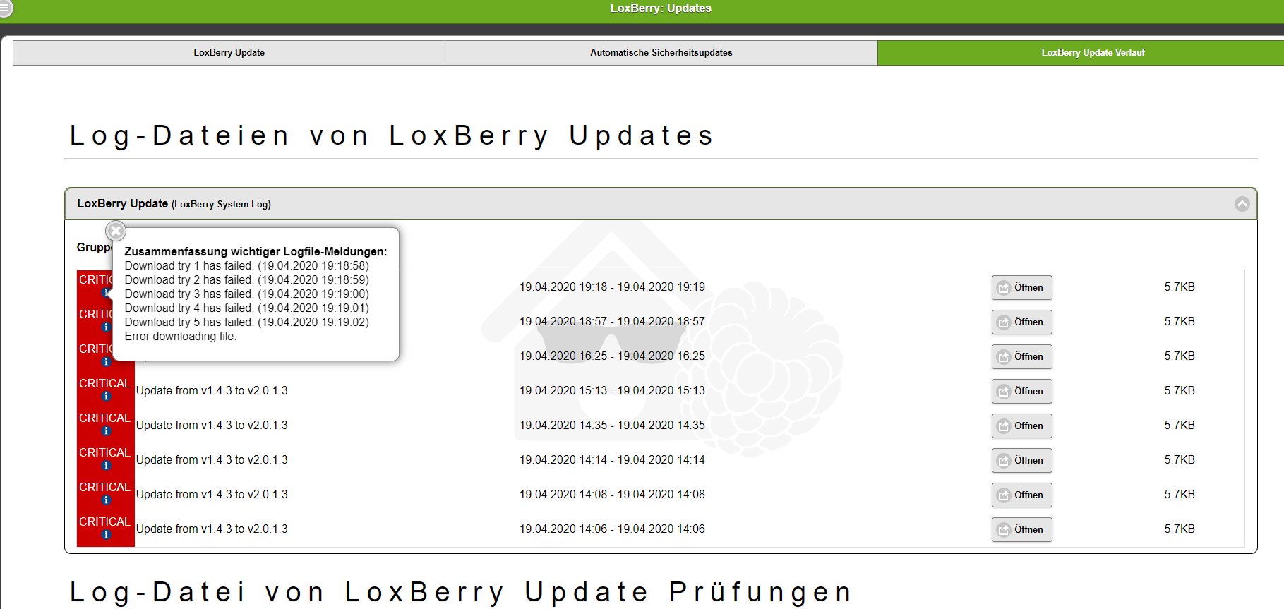

                    Ich habe auch ein Problem beim Versuch meinen Loxberry auf Version 2.0.1.3 upzudaten- momentan 1.4.3.
                    Raspberry 3B+ mit 16GB SD.
                    Nach dem Start des updates bleibt er mit der Meldung "bitte warten..." hängen, im Update Verlauf steht dann "Download try1....5 has failed" also gleich wie damals beim update auf 1.4...
                    Ich habe auch versucht das Updatefix Plugin zu installieren- allerdings ist das mit der Version 1.4.3 nicht möglich.
                    Hat jemand eine Lösung für mich?
                    Vielen Dank
                      Hier ist es anders - er kann es tatsächlich nicht downloaden (vor dem Update-Fix konnte er wegen einer Änderung bei GitHub die Dateigrösse nicht abfragen).
                      Kannst du diese URL abrufen?
                      https://api.github.com/repos/mschlen...ipball/2.0.1.3

                        Wenn ich sie im Browser (Chrome) abrufen möchte bekomme ich:
                        { "message": "Not Found", "documentation_url": "https://developer.github.com/v3/repos/#get" }
                          Irgendwas ist bei dir / in deinem Netz? faul - ich bekomme direkt ein ZIP.

                            Danke für den Hinweis- lag tatsächlich an der Netzwerkverbindung- Ich habe pi-hole auf einen separten Raspberry und der dürfte den Download blockiert haben obwohl alle anderen Downloads von GitHub funktioniert haben.
                            Habe dann gleich das update gestartet und jetzt 2 Stunden (Bier oder Kaffee ) später- PERFEKTES ERGEBNIS -> Loxberry 2.0.1.3
