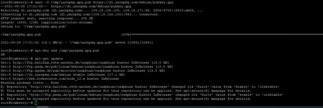

      Ich habe auch das gleiche Problem. Seltsamerweise habe ich das nach einer fress Loxberry-Installation. Mein Loxberry wird nicht einmal auf 2.2.1 aktualisiert

        Das zweite Thema bezüglich Upgrade-Problemen auf 2.2.1 hatte ich noch nicht entdeckt. Bei mir hat "apt update" statt "apt-get update" und dann das Bestätigen mit "Y" funktioniert

          ich bekomme das Update auf 2.2.1.1 nicht auf meinen Loxberry. Es kommt immer folgender Fehler: Error updating apt database - Error 100
          ERROR: Update script /opt/loxberry/sbin/loxberryupdate/update_v2.2.1.1.pl finished with errors.
          21:58:25.500 INFO: exec_perl_script /opt/loxberry/sbin/loxberryupdate/update_v2.2.1.1.pl release=v2.2.1.1 logfilename=/opt/loxberry/log/system/loxberryupdate/20210831_215742_774_update.log cron= updatedir=/tmp/loxberryupdate/mschlenstedt-Loxberry-cb9c89a with user - errcode 1
          21:58:25.500 ERROR: Update-Script update_v2.2.1.1 returned errorcode 1. Despite errors loxberryupdate.pl will continue.
          21:58:25.501 INFO: Setting update script update_v2.2.1.1 as failed in general configuration.
          21:58:25.501 INFO: Updating update script fail state in general configuration...
          21:58:25.503 WARNING: LoxBerry Update was SUCCESSFULL, but skipped at least 1 warnings or errors. Check the log.
          21:58:25.503 CRITICAL: LoxBerry Update exited or terminated with an error. Errorcode: 1
          Alle oben genannten Lösungen haben leider nicht funktioniert.
          Was kann ich tun?
          VG, Johny
            Bitte Pre-Release 2.2.1.2 probieren!

          Hallo Christian,
          hat leider auch nicht geholfen:
          05:54:40.691 INFO: exec_perl_script /opt/loxberry/sbin/loxberryupdate/update_v2.2.1.1.pl release=v2.2.1.2 logfilename=/opt/loxberry/log/system/loxberryupdate/20210901_055349_245_update.log cron= updatedir=/tmp/loxberryupdate/mschlenstedt-Loxberry-d9db9fb with user - errcode 1
          05:54:40.692 ERROR: Update-Script update_v2.2.1.1 returned errorcode 1. Despite errors loxberryupdate.pl will continue.
          05:54:40.692 INFO: Setting update script update_v2.2.1.1 as failed in general configuration.
          05:54:40.692 INFO: Updating update script fail state in general configuration...
          05:54:40.695 WARNING: LoxBerry Update was SUCCESSFULL, but skipped at least 1 warnings or errors. Check the log.
          05:54:40.695 CRITICAL: LoxBerry Update exited or terminated with an error. Errorcode: 1
