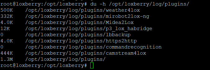

      Danke dir.

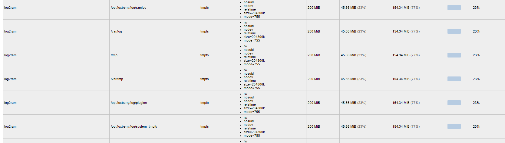

      im Anhang Screenshots
      Konnte damit nix finden, bzw. nur 2 von 200MB Belegt, vermutlich da vor 1 Stunde neu gestartet
      werde das gleich nochmal morgen versuchen.

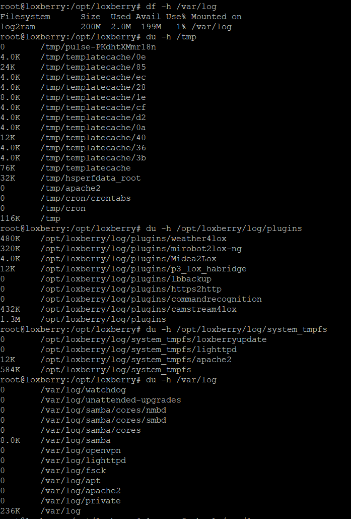

        2 Std. Später
        Der Plugin log von Weather4Loxone "deutlich" größer.
        Log Einstellung beim Plugin ist "Fehler"
        Ich melde mich morgen nochmal.

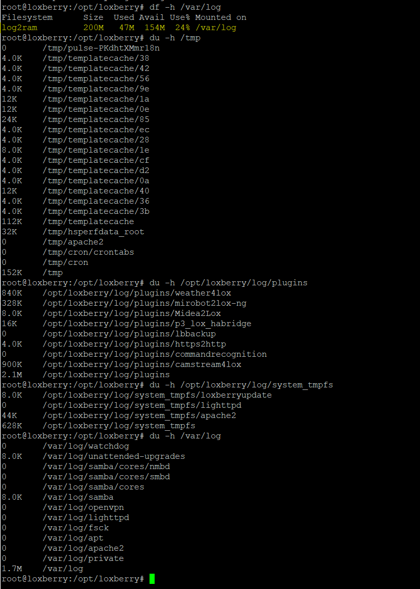

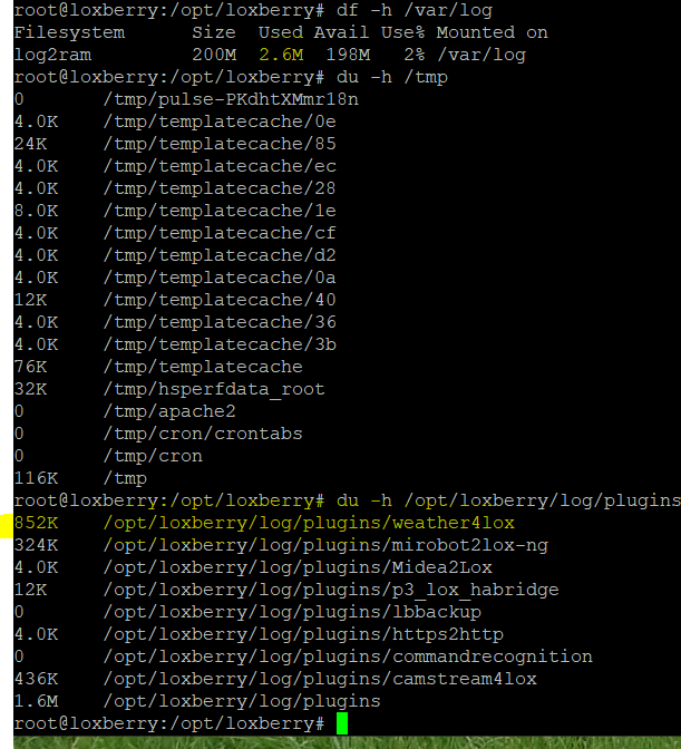

          Jetzt sind 47MB Belegt, kann aber nicht finden wo (Siehe Screenshot)
          • MarkusR
            • 13.09.2016
            • 131

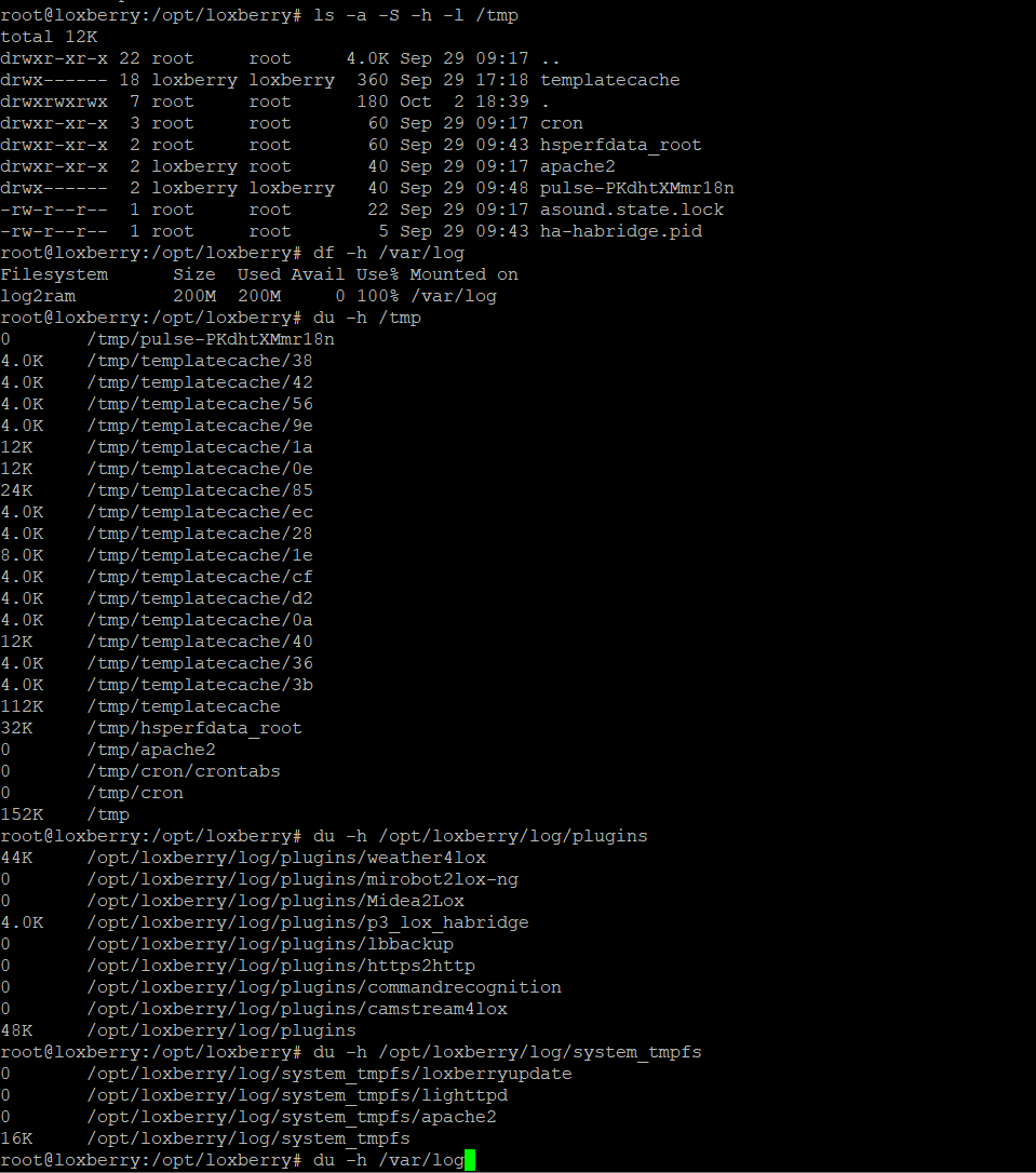

            Jetzt sind wieder 200MB belegt, aber nicht in den Verzeichnissen was in den Wiki Beitrag stehen siehe Anhang.
            Hab auch paar andere Ordner durchsucht und kann nix finden was soviel platz Braucht.
            Hab vor einiger zeit von den Pi2 auf den Pi4-B gewechselt mit den gleichen Image, liegt es evtl. daran?
              Nein, daran liegt’s nicht.
              Leider hab ich keine Zeit bis Dienstag. Wenn du bis Dienstag durchhältst (wieder mal rebooten), machen wir eine Remote Session, oder die Kollegen schauen zwischenzeitlich mal drauf.

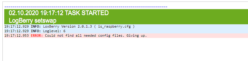

            zur Info:

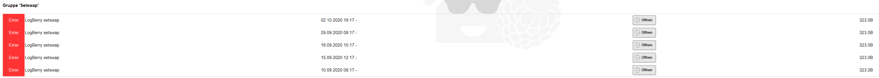

            Hab nach den Neustart noch ein Fehler gefunden siehe Anhang.
            LogBerry setswap
            19:17:12.953
            ERROR:
            Could not find all needed config files. Giving up.

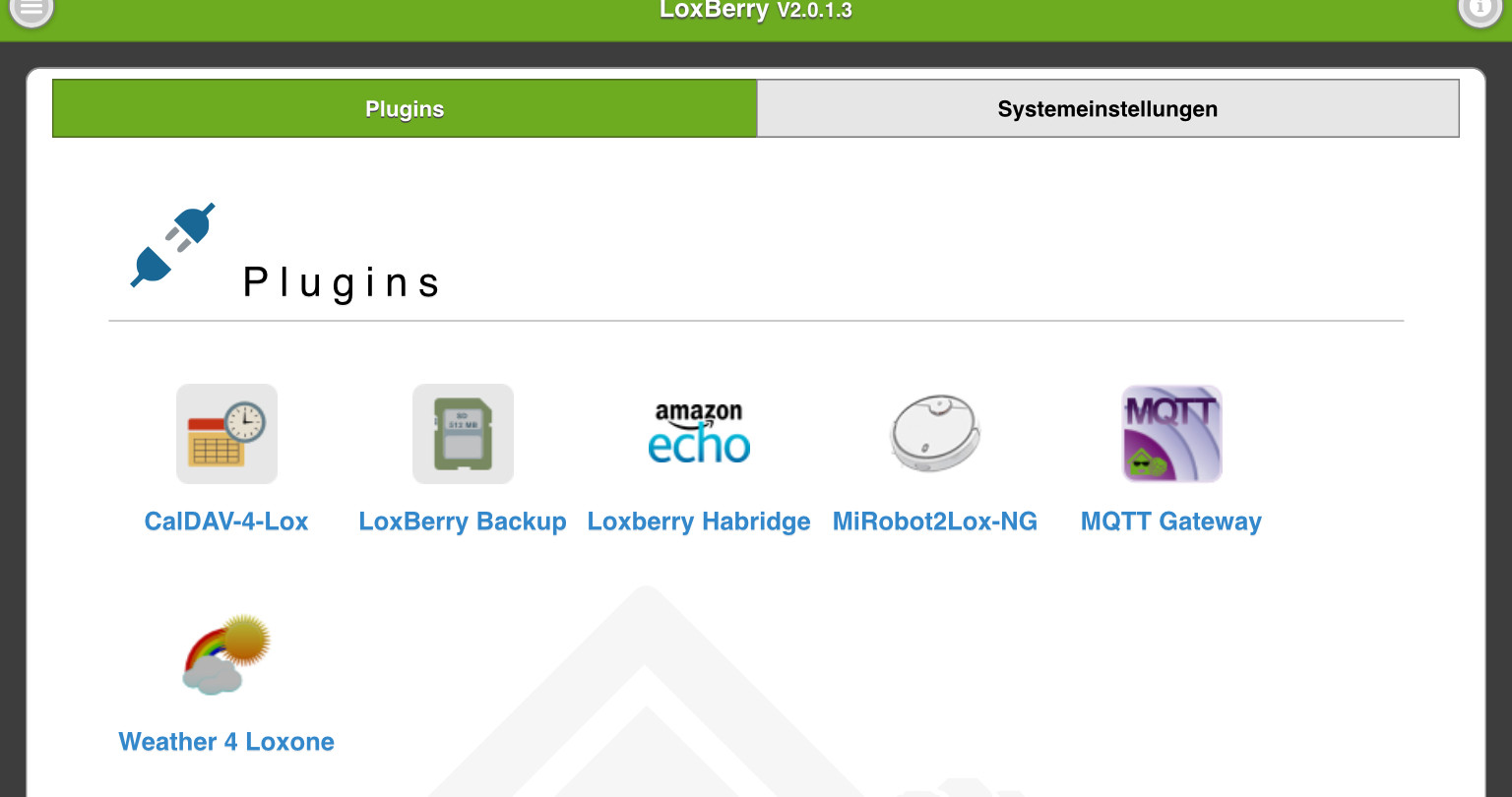

            • Donny86
              • 30.06.2017
              • 111
Ansichten: 582
Größe: 113,6 KB

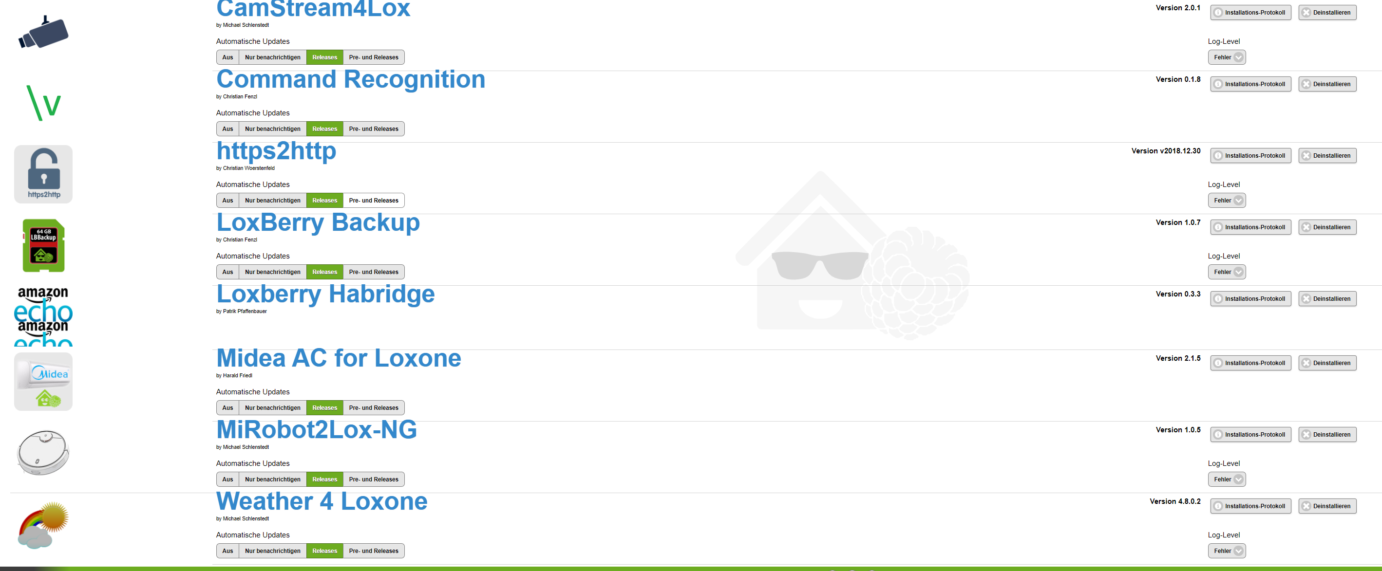

              Hier meine Plugins.
              • MarkusR
                • 13.09.2016
                • 131
                Falls es an einen Plugin Liegt dann vermutlich an.
                LoxBerry Backup, HaBridge, MiRobot2Lox oder Weather 4 Lox
                Die Haben wir beide.

                  Christian hat es sich gestern angeschaut.
                  scheint nicht an den vermuteten Plugins zu liegen (LoxBerry Backup, HaBridge, MiRobot2Lox oder Weather 4 Lox)
                  sondern an den CamSteam4Lox bzw. den Log Dateien von VLC-> festgestellt durch de Befehl "lsof | grep deleted"
                  Der Wiki Beitrag ist auch schon ergänzt https://www.loxwiki.eu/display/LOXBE...left+on+device
                  Ursache gefunden, dann ist die Lösung sich auch nicht weit
