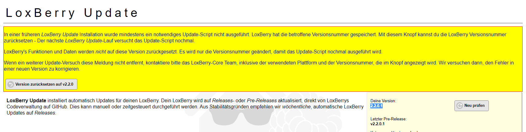

    Hi zusammen,
    mein Loxberry zeigt aktuell die Meldung, dass es beim Update ein Problem gab und man kann die Versionsnummer zurücksetzen um das Update erneut auszuführen.
Ansichten: 741
Größe: 100,6 KB
    Das habe ich auch gemacht. Die Meldung wird aber erneut angezeigt. Es gab bei einem früheren Update ein Fehler. Wenn das Update Neuinstalliert wird, kommt es allerdings zu keiner
    Fehlermeldung.

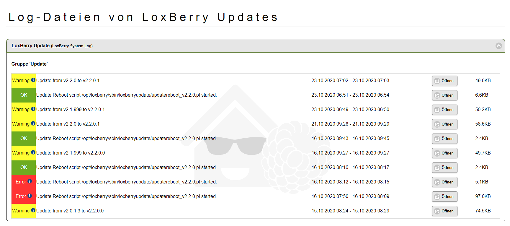

    Könnt ihr euch die Logs mal anschauen oder werden andere Logs benötigt?
Ansichten: 692
Größe: 150,1 KB
    Vielen Dank!
    Setting up owserver (3.2p3+dfsg1-6) ...
    dpkg: error processing package owserver (--configure):
    installed owserver package post-installation script subprocess was killed by signal (Terminated)
    dpkg: dependency problems prevent configuration of owfs:
    owfs depends on owserver (>= 3.2p3+dfsg1-6); however:
    Package owserver is not configured yet.
    dpkg: error processing package owfs (--configure):
    dependency problems - leaving unconfigured
    Errors were encountered while processing:
    owserver
    owfs
    E: Sub-process /usr/bin/dpkg returned an error code (1)
    <ERROR> Error occurred while installing broken packages - Error 100

          Das Plugin installiert owserver aus testing, weil das stable kaputt ist. Muss ich schauen.
