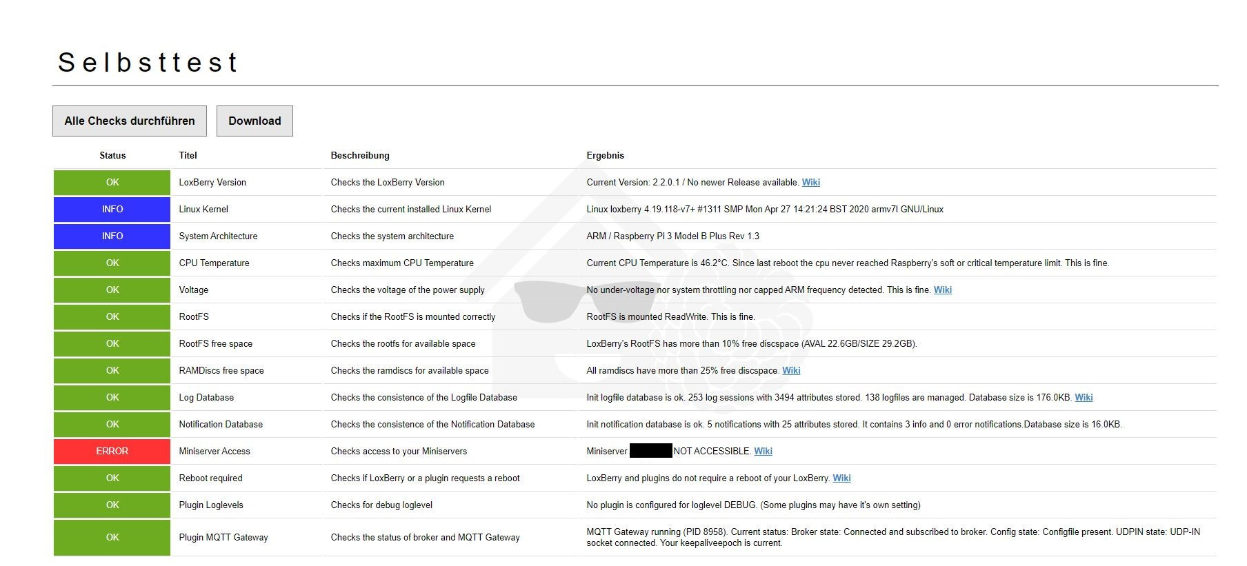

    Miniserver NOT ACCESSIBLE
    Hallo, ich habe Probleme mit der Autorisierung
    Miniserver Firmware 11.1.9.14 gen 1
    LoxBerry v2.2.0.1

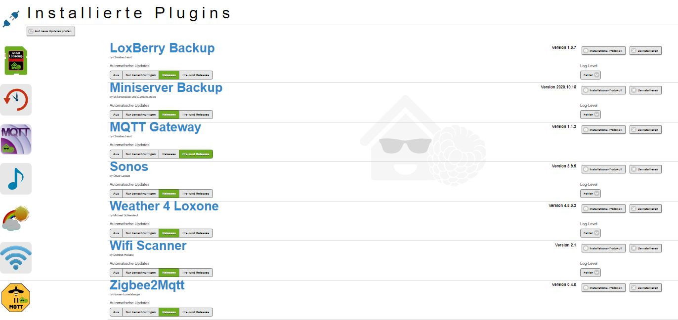

    Installierte Plugins auf dem LoxBerry
Ansichten: 300
Größe: 133,8 KB

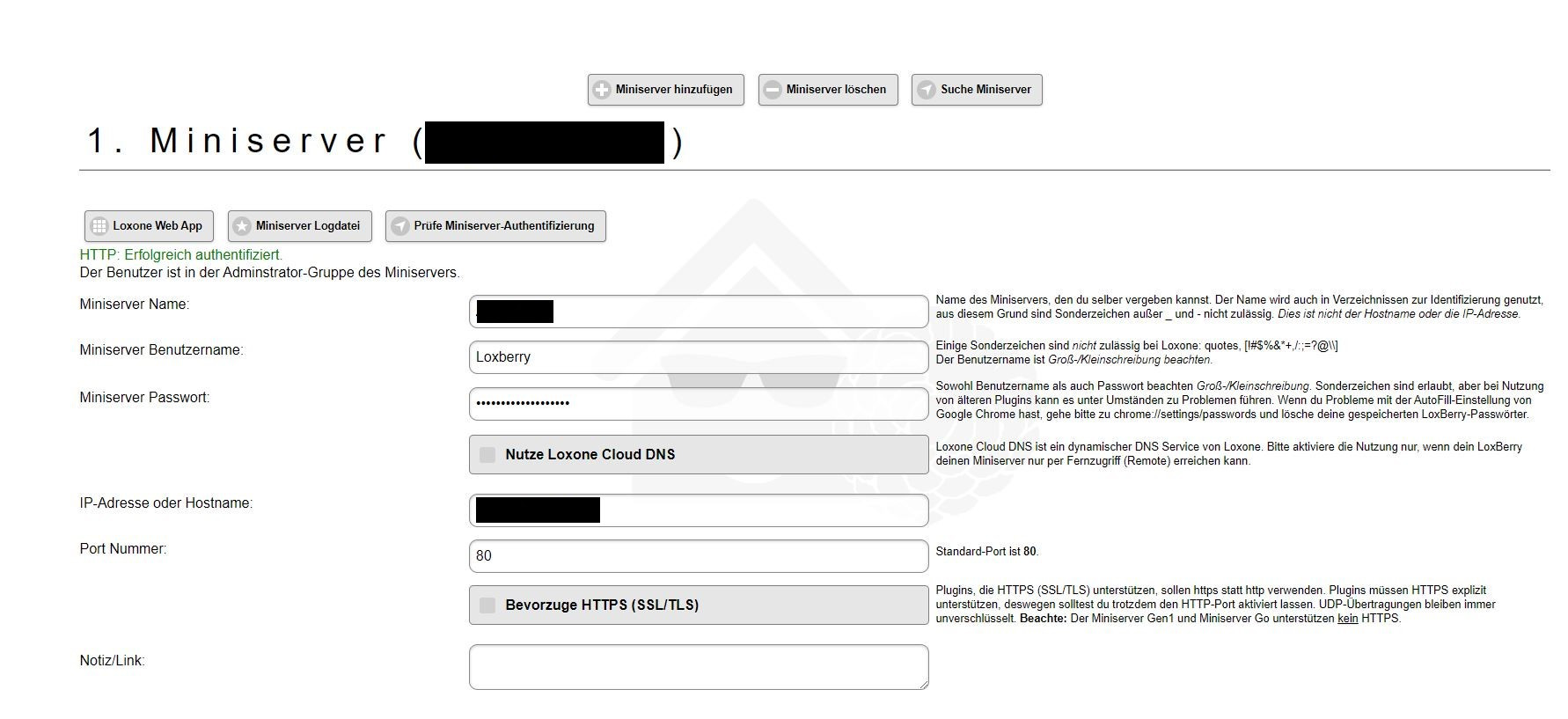

    Die Zugangsdaten passen
Ansichten: 495
Größe: 211,9 KB
    Ohne etwas zu Ändern am System, kommt es dann zu einen Problem mit dem Miniserver.
Ansichten: 504
Größe: 229,5 KB

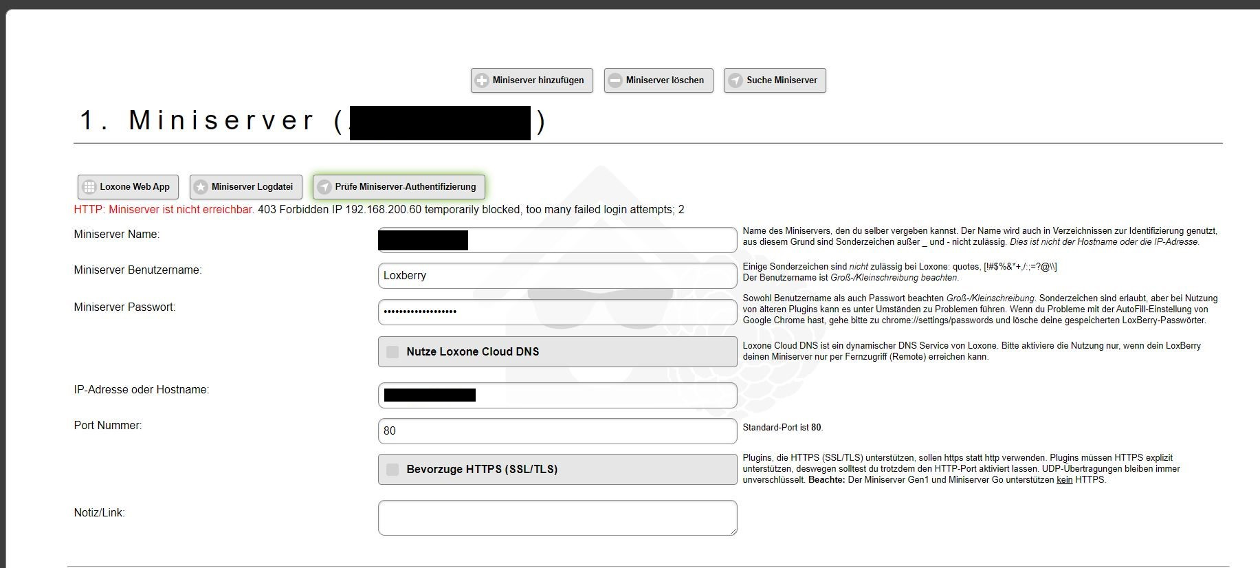

Ansichten: 469
Größe: 266,4 KB
    Was könnte ich noch versuchen um mein Fehler zu finden?
    Danke voraus

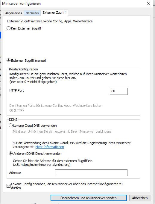

    Hi Stan,
    hast du in der Loxone Config den Zugriff über Port 80 freigeschaltet?

      Klicke auf die Grafik für eine vergrößerte Ansicht  Name: 4.JPG Ansichten: 0 Größe: 80,2 KB ID: 271501
      Ohne DDNS Dienst geht es nicht, oder
      Zuletzt geändert von stan2449; 24.10.2020, 10:49. Grund: ddns
        DynDNS hat mit deinem Problem nichts zutun, das kannst du nutzen für den externen Zugriff, wenn du keine feste IP vom Internetanbieter hast.
        Bei Miniserver Benutzername hast du "Loxberry" eingetragen, ist das korrekt? Hast du am Miniserver einen entsprechenden Benutzer angelegt?

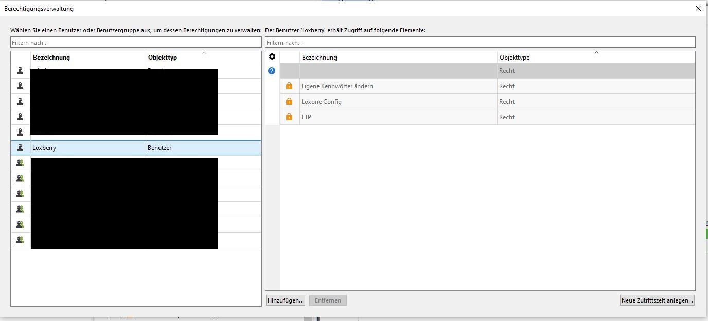

          Ja der Benutzer Loxberry ist in Miniserver angelegt und hat auch die Rechte.
Ansichten: 570
Größe: 87,8 KB
          Wenn ich Auf Externer Zugriff manuell stelle, muss ich
          Loxone Cloud DNS verwenden?
          Das feld Andreren DDNS Dienst verwenden darf man nicht leer lassen.
            Moment mal - ist der Miniserver im LAN oder nicht?
            Wenn er im LAN ist, brauchst du kein „Externer Zugriff“ und auch kein Cloud DNS.
            Hast du sonst irgendwo diesen User und Passwort eingetragen?
            Hattest du da zuvor gerade das Passwort geändert?
            Laufende Dienste/Services (zb Plugins) kriegen nicht mit, wenn du das PW änderst.

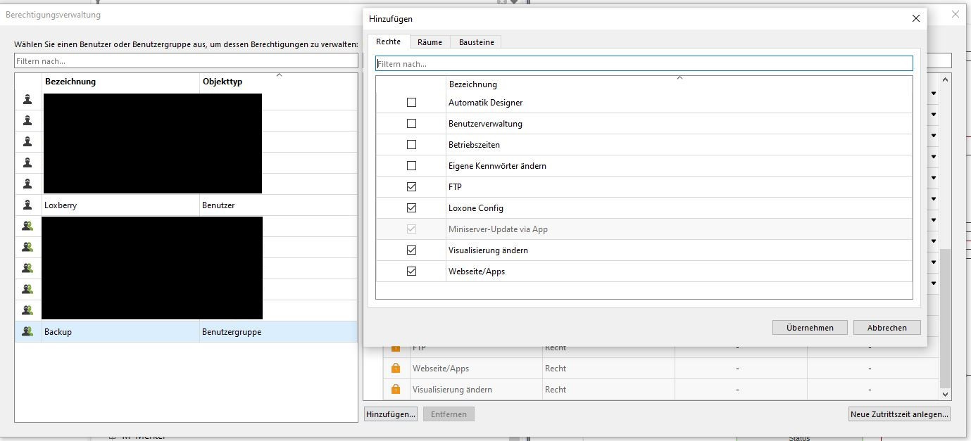

                        Der User Loxberry hat nur Nutzerrechte. Prüfen wir nicht auch auf Adminrechte wegen Miniserver Backup etc.?

                        Der Benutzer Loxberry ist in der Benutzergruppe Backup
                        und hat die Rechte wie auf dem Bild.
                        Räume sind alle ausgewählt.
Ansichten: 471
Größe: 125,9 KB
                          Das Problem ist gefixt - Bug in LoxBerry-Core.
