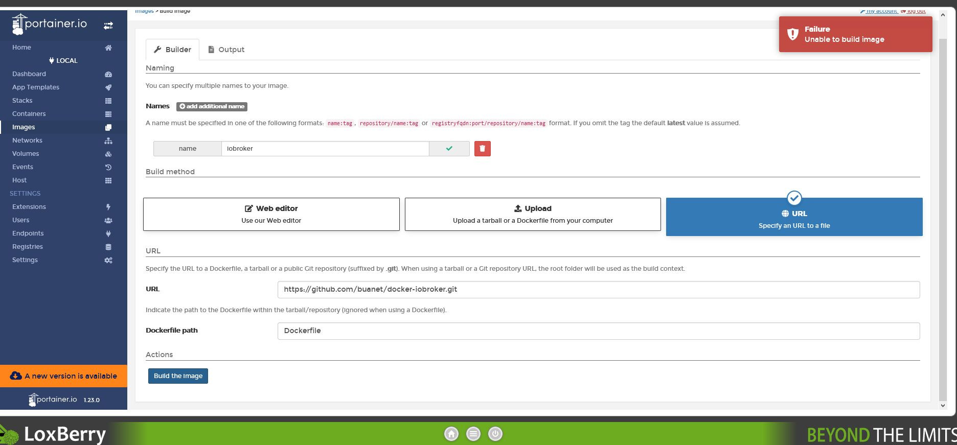

                Habe jetzt das Docker Plugin installiert, das Dockerfile von der iobroker Seite heruntergeladen.
                Ich kann aber iobroker weder über github noch über das File installieren.
Ansichten: 5011
Größe: 206,2 KB

                  • Iksi
                    • 1111
                    I think if you have the same issue:
                    On A.J.s pictures, he is in the image section. There you can create your own images. But I think this is not what he or you want to do. You want to create a new container which is based on an iobroker image.
                    So click on the container button on the left menu and create a new container. There you have to tell it which image you want to use.

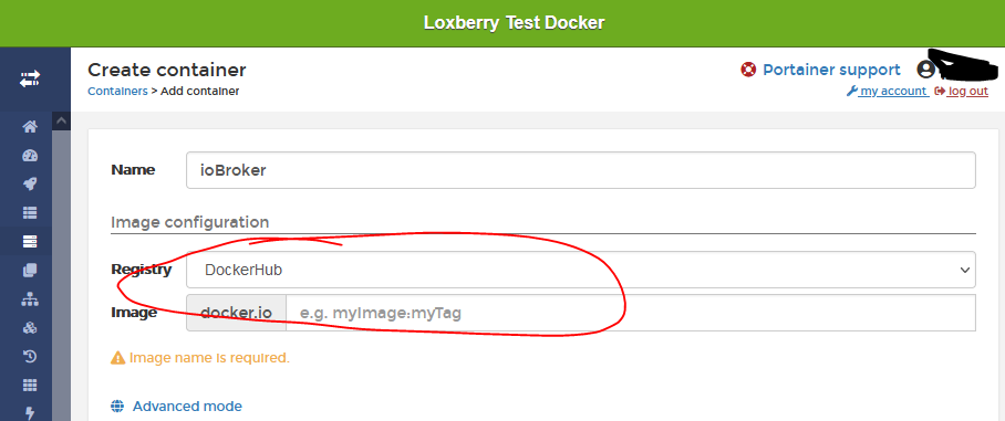

                    • phil84
                      • 05.12.2017
                      • 66
                      Hi Iksi,
                      danke. Dann bin ich ein Schritt weiter, aber bleibe nun hängen. Was muss ich denn beim Image angeben? Der Link ioBroker für Docker wird nicht akzeptiert.
Name: ioBroker Docker1.PNG
Ansichten: 3909
Größe: 39,8 KB

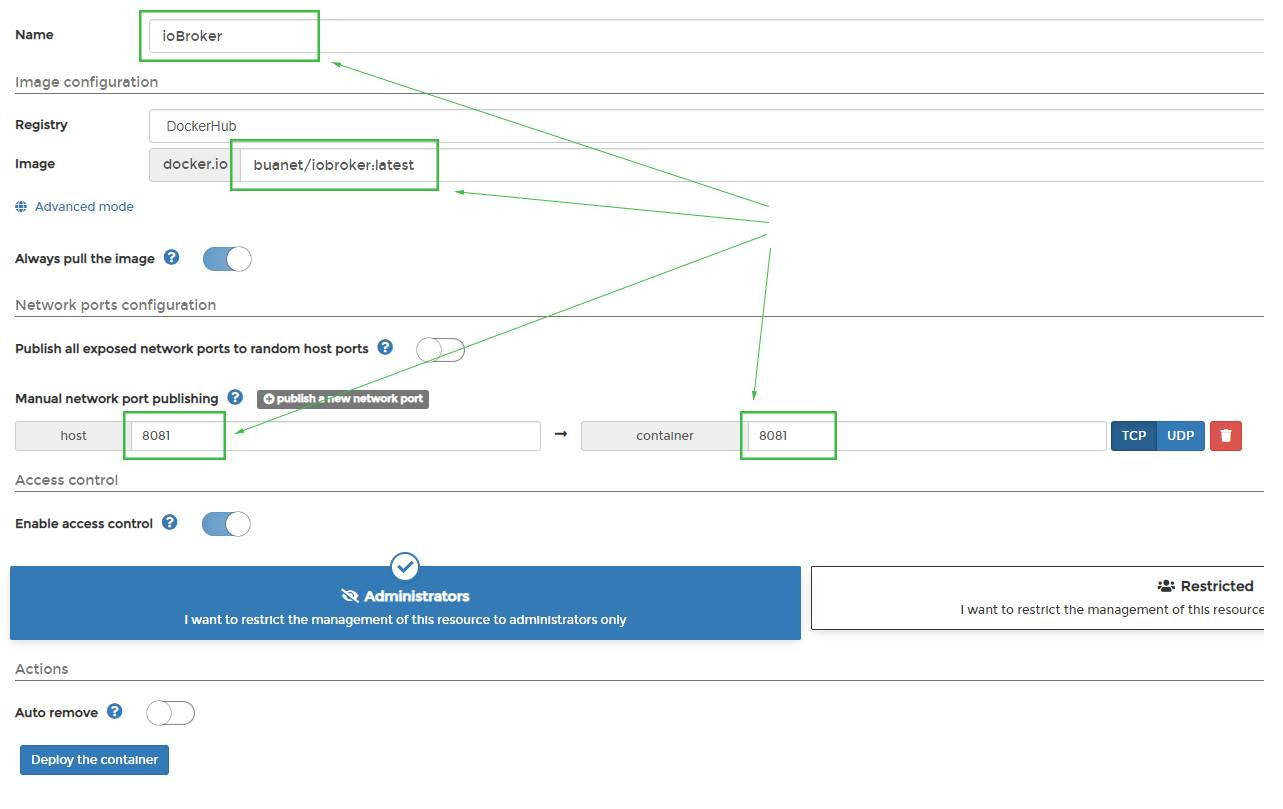

                        • Iksi
                          • 1111
                          You have to search the image you want on Docker Hub and then write the image you want. For iobroker you can use iobroker/iobroker:latest I think.
