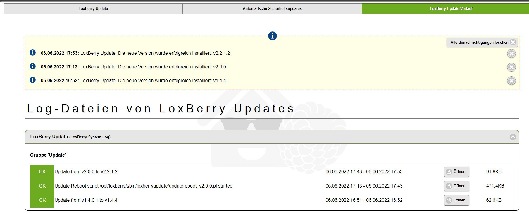

        Hallo!
        Ich habe folgendes Problem:
        Nach langem Kampf habe ich es geschafft auf Version 2.2.1.2 zu aktualisieren. Führte ich das Update über WLAN durch, gab es Probleme.
        Letztendlich habe ich Loxberry komplett neu installiert und via LAN verbunden und das Update von 1.4.4 auf 2.2.1.2 erfolgreich durchgeführt (siehe Anlage Loxberry).
        Vor dem Update funktionierte das WLAN problemlos. Ich habe nun jedoch das Problem, dass mein WLAN-Adapter nicht mehr erkannt wird:
        Netzwerkgeräte
        lo Loopback 8.37 KiB 8.37 KiB Up
        eth0 Ethernet (USB) (lan78xx) 1000Mb/s 555.38 KiB 1.12 MiB Up
        Weitere Details siehe Anlage "healthcheck".
        Plugin ist aktuell nur eines installiert: Loxberry Backup
        Jemand eine Idee wie ich vorgehen könnte/müsste?
        Danke und viele Grüße
        matze
          • 4321
          Nutzt du den wlan Adapter vom Pi3?
          • matze333
            • 09.08.2019
            • 9
            Ja, er wird mir aber nicht (mehr) angezeigt. nur noch eth0.
            • matze333
              • 09.08.2019
              • 9
              Falls die Info hilft:
              Bei den ersten Update-Versuchen kam stets die Fehlermeldung:
              Failed to start Raise network interfaces.
              See systemctl status netorking.service for details
              Beim letzten Versuch kam das nicht mehr und es läuft stabil (außer dass der Adapter fehlt).
                • 4321
                MMmhh, seltsam. Auf meinem Pi3 läuft das WLAN Modul einwandfrei. Und Du hast das 1.4er Image installiert und dann ein Upgrade auf 2.2 gemacht? Oder direkt das 2.2 Image installiert?
                • matze333
                  • 09.08.2019
                  • 9
                  Wie empfohlen erst auf 1.4.4 und dann via Update auf das aktuelle (siehe Log im Beitrag #22).
                    • 4321
                    Oben schreibst du, dass du den Loxberry komplett neu installiert hast. Warum hast du dann nicht gleich das 2.2er Image genommen? Installiere mal dieses Image und schaue, ob der wlan Adapter danach wieder geht:
                    • matze333
                      • 09.08.2019
                      • 9
                      #29
                      Danke für den Link. Ich werd´s mal versuchen.
                      • matze333
                        • 09.08.2019
                        • 9
                        #30
                        Hab nun direkt das 2.2er Image genutzt und siehe da: Wlan-Adapter ist wieder da... Danke Prof.Mobilux
