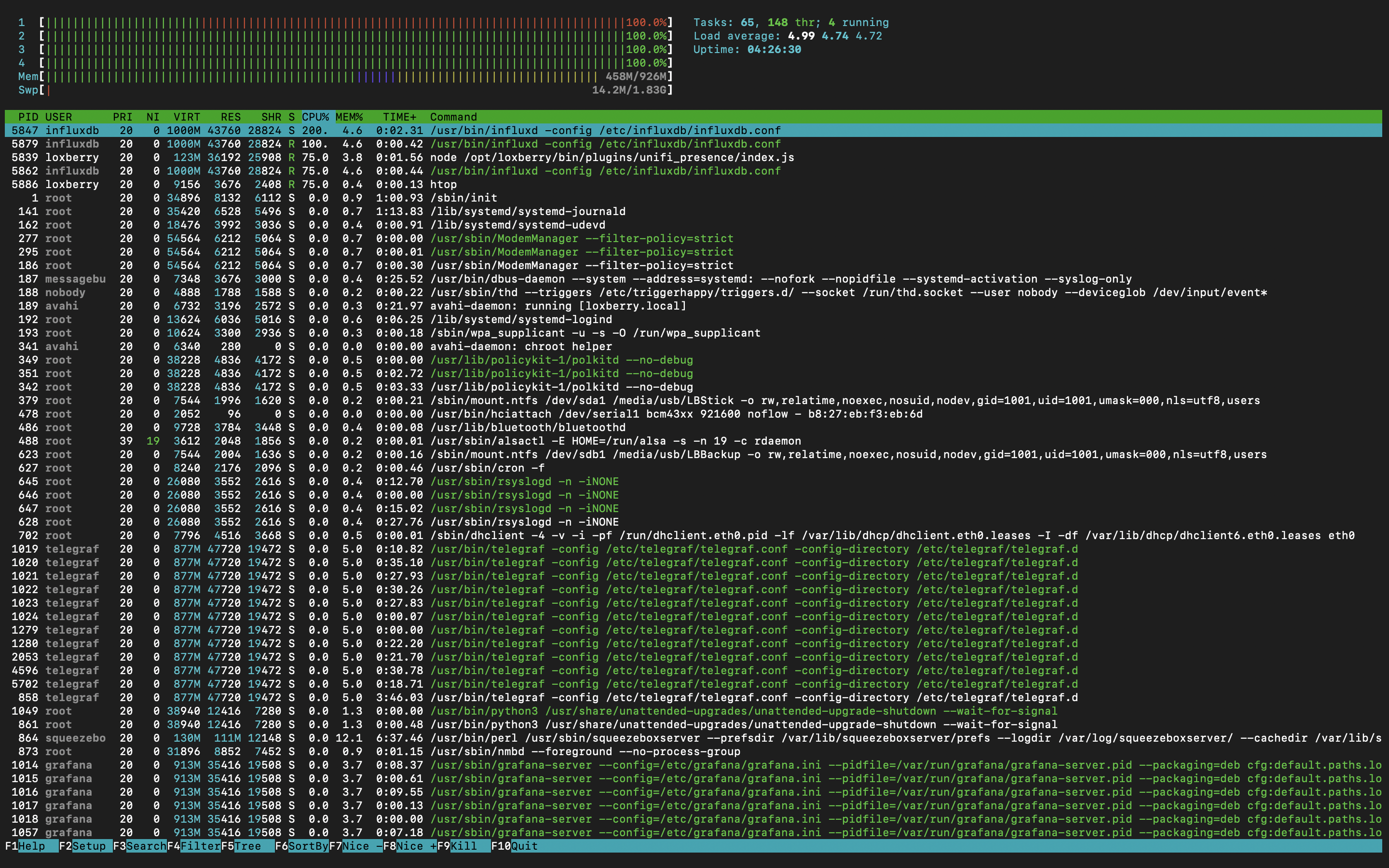

    Hallo zusammen
    Ich habe ein Problem was ich offensichtlich selber nicht gelöst bekomme. Angefangen hatte es vor Wochen mit fehlendem RAM Disk, zusätzlicher Throttled Warning und hoher Temperatur von etwas über 82 Grad. Da ich zwischendurch Probleme hatte dass ich keinen freien Switch-Port mehr hatte wurde das Loxberry am Switch bei meinem Hauptrechner angebracht. Stromversorgung erfolgte ebenfalls darüber (Hauptrechner) und lief problemlos.
    Da ich nun wieder Temperaturprobleme hatte, habe ich das Loxberry nun wieder über sein eigenes Raspberry eigenes Netzteil versorgt. Also Stromversorgung ist okay, RAM Disk ist auch wieder okay (neue SD Karte eingebaut , war aber mehr sicherheitshalber) und Plugin-mässig hat sich eigentlich nicht viel verändert.
    Mein Hauptproblem ist eigentlich nach wie vor die relativ hohe Temperatur die sich mir nicht erklären will. Hab das Loxberry längere Zeit schon heruntergefahren damit es sich abkühlen kann und nicht mehr gecapped ist in seiner Leistung. Auf dem System-Informationstab ist die Auslastung aber permanent hoch. Kann aber entsprechend der Plugins eigentlich nicht sagen woran es liegen kann. Da ich eigentlich nichts neues installiert habe. Kühlkörper sind in Ordnung und verdreckt ist auch nichts.

        meld Dich mal mit PUTTY am LB an und gib htop ein.
        Dann siehst Du die CPU-Auslastung für jedes Programm.
        Zuletzt geändert von dieter_v; 31.10.2021, 16:44.
          top oder htop in der Putty Shell.
          Wenn die Temperatur so hoch ist, ist der verantwortliche Prozess eigentlich recht schnell gefunden.

            Sooo... wenn ich dem ganzen Kauderwelsch so ein wenig hinter her komme, scheint es so, als wäre Influx ( was ja mit Grafana zu tun hat ) der Übeltäter. Dies obwohl ich das Stats4Lox damals direkt entfernt hatte als ich merkte dass mein 3 B das nicht schluckt. Falls ich das also richtig interpretiere, wird es das sein. Ich häng euch mal einen Screenshot ran.

              Wenn Du Stats4Lox nicht nutzt, dann gib mal
              als root
              systemctl stop influxdb
              systemctl disable influxdb
              ein
              zur Sicherheit starte dann mal neu

                  Jungs, ihr seid spitze! Ich würd euch allen ein Bier schmeissen und Svethi vielleicht sogar einen Wangenknutscher - wobei... lieber nicht Aber ein Bier wäre definitiv drin! Schade dass ihr so weit weg seid.
                  Habe die Befehle von Svethi entsprechend eingegeben und siehe da - Overall Usage runter auf 35%. Ich meine dass es vorher auch ca. in dem Bereich war. Wenn ich das richtig sehe, wird dann somit wohl dass damalige deinstallieren vom Stats4Lox noch seine Spuren hinterlassen haben die entsprechend mein Loxberry gequält haben. Faktisch sieht es nun deutlich besser aus. Der Reboot in der Nacht war wohl wegen kompletter Überlastung. Kam über den Self-Check sogar eine Load-Warnung etc.
                  Kaum die oben genannten Befehle ausgeführt - läuft die Sache wieder wie erste Sahne! Danke an alle Beteiligten! ​​​​​​​

                      Von knapp 90% permanenter Auslastung runter auf 10% Idle würde ich definitiv von einem vollen Erfolg sprechen und auch dass es funktioniert hat. Also jap - wieder sehr zufrieden mit dem Zeugs :-)
                        Wir haben das im Uninstall jetzt angepasst.
