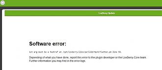

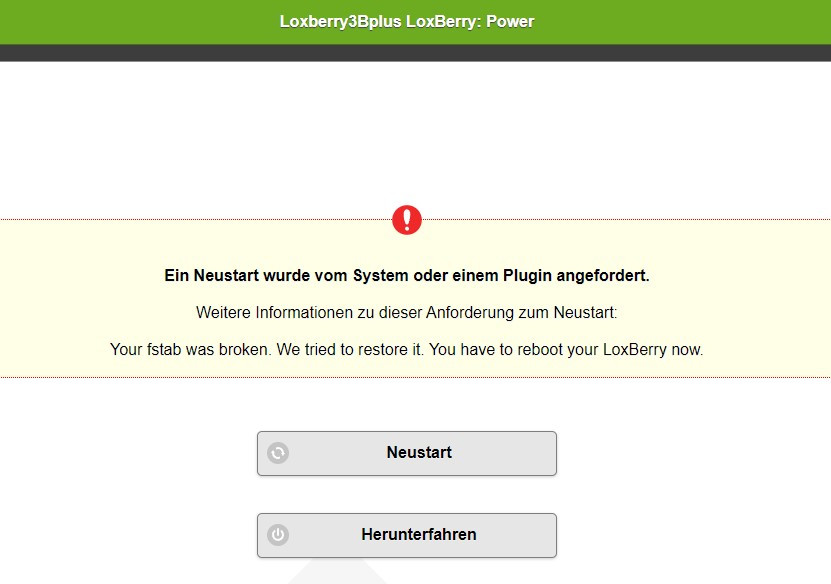

            Im Anschluss Update vom MQTT Plugin und 1Wire
            heute:
            Klicke auf die Grafik für eine vergrößerte Ansicht  Name: 1.JPG Ansichten: 0 Größe: 64,2 KB ID: 332432
            Klicke auf die Grafik für eine vergrößerte Ansicht  Name: 2.JPG Ansichten: 0 Größe: 55,1 KB ID: 332435
            Der Loxberry ist ein 3B+ und macht schon sehr lange seinen Dienst!
            Das gleiche Image/Backup vom November hab ich zeitgleich auf einem 4er Raspberry mit SSD Stick gespielt und läuft seit gestern sauber durch.
            Zuletzt geändert von AlexAn; 10.01.2022, 14:54.
              • 5250
              Das Log ist nicht vollständig. Was ist Flatten.pm.txt?!
              Sieht so aus als ob Deine SDKarte kaputt ist. Auf jeden Fall brauch ich ein vollständiges Log. Wenn das nicht erzeugt werden kann und die fstab kaputt ist, ist Deine SDKarte mit 99%iger Wahrscheinlichkeit hinüber.

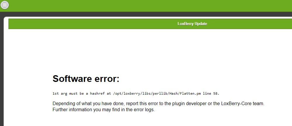

                Die Flatten Datei hab ich angehängt weil er mich auf einen Fehler in der Zeile hingewiesen hat.
                Ist bei mir nicht so kritisch da ich ohnehin gerade umziehe und den 3B+ in Rente schicke.
                Zuletzt geändert von AlexAn; 09.01.2022, 09:09.
                  • 6355
                  Die flatten.pm ist ein Perlmodul. Dieses ist nicht von uns und funktioniert sonst ohne Probleme. Wenn auf einem SD-Karten System auf einmal solch komische Meldungen auftauchen, ist das meist eine Zeichen eines defekten FS
