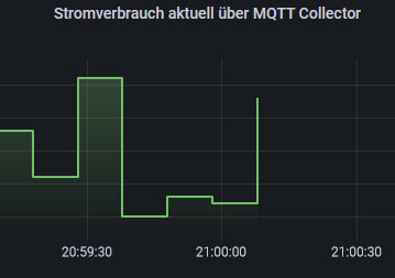

    Was mir auch auffällt, dass genau um 21:00 und einer Sekunde, also genau zu dieser Uhrzeit der Loxberry gestern keine Statistiken mehr aufgezeichnet hat.
    Könnte diese Info irgendwie weiterhelfen? Seitdem war er vermutlich nicht mehr erreichbar.
    Ich sehe es halt an den Stats:
    Klicke auf die Grafik für eine vergrößerte Ansicht  Name: loxberry_0.jpg Ansichten: 0 Größe: 92,1 KB ID: 333036
    genau 21:00 Uhr kamen keine Daten mehr:
    Klicke auf die Grafik für eine vergrößerte Ansicht  Name: loxberry_1.jpg Ansichten: 0 Größe: 16,7 KB ID: 333034

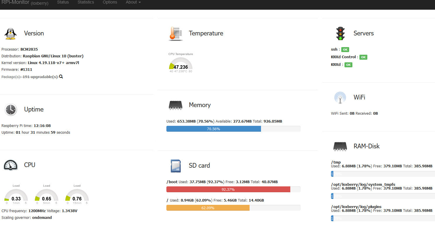

    und der Raspberry Monitor:
Ansichten: 614
Größe: 191,2 KB
    Ist das mit der sehr vollen Boot Partition eigentlich normal?

                  Du könntest einmal den Watchdog aktivieren und dort das Logging mit aktivieren. Dann zeichnet er dir Spannung und CPU mit auf. Zudem bekommst du eine Email, wenn der Watchdog rebootet. Der Watchdog liegt in einem speziell geschützten Speicher und überlebt recht lange wenn es ein Problem gibt. Vielleicht siehst du da mehr.
                    • 2665
                    habe mal den watchdog aktiviert und das logging.
                    Lass das mal so einen Monat oder so laufen und schaue, was passiert. Ziehe mir jetzt n komplett backup und sichere auf eine zweite SD, falls die dabei stirbt... Die aktuelle ist bestimmt schon 3 Jahre alt.
