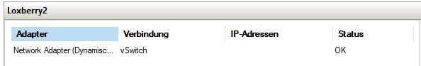

    Ebenso hab ich einen virtuelle Switch angelegt und dem virtuellen Computer zugewiesen.

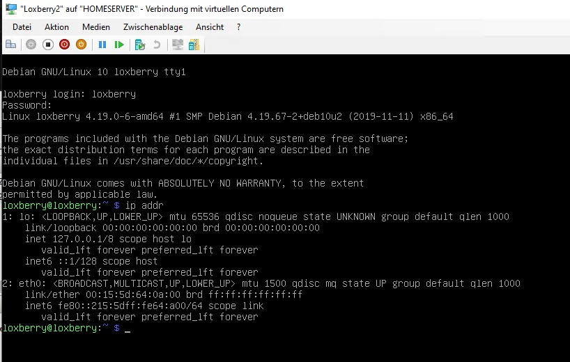

    Das Problem, das ich jetzt habe, ist, dass ich auf den LoxBerry bzw. den virtuellen Computer im Netzwerk nicht zugreifen kann. Es sieht so aus, als würde er keine IP erhalten (siehe Screenshots anbei). Vielleicht täusch ich mich da aber auch?

    Hat er da nicht eine IPv6 Adresse bekommen?
    • igma
      • 06.10.2019
      • 62
      Hab ich auch vermutet, aber IPv6 ist bei den Netzwerkadaptern deaktiviert.

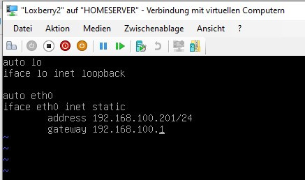

      Edit: Ich hab inzwischen versucht, die IP in /etc/network/interfaces manuell einzutragen, ich bekomm trotzdem keine Verbindung.

        Ich hab's jetzt irgendwie zum Laufen bekommen, ich weiß aber nicht wie...
        Vermutlich war es das Abwählen der Checkbox "Identifizierung virtueller LANs aktivieren" bei den Netzwerkeinstellungen der VM, aber sicher bin ich mir da nicht. Ich rühr das jetzt jedenfalls nicht mehr an. 😅
