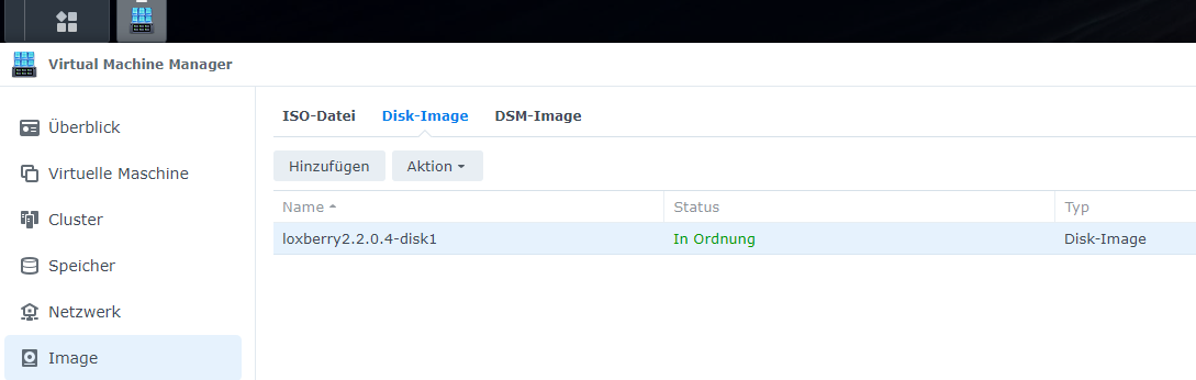

    Hab auch eine DS720+
    Probier mal das Image
    https://download.loxberry.com/stable....0.4-pippin.7z

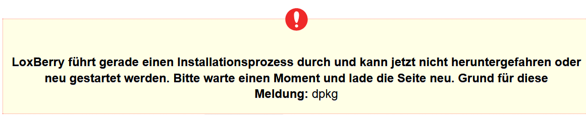

      Danke aber war wohl nichts :-(
      Wieder dieses dkpg:
      Klicke auf die Grafik für eine vergrößerte Ansicht  Name: grafik.png Ansichten: 0 Größe: 33,6 KB ID: 360766
      Klicke auf die Grafik für eine vergrößerte Ansicht  Name: grafik.png Ansichten: 0 Größe: 44,2 KB ID: 360767
      dabei hab ich diesmal nichtmal ein Update gemacht.

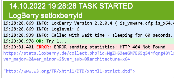

        Den Error hatte ich auch schon beim Raspberry Loxberry weil er keine Statistik senden kann.

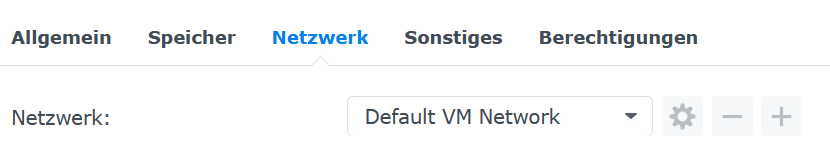

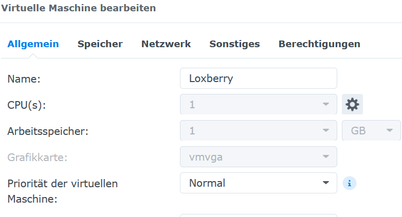

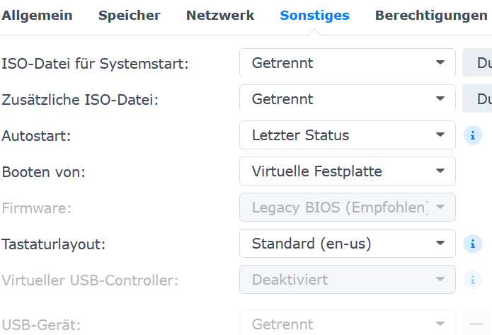

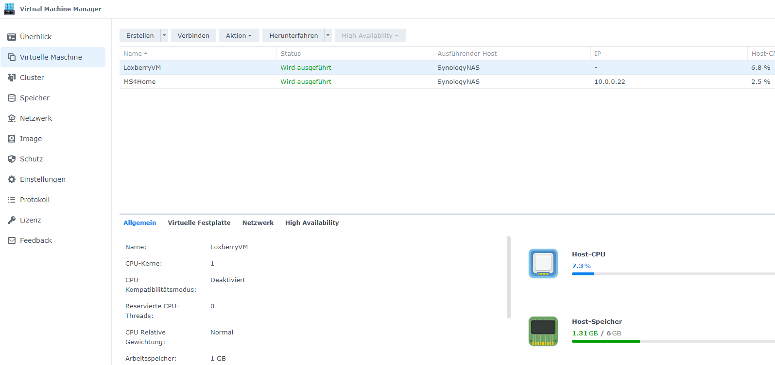

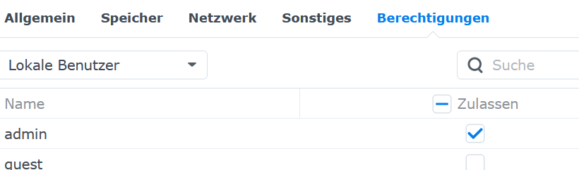

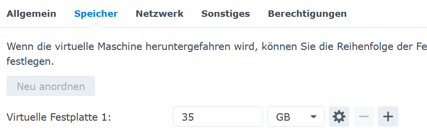

            Zeig mal alle deine Einstellungen in der 720er her!
            Schau dir die Fehlermeldung im Loxberry einfach an.

              AHA! Nach ca. 1h hat er mir jetzt statt den fehler ein neues Update angeboten, habs aber nicht gemacht sondern nur neu gestartet.
              Jetzt steht bei der Updateprüfung wieder: Error: Anscheinend läuft bereits ein anderes Update. Deine Anfrage wurde abgebrochen. (Lockstate dpkg)
              Komisch da läuft scheinbar irgendwas in einen Timeout. Die Firewall auf der DS ist nicht aktiv.

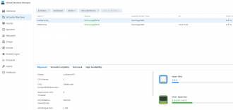

                Das wären die VM einstellungen
                Gruß, Oliver
                Loxone seit 2012, 4x Miniserver (Gateway-Client), 7x Extension, 1x Relay, 3x Muti Extension Air, 3x Dimmer Ext., 2x Air Base, 2x 1-Wire/NFC, Tree mit 3x Code-Touch V2, DMX, KNX Wetterstation und div. KNX (heizungs)-Aktoren, Anbindung Denon HEOS, Mitsubishi Multisplit Klimaanlage, Daikin Klimaanlage, Dimplex WP, Zehnder Lüftung, div. Kostal PV Wechselrichter + BYD HV und HVM Batterie, Fritzbox, Loxberry, Bayrol Poolsteuerung, Tuya Anbindung
                  Die dürften OK sein!

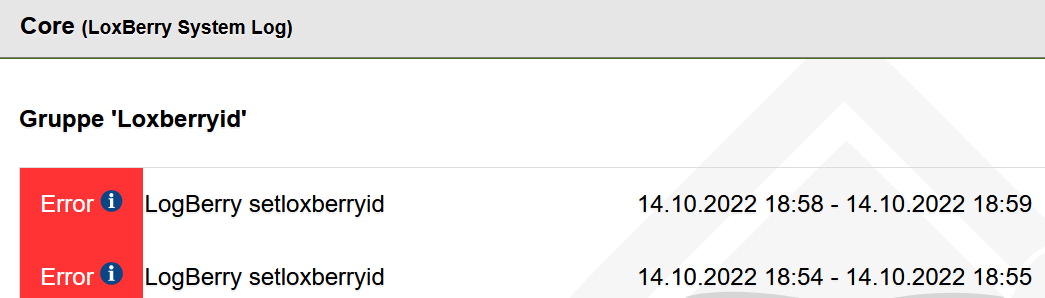

                Tatsächlich er versucht was zu senden, die URL gibts wohl nicht:
                Klicke auf die Grafik für eine vergrößerte Ansicht  Name: grafik.png Ansichten: 0 Größe: 87,0 KB ID: 360781
                der Link zu den Plugins hat auch immer ins Leere geführt.

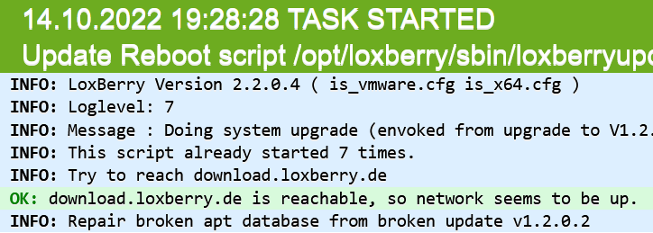

                  • 5250
                  Den Fehler vom setloxberryid kannst Du irgnorieren. Unser Statistikserver läuft (immer noch) nicht wieder. Das macht aber nichts und hat mit deinem Fehler nix zu tun.
                  Da läuft ein dpkg-Prozess im Hintergrund (eventuell von den Unattended Updates). Die Images sind ziemlich alt - eventuell stimmt da der apt Mirror nicht mehr oder so.
                  Reboote mal und mach mal auf der Konsole "ps auxwww | grep dpkg" und poste den Output hier.

                          So, habs jetzt mit Putty geschafft:
                          loxberry@loxberry:~ $ ps auxwww | grep dpk
                          root 925 0.0 0.7 14716 7204 pts/0 Ss+ 19:28 0:00 /usr/bin/dpkg --status-fd 23 --configure --pending
                          root 930 0.0 2.1 27852 22116 pts/0 S+ 19:28 0:00 /usr/bin/perl -w /usr/share/debconf/frontend /var/lib/dpkg/info/grub-pc.postinst configure 2.02+dfsg1-20+deb10u4
                          root 973 0.0 0.3 7036 3404 pts/0 S+ 19:28 0:00 /bin/bash /var/lib/dpkg/info/grub-pc.postinst configure 2.02+dfsg1-20+deb10u4
                          loxberry 2328 0.0 0.0 6204 888 pts/1 S+ 20:34 0:00 grep --color=auto dpk
