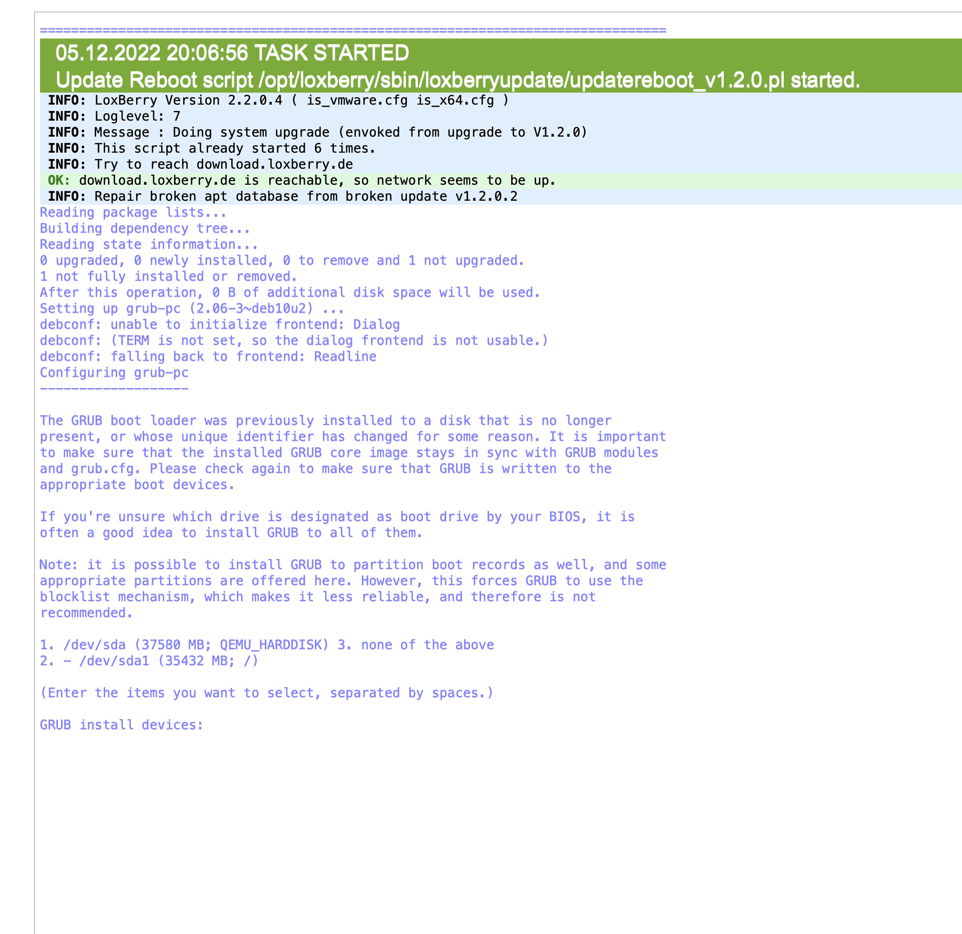

                  Prof.Mobilux Danke werde ich mal probieren! Jedoch will er gerade auf Version 2.2.2.2 updaten seit ca 17 Stunden
                  PS: Muss man die Miniserver Config ändern sobald man den Miniserver Gen1 gegen Gen 2 tauscht?
                  Vielen Dank
                    Wirf einen Blick ins Update-Log.
                    Ad. PS: Wenn IP und Anmeldedaten gleich bleiben, dann nicht.

                      Das steht in der Log
                        VM-Problem.
                        Reboote mal, und Probier das hier: https://www.loxforum.com/forum/proje...631#post368631

                          Danke ich hab die vm gelöscht und neu gemacht
                          Jetzt läuft das Update mal
                          Das wird aber wieder kommen.
                        • DiscoDisco
                          DiscoDisco kommentierte
                          Danke hab deinen Rat befolgt und jetzt läufts
