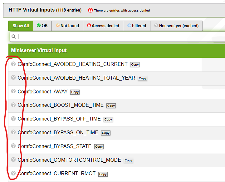

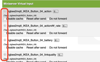

            • 2145
            Zitat von aw_ch
            Die Hacken sind ausserdem immer noch "ausgegraut" und können nicht aktiviert werden.
            Bei mir sind die auch alle ausgegraut, funktionieren aber.

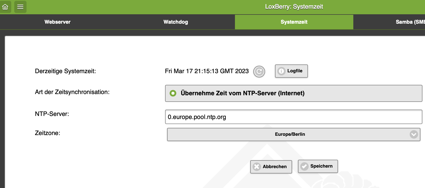

            Kannst du mal schauen, ob deine Systemzeit korrekt ist?
            Bei mir ist die Zeit eine Stunde zu früh im Loxberry, evtl. hängt das ja zusammen?

                  • 2145
Name: Bildschirm­foto 2023-03-17 um 22.14.20.png
Ansichten: 733
Größe: 119,7 KB
                  Diese Auffälligkeit hab ich immer noch.
                  Funktioniert aber soweit alles, von daher erstmal kein Problem für mich.
                  Falls ihr aber eine Idee habt, ob bei mir ein Fehler vorliegt...
                  • Houseruckiii
                    Houseruckiii kommentierte
                    Ist bei mir genauso.
                    Funktioniert, aber es sollte das grüne Häcken dargestellt werden...
                    t_heinrich kommentierte
                    Danke für's Feedback, also nur ein kosmetisches Thema. ;-)

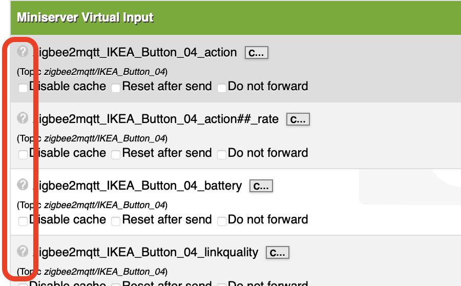

                    • hme0354
                      • 06.07.2019
                      • 1000
                      #30
                      Hab da auch ein kleines Problem mit MQTT am Loxberry. Bei mir ändert sich das Symbol der Einträge nicht, obwohl die Daten am Miniserver ankommen. Habt ihr eine Idee wieso?
Ansichten: 120
Größe: 69,2 KB
                        Das ist ein bereits erfasster Bug. Kannst du ignorieren.
