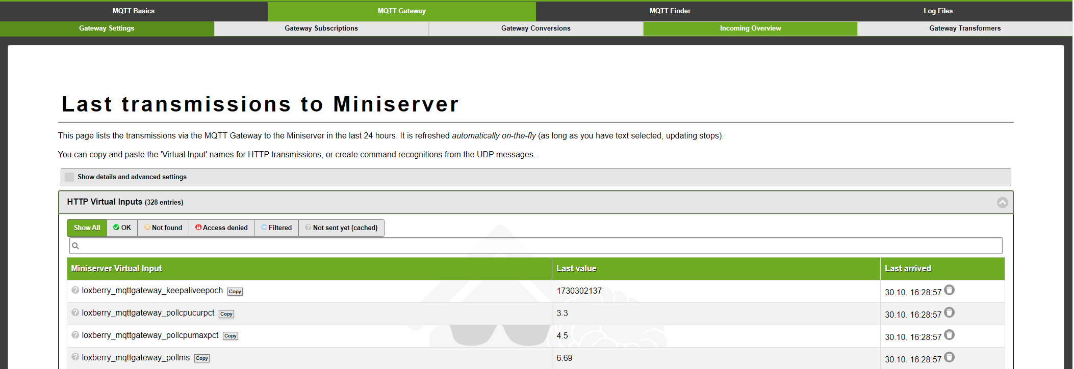

    nach in Installation von Loxberry v3 aktuell (v3.0.1.2 ). Kommen die MQTT Werte nicht am Miniserver an.
    Das Incoming Overwiev von MQTT ist voll. Es sind mehrere Plugins mit MQTT aktiv.
    Kann einer helfen?

      Super Fehlerbericht mit eindeutigen, aussagekräftigen Screenshots.
    • allp
      allp kommentierte
      Sorry, ging auf die schnelle nicht anders. Mein Problem waren die die falschen/fehlenden MQTT Broker Daten. Es läuft wieder.
