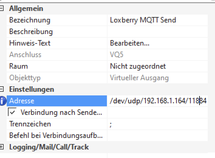

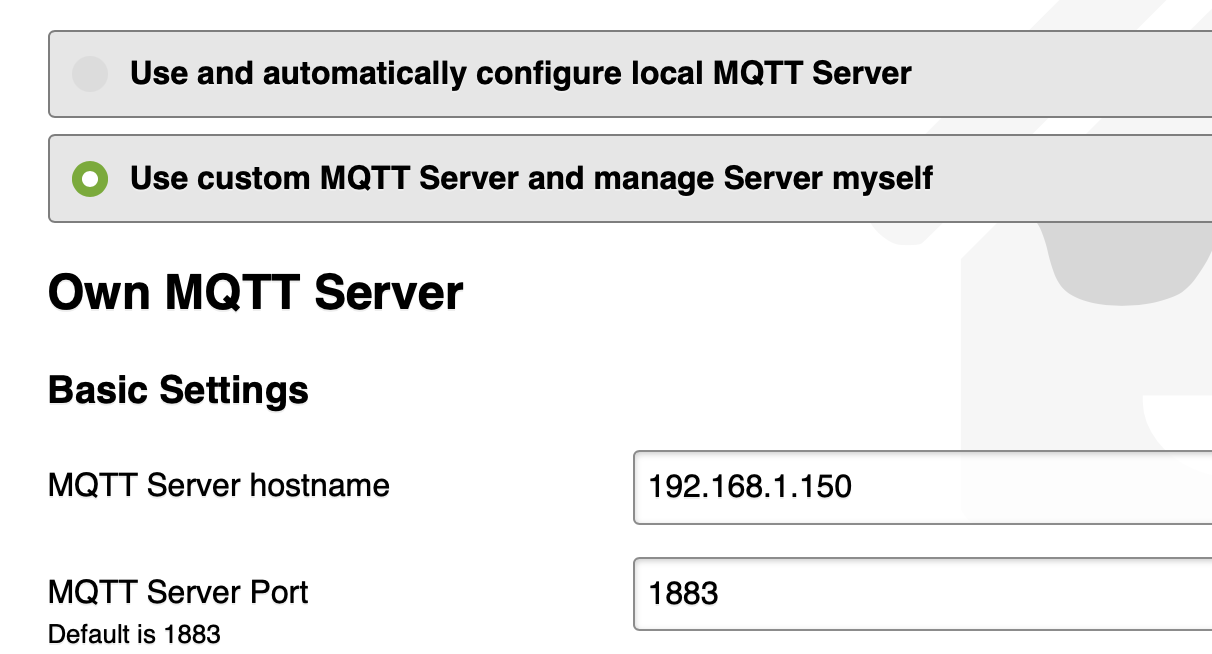

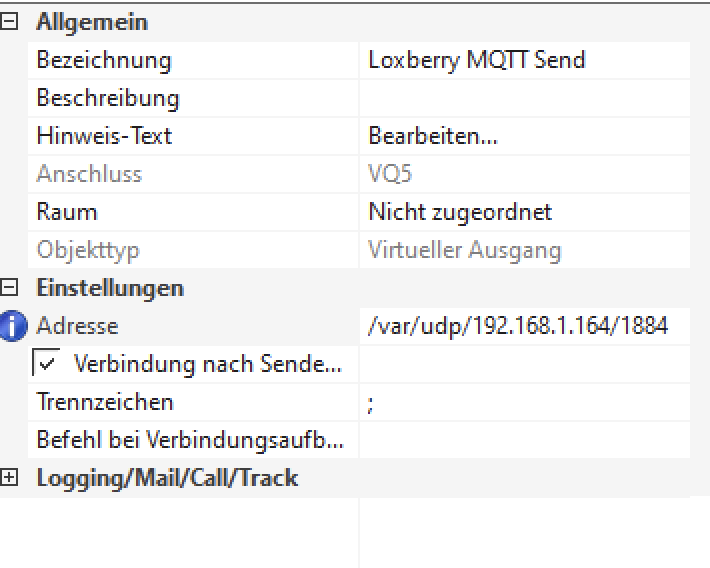

              Danke Christian,
              ich habe. das so probiert, irgendwo scheine ich einen Fehler eingebaut zu haben. Der MQTT Server läuft auf 192.168.1.150:1883, Loxberry auf 192.1.168 mit den Ports 11883 und 11884
              Klicke auf die Grafik für eine vergrößerte Ansicht  Name: CleanShot 2023-04-30 at 23.27.49@2x.png Ansichten: 0 Größe: 22,5 KB ID: 389610

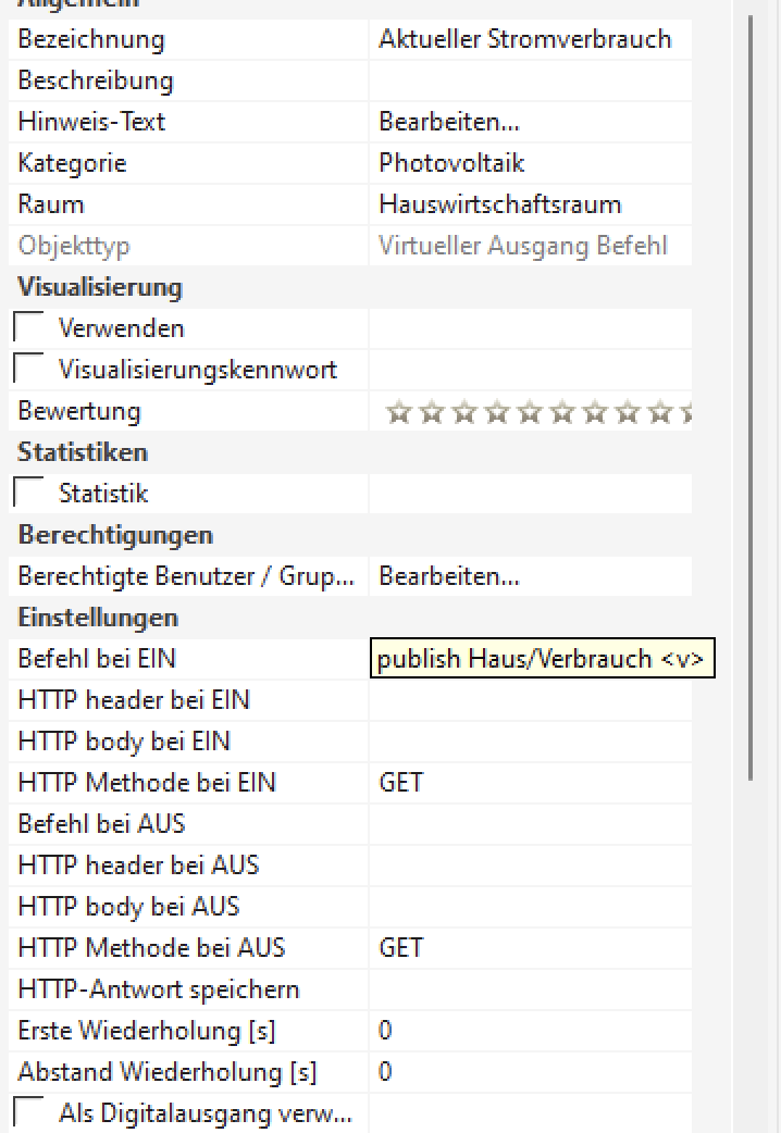

              So der Befehl:
              Klicke auf die Grafik für eine vergrößerte Ansicht  Name: CleanShot 2023-04-30 at [email]22.29.04@2x.png[/email] Ansichten: 0 Größe: 45,1 KB ID: 389602
              Im Loxberry:

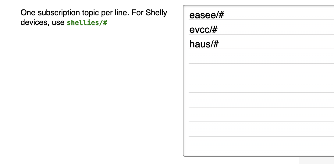

              Klicke auf die Grafik für eine vergrößerte Ansicht  Name: CleanShot 2023-04-30 at 22.29.52@2x.png Ansichten: 0 Größe: 83,9 KB ID: 389603
              Klicke auf die Grafik für eine vergrößerte Ansicht  Name: CleanShot 2023-04-30 at 22.30.44@2x.png Ansichten: 0 Größe: 38,6 KB ID: 389604
              Hier kommen auch die Werte der Easee an. Nicht aber die aus Loxone heraus
