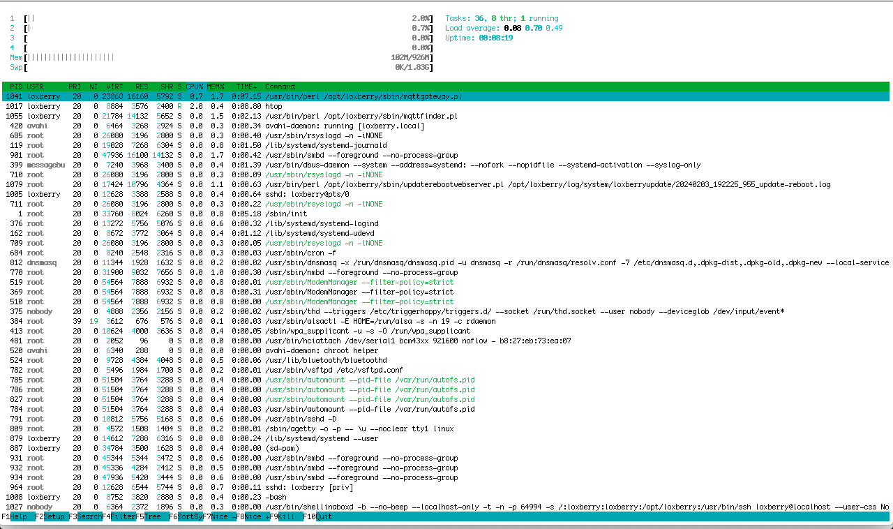

Der Pi2 istvetwas langsam, aber er geht definitiv. Mein Test Pi ist auch ein zweier. Sicher, dass nicht die Netzwerkverbindung abbricht? Mach mal parallel zur Installation eine zweite putty Verbindung auf und starte dort „htop“. Dann kannst du beobachten was passiert.🇺🇦 Hilfe für die Menschen der Ukraine: https://www.loxforum.com/forum/proje...Cr-die-ukraine
Dann ist die SD Karte oder das Image kaputt.🇺🇦 Hilfe für die Menschen der Ukraine: https://www.loxforum.com/forum/proje...Cr-die-ukraine
OK, heute alles noch mal von vorn gemacht. Nach dem Update muss der Pi ja neugestartet werden. Etwa 5 Minuten danach scheint sich alles aufzuhängen. Die letzten Zeilen im Log:
Der Pi ist aber absolut nicht überlastet, siehe Foto.Code:(Reading database ... 81169 files and directories currently installed.) Preparing to unpack .../libperl5.28_5.28.1-6+deb10u1_armhf.deb ... Unpacking libperl5.28:armhf (5.28.1-6+deb10u1) over (5.28.1-6) ... Preparing to unpack .../perl_5.28.1-6+deb10u1_armhf.deb ... Unpacking perl (5.28.1-6+deb10u1) over (5.28.1-6) ... Preparing to unpack .../perl-base_5.28.1-6+deb10u1_armhf.deb ... Unpacking perl-base (5.28.1-6+deb10u1) over (5.28.1-6) ...
htop zeigt weiterhin Werte an, aber über ein weiteres Fenster kann ich mich nicht mehr per ssh einloggen
beende ich htop dann, kann ich in dem Terminalfenster Kommandos eingeben. Die führen aber dann alle zu:
-bash: /usr/bin/htop: Input/output error
Zuletzt geändert von Blaubart; 03.02.2024, 19:45.Kommentar
Ich tippe auch die SD. Das hatte ich auch alles schon mit bestimmten Karten. Am Windows ging alles, Image drauf auch in Ordnung. Pi Start alle OK Pi läuft, dann Update gestartet und nach kurzer Zeit SD abgestürzt. Da ist ja ein Controller drauf und ich vermute, dass im Pi auf Systemebene ein viel höherer Datendurchsatz stattfindet und die SD da nicht mitkommt. Versuch mal eine andere Marke.Miniserver; KNX; Vitogate; EnOcean (EnOceanPi); Loxone Air; Caldav-Kalenderanbindung; RaspberryPi und für keine Frickellösung zu schade :-)Kommentar
