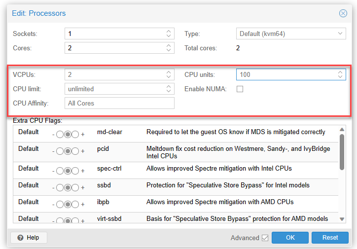

        Hi hismastersvoice, weißt du wie die Einstellung heißt mit der man unter Proxmox die Hardware dynamisch zugeweist ?
      • 7586
      NCom
      Prinzipiell nutzt Proxmox bei fast allem dynamische Nutzung der Hardware.
      Die HDD wird nur soweit genutzt wie wirklich Daten vorhanden sind, aber eben bis zum max. der HDD-Größe.
      Wenn du also 100GB anlegst wird nicht sofort 100GB auf der HHD genutzt sondern zB nur zB 3GB die wirklich mit Daten beschrieben sind.
      Bei der CPU genau so, es können aber zusätzliche Limits genutzt werden.

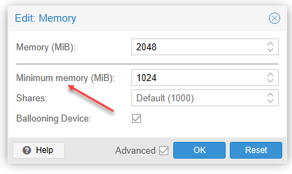

      Beim Ram kannst du einen fixen Wert angeben der reserviert ist und ein Maximum an zu nutzendem Ram.
