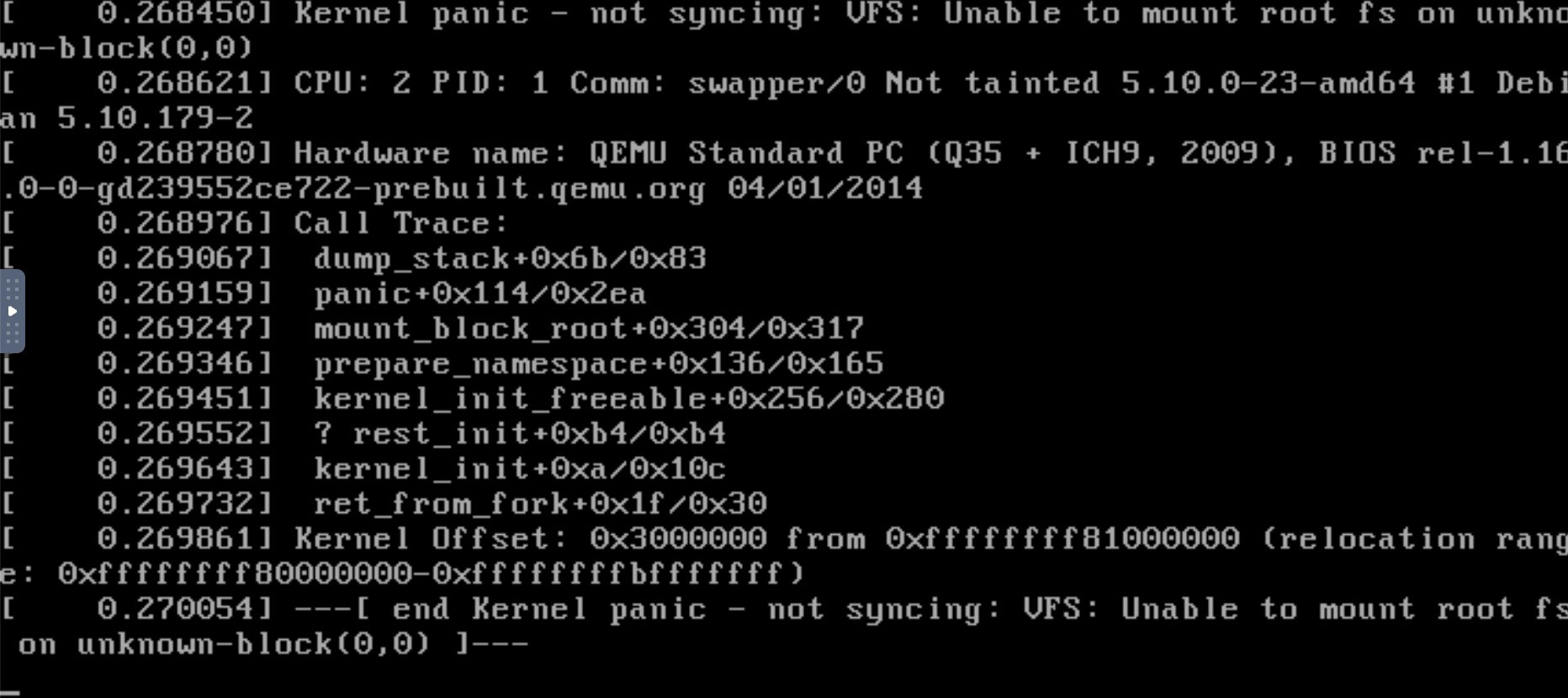

    Nun gab's beim Update offenbar einen Fehler (Ich bekam auch eine entsprechende E-Mail ohne näheren Hinweis) und das Image hängt sich schon beim booten mit einer Kernel-Panic auf.
    Hat jemand ne Idee wie ich da dem Fehler näher kommen könnte? Scheint sich tatsächlich um ein defektes Filesystem zu handeln. Ich bin nicht sicher ob sich da Reparaturversuche lohnen, aber für den Lerneffekt wollte ich jetzt nicht einfach die Installation platt machen und neu aufsetzen.

    Hi Habe das Gleiche Problem. Habe daraufhin einmal gemäß folgender Anleitung eine komplett neue VM Installiert und daraufhin das Update durchgeführt. Exakt der gleiche Fehler. Ebenfalls auf UNRAID (KVM)

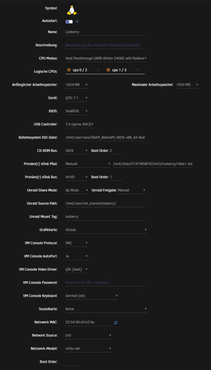

        Hast du die normale "BIOS" ISO gezogen? Also das von mir verlinkte File?
        Anbei meine Config mit der es problemlos klappt:
Ansichten: 206
Größe: 98,1 KB
        Vor der Installation muss die Boot Order natürlich umgekehrt sein.
        • Helmi
          Helmi kommentierte
          Das richtige Image hatte ich aber ich hatte ein anderes (das Default) Bios ausgewählt - das war wohl der Grund meines Problems. Danke für die Hilfe.
