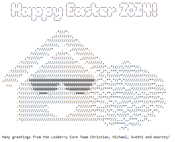

    Wer findet das Easter Egg? Englisch und Rot13 helfen eventuell dabei
Ansichten: 488
Größe: 18,1 KB
        Ich bin mal so frei und verrate nicht wo ich es gefunden habe
          Nicht schlecht 👍🏻
