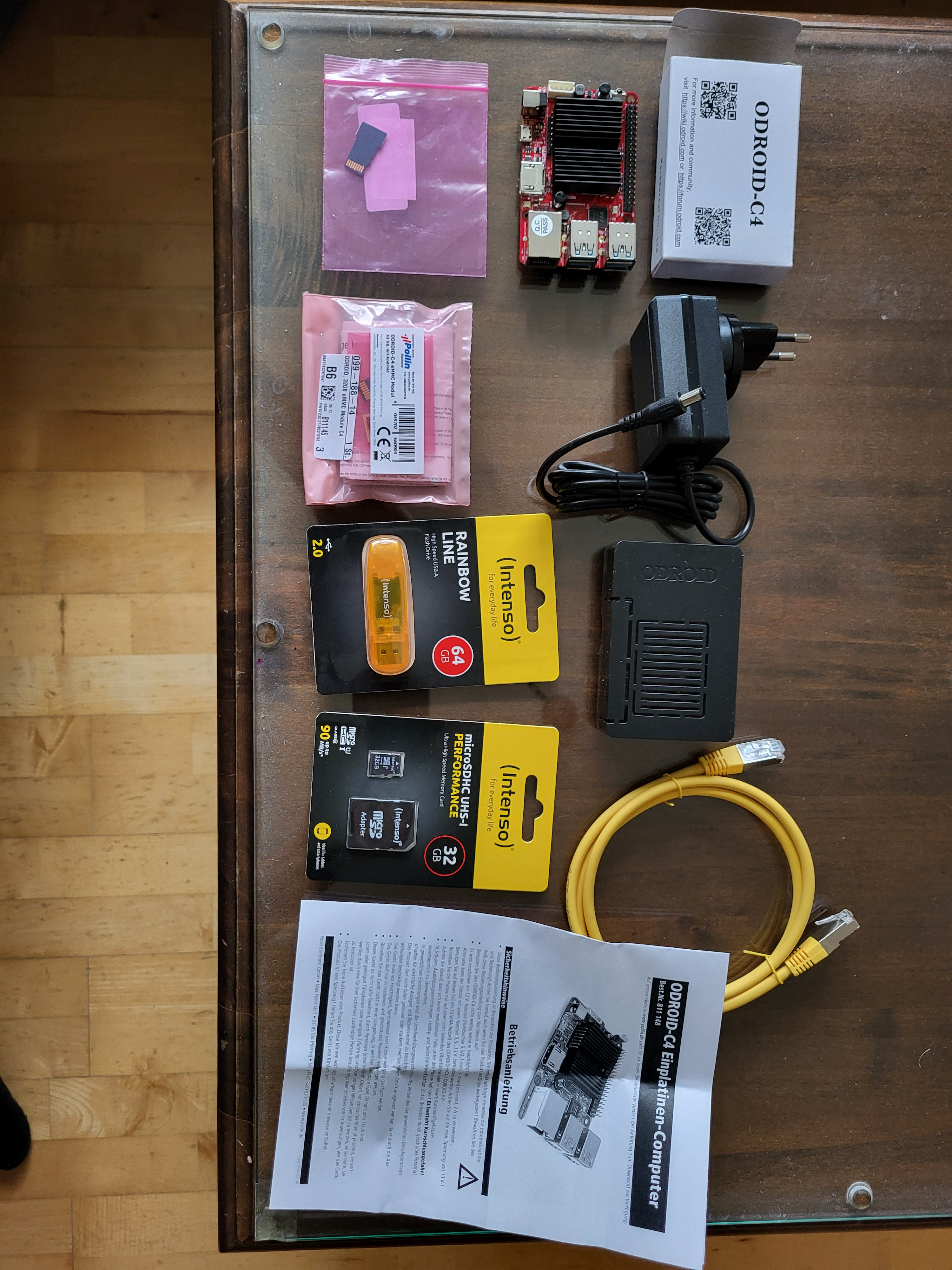

    Hab jetzt einmal 2 verschiedene Geräte rausgesucht:
    https://www.amazon.de/dp/B0B4GHVJRR/ref=sspa_dk_detail_0?psc=1&pd_rd_i=B0B4GHVJRR&pd_r d_w=kjhgJ&content-id=amzn1.sym.6ffc9ff7-fa31-49da-8594-196e74bcf61e&pf_rd_p=6ffc9ff7-fa31-49da-8594-196e74bcf61e&pf_rd_r=17MFA0ZHQYN0RKKYA13G&pd_rd_wg =zuahG&pd_rd_r=e07e89c0-196e-4815-b225-54559ff3b692&s=ce-de&sp_csd=d2lkZ2V0TmFtZT1zcF9kZXRhaWw
Ansichten: 219
Größe: 98,2 KB
    Was sagt Ihr dazu?
    Kann ich ein Backup von meinem alten Loxberry für den neuen Loxberry verwenden?
      • 5051
      Odroid kann ich absolut empfehlen (gleich gute Leistung wie ein Pi4 bei deutlich geringerem Stromverbrauch) und ist dank eMMC auch nicht so fehleranfällig wie ein Raspberry. Du musst den LoxBerry neu aufsetzen. Die Config der Plugins könntest du mit rübermehmen, da kommt es auf das Plugin an ob und wie das geht. Docker weiß ich nicht. Vermutlich nicht, weil der neue LoxBerry 64Bit ist.

        Danke für die Info #Prof.Mobilux,
        Dann werde ich den Odroid bestellen. Fehlt da noch etwas bei dem Warenkorb, das ich mitbestellen soll?
        Der alte Loxberry ist in meinem Netz unter 10.0.0.30 als fixe IP Adresse. Wenn ich den Neuen Loxberry aufsetze nimmt man da eine andere Fixadresse bis alles fertig ist und stellt dann am Schluss auf die 10.0.0.30 um? Ich hab keine Erfahrung mit zwei Loxberry, die gleichzeitig im Netz hängen.
        Mein großes Bedenken ist der Portainer.io und IOBroker. Ich habe da glaube ich 2 Wochen gebraucht, damit das funktioniert hat.
        Daher ist es gut, das der alte Loxberry immer noch als Backup da ist.
          • 5051
          Du brauchst temporär noch eine SDKarte für die Erstinstallation. IP-Adresse würde ich auch so machen wie Du schreibst. Oder direkt mal alles auf Hostnamen umstellen.

            Teile wurden von mir bestellt. Danke schon einmal für deine Hilfe. Ich werde berichten wenn die Teile da sind.

              Ich wünsche allen ein gutes Neues Jahr.
              Heut ist meine Lieferung gekommen. Ich werde heute loslegen und bitte Euch mir wenn möglich zu helfen.
