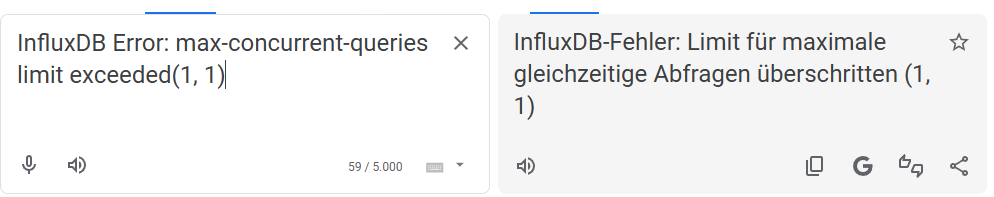

        Hallo Miteinander,
        nach dem mein Grafana einige Tage funktioniert hat werden wieder keine Grafiken angezeigt. Mein Junior hat dann mittels den Vorgaben aus dem Beitrag "Korrupte Datenbank" [LoxBerry Wiki - BEYOND THE LIMITS] die Datenbank wieder repariert.

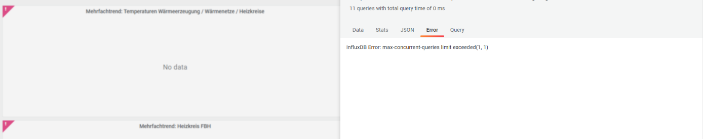

        Beim prüfen Grafana-Grafiken ist es aber so, dass einzelne Grafiken angezeigt werden, jedoch die meisten Grafiken werden immer noch nicht anzeigt. Es kommt in Grafana die Fehlermeldung:
        Klicke auf die Grafik für eine vergrößerte Ansicht  Name: dataurl588362.png Ansichten: 0 Größe: 27,8 KB ID: 467065
        Wenn ich das rote Dreieck anklicke kommt folgende Info:
        Klicke auf die Grafik für eine vergrößerte Ansicht  Name: dataurl588364.png Ansichten: 0 Größe: 33,6 KB ID: 467066

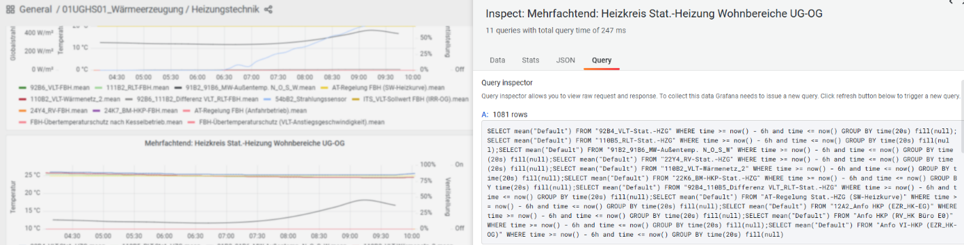

        Wenn ich danach auf Querry den Button Refresh anklicke wird die Grafik kurzzeitig wieder angezeigt. Sobald ich aber nur die Intervallzeit ändere werden in diesem Grafanafenster keine Daten mehr angezeigt. Dasselbe wenn ich Loxberry neu starte
        Wie es scheint kann es passieren, dass andere fehlende Grafana-Grafiken, sporadisch angezeigt werden bis ich wieder die Intervallzeit ändere. (Fehlerbild wie vor).
        Klicke auf die Grafik für eine vergrößerte Ansicht  Name: dataurl588368.png Ansichten: 0 Größe: 283,4 KB ID: 467067

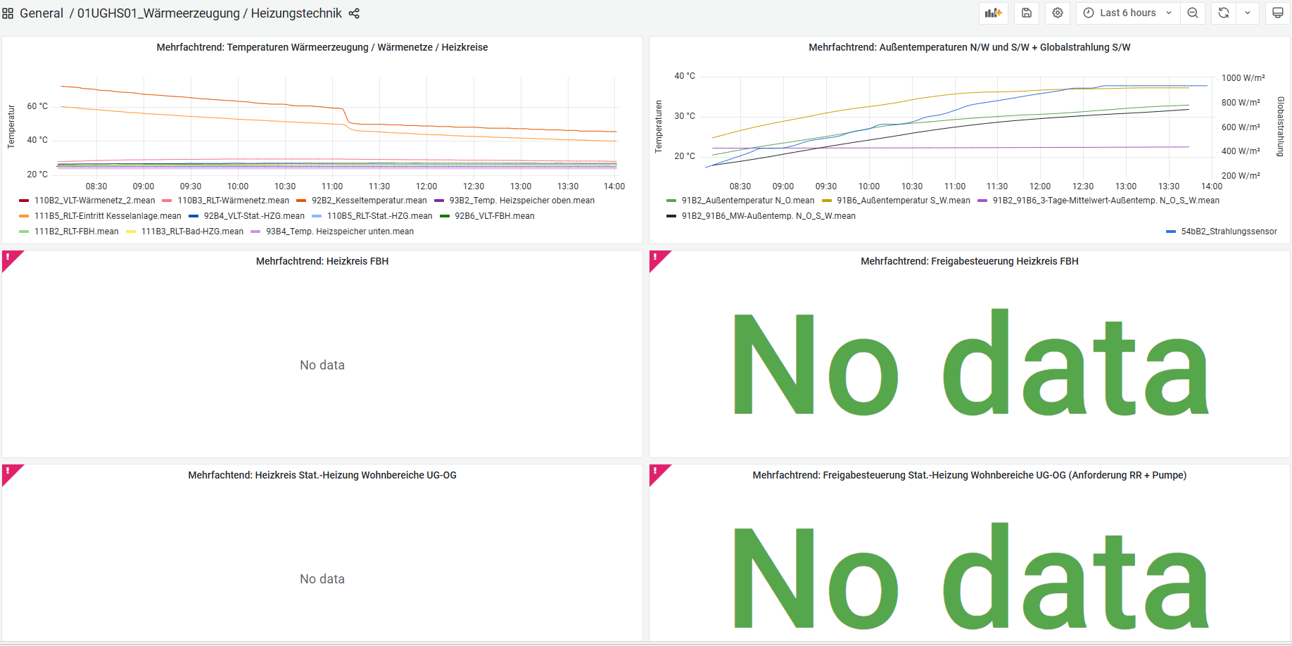

        ERgänung Grafana-Bildschirmausdruck zur Info
Ansichten: 69
Größe: 174,0 KB
        Klicke auf die Grafik für eine vergrößerte Ansicht  Name: dataurl588368.png Ansichten: 0 Größe: 283,4 KB ID: 467069 Klicke auf die Grafik für eine vergrößerte Ansicht  Name: dataurl588362.png Ansichten: 0 Größe: 27,8 KB ID: 467070 Klicke auf die Grafik für eine vergrößerte Ansicht  Name: dataurl588368.png Ansichten: 0 Größe: 283,4 KB ID: 467071

          Hallo Miteinander,
          Was die Lösung bzw. der Grund des Problems war weiß ich nicht so im Detail.
          Mein Junior meinte dass er die Abfrage aus den Miniservern im Loxberry auf nur eine Abfrage eine Zeitlang reduziert hat. Mittlerweile hat er die Abfrageanzahl in Schritten über mehrere Tage erhöht.
          Jetzt funktioniert alles wieder wie gewohnt.
          Gruß Michael
