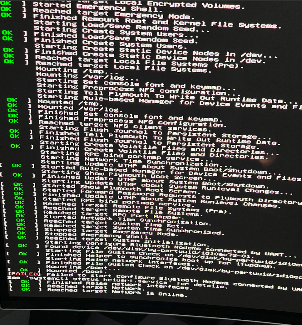

    nachdem mein Loxberry über Jahre ohne Probleme lief, hab ich seit gestern das Problem, dass es nichtmehr sauber hochfährt.
Name: Bildschirmfoto 2025-06-19 um 20.50.09.png
Ansichten: 107
Größe: 1,97 MB
    Das Netzwerk Verbindung ist da, ich hätte gedacht danach werden verschiedene Services gesterstartet und es erscheint eine prompt - leider bleibt es aber wie im Screenshot stehen.
    Hat jmd. eine Idee wie man das fixen könnte ohne komplette Neuinstallation ?
    • 6344
    SD Karten halten bekanntlich nicht ewig.
    Bei solchen Fehlern/Problemen liegt es zu 99% an einer defekten SD-Karte.

      Danke - habe ich mir schon fast gedacht. Dann setz ich die Büchse neu auf.

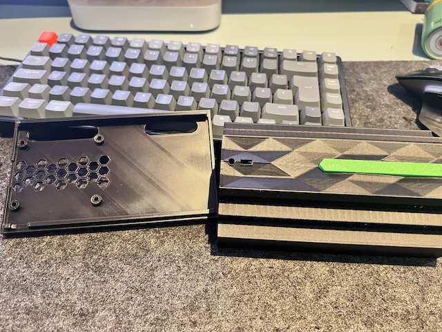

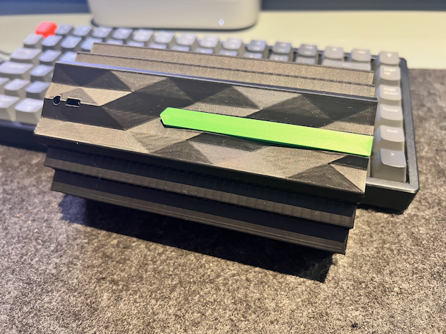

          Update von meiner Seite:
          Habe das System auf einer neuen SD Karte wieder am laufen und es läuft soweit wieder alles.
          Das Thema CM5 werde ich im Auge behalten aber vorerst auf dem Pi4b bleiben.
          Habe als kleines Update ein schönes Hutschienen Gehäuse gefunden und werde das noch am Wochenende kurz umbauen:
Ansichten: 75
Größe: 663,6 KB
ID: 464082 Klicke auf die Grafik für eine vergrößerte Ansicht
Ansichten: 64
Größe: 625,8 KB
          (Anbei der Link falls jmd. Interesse hat: https://makerworld.com/de/models/145...ofileId-158332)
