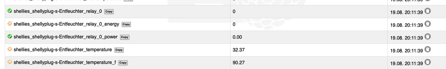

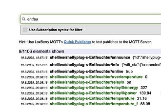

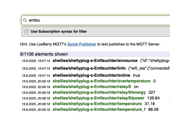

          Ein Beispiel:
          Klicke auf die Grafik für eine vergrößerte Ansicht  Name: Bild 19.08.25 um 20.09.jpg Ansichten: 0 Größe: 79,3 KB ID: 467438
          Hier sieht man zB. den angeschlossenen entfeuchter, wird alles im Finder angezeigt.
          Wenn ich beim Gateway -> Incoming Overview wechsle wird das nicht erkannt.
          Klicke auf die Grafik für eine vergrößerte Ansicht  Name: Bild.png Ansichten: 0 Größe: 68,5 KB ID: 467439
          Was kann daran schuld sein? Ich habe die DB mal gelöscht, sogar testweise neu installiert, da ging es 1-2x dann wieder nicht. Ich weiß nicht wo ich ansetzen soll.

            • 5051
            Du meist zum Beispiel energy? Finder 327, Incoming overview 0?
            Sieht mir so aus als ob die Werte wieder überschrieben werden - im Finder hast du einen Zeitstempel von 20:08, in der Incoming Overview 20:11.
            Wenn du “Show details and advanced settings” aktivierst: “Reset after send” hast du da nicht aktiv, oder?

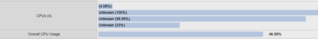

            Nachtrag: Mir ist aufgefallen, dass Änderungen doch kommen, aber extrem zeitverzögert.
            Klicke auf die Grafik für eine vergrößerte Ansicht  Name: Bildschirmfoto 2025-08-19 um 20.50.52.png Ansichten: 0 Größe: 13,6 KB ID: 467445
            Und plötzlich hohe CPU Last.
            10 Min. später wieder auf normaler Lastaufteilung, aber immer noch das selbe verhalten.
