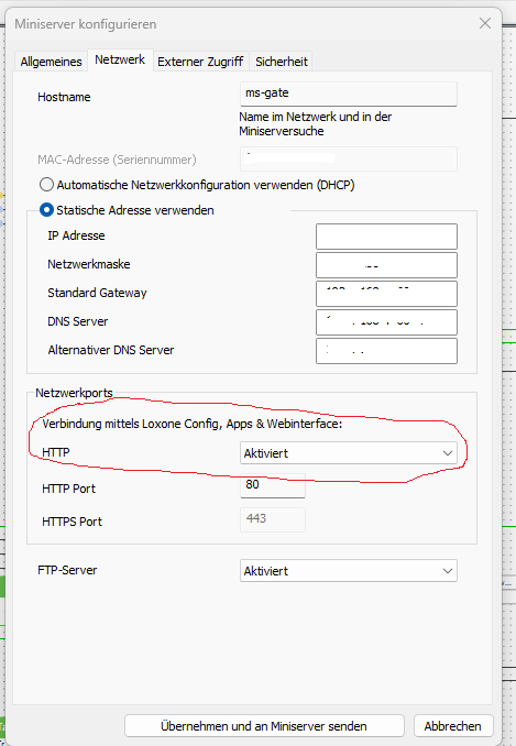

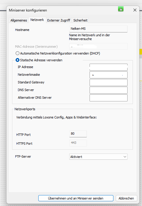

            ICh denke ich habe eine Idee wo das her kommt. aber wirklich nicht eine Ahnung wo ich suchen soill. ich stelle euch mal zwei Bilder, von zwei installationen rein. Vielleicht hat jemand eine Idee dazu, Die IP-adressen habe ich raus gemacht. das Eine Bild ist eine Bestehende Installtion welche seid Jahren läuft auch mit einem Loxberry. die Andere ist eine Neue Welche Probleme macht. hier fehlt eben der Eintrag. Hat jemand von euch eine Idee wo ich suchen soll.
