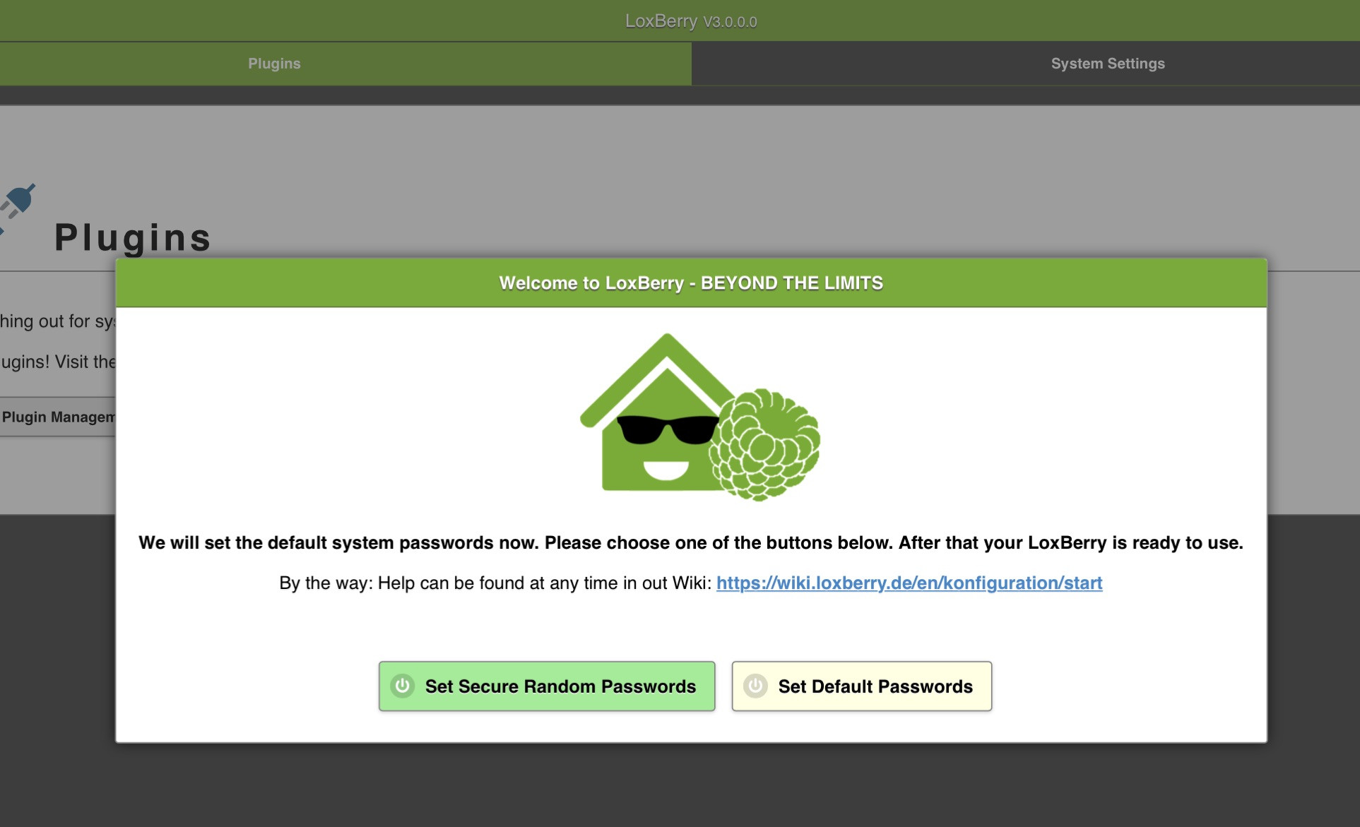

      Hab den Loxberry mit trixie (Debian 13) neu auf die sd Karte installiert.beim ersten mal booten bekomm ich die Auswahl nicht,um das Passwort zu ändern,also weiss ich mein root Passwort auch nicht,hab schon 2 verschiedene sd karten benutzt
        • 5457
        Das Passwort hast du bei der Ersteinrichtung von Trixie vergeben: daher setzt der LoxBerry das Passwort nicht mehr.
          • 4611
          Hab den gleichen Fehler als ich das per VM aufgesetzt habe.
          Im Admin Bereich konnte ich die Passwörter erstellen.
            • 5457
            Nein, hier geht es um das root Paswort. Das wird ausschließlich bei der Einrichtung von Zrixie gesetzt. Der LoxBerry macht am Root Passwort nichts mehr.

              Ich hatte ebenfalls das Problem, war mir aber nicht sicher, ob der Fehler bei mir lag. Ich habe das Root-Passwort dann über das Reset Root Plugin zurückgesetzt und das hat gut funktioniert.
