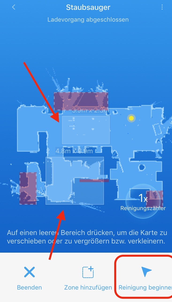

          ich möchte gerne neben der Gesamtreinigung auch gezielt einzelne (vorher definierte) Bereiche reinigen lassen.
          Die Bereiche habe ich vorher in der Mi.app eingetragen (siehe Screenshot).
          Wenn ich den Befehl Spot-Reinigung benutzte, bekomme ich allerdings vom Sauger ein Audiofeedback: Sauger bitte in die entsprechende Zone stellen.
          Das möchte ich ja nicht tun.
          Gibt es da einen "einfachen" Befehl hinter dem Button (siehe Screenshot)?
          Oder ist das hier die Lösung; dann les ich mich da mal ein.

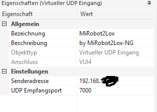

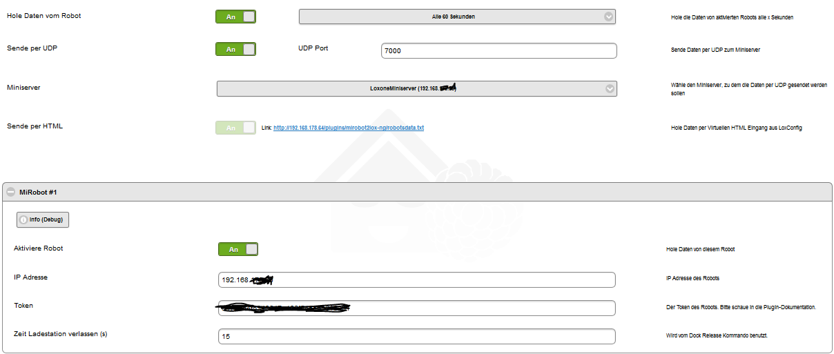

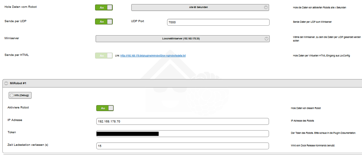

            ich empfange keine Daten per UDP. Der Empfang via http funktioniert. Habe schon alles hier beschriebene ausprobiert. Plugin neu installiert, UDP-Port geändert. Hat alles nichts gebracht.
            Daten an den Robot senden kann ich.
            Hat jemand noch einen Tipp für mich wie ich das mit dem UDP hinbekomme. HTTP möchte ich nicht unbedingt wegen der Resourcenauslastung
              #231
              Du musst uns zeigen, wie die Einstellung im Plugin und im Virtuellen UDP Eingang aussieht.

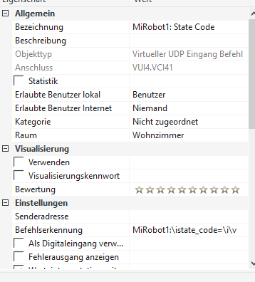

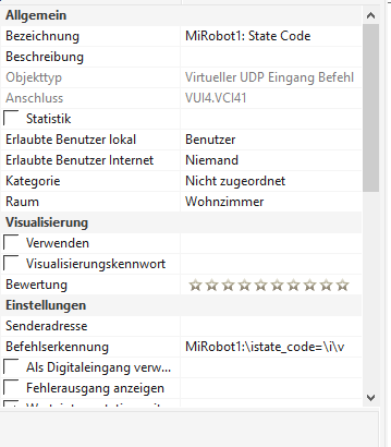

                  Leider doch zu früh gefreut. Die Werte wurde nicht aktualisiert. Daraufhin habe ich die VIU_MiRobot_UDP.xml neu erstellt neu in die Loxconfig geladen (alte Befehle vorher gelöscht). Jetzt kommen wieder keine Werte rein.
                  Einstellungen sind wie folgt:
                  Klicke auf die Grafik für eine vergrößerte Ansicht  Name: einstellungen loxberry.PNG Ansichten: 0 Größe: 50,9 KB ID: 214687
Ansichten: 544
Größe: 9,3 KB
                  Klicke auf die Grafik für eine vergrößerte Ansicht  Name: einstellungen MS_1.PNG Ansichten: 0 Größe: 14,8 KB ID: 214689
                  Zuletzt geändert von renezs; 02.10.2019, 22:16.
                    #234
                    Du bist BTW im falschen Thread (du hast die NG-Version, das ist ein anderes Plugin als das von hier).
                    Dir ist bekannt, dass das Plugin nur Änderungen der Werte sendet? Hat sich seit deinem Neuanlegen mal was beim Robot geändert (hast ihn mal gestartet oder so?)

                        Und die IP‘s sind identisch?
                        Bei potenziellen Netzwerkproblemen ist es immer eher störend, wenn jemand Netzwerkeinstellungen verschleiert. Eine lokale IP ist nicht schützenswert. Außerdem steht sie auf dem anderen Screenshot - aber sind die gleich?
                        UDP-Monitor probiert?

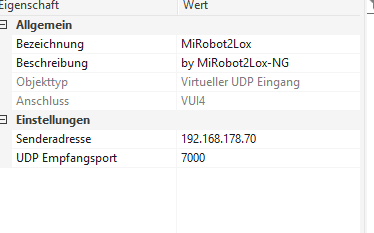

                          Ja Adressen sind gleich. Anbei Bilder nochmal ohne schwärzen. Der UDP-Monitor zeigt Verkehr an (siehe Bild)
                          Klicke auf die Grafik für eine vergrößerte Ansicht  Name: einstellungen loxberry-.PNG Ansichten: 0 Größe: 45,7 KB ID: 214709
                          Klicke auf die Grafik für eine vergrößerte Ansicht  Name: einstellungen MS.PNG Ansichten: 0 Größe: 8,4 KB ID: 214710
                          Klicke auf die Grafik für eine vergrößerte Ansicht  Name: einstellungen MS_1.PNG Ansichten: 0 Größe: 15,1 KB ID: 214711
                          Klicke auf die Grafik für eine vergrößerte Ansicht  Name: udp.PNG Ansichten: 0 Größe: 29,5 KB ID: 214712
                          Zuletzt geändert von renezs; 03.10.2019, 00:54.
                            #238
                            Daten kommen rein.
                            Hast du den Port in der Config doppelt oder sowas? Auch SICHER im Miniserver gespeichert?
                            Am Plugin liegt’s also nicht, irgendwas in Loxone.

                              #239
                              Nein, habe den Port nur einmal belegt. Höchstens das Fritzlox-Plugin läuft noch auf UDP-Port 7000.
                              Was meinst du mit "auch SICHER im Miniserver gespeichert"?
