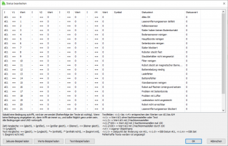

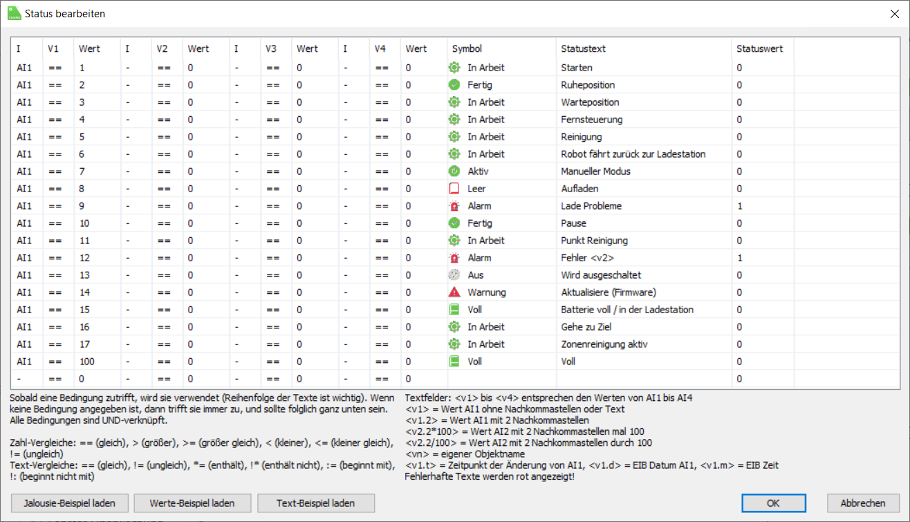

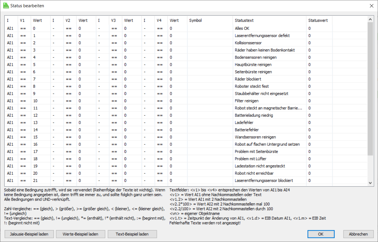

                              steuere seit längerem meinen S50 erfolgreich mit Plugin Mirobot2Lox-NG V1.0.5 / Loxberry 1.4.3
                              Die Firmware des S50 ist nicht auf neuestem Stand (fw_ver": "3.3.9_001886)
                              Soweit läuft alles ganz stabil (deswegen habe ich auch nie Änderungen der Firmware durchgeführt). Mir ist aber aufgefallen, dass ich z.B. per App die Meldung bekomme "Staubbehälter voll, bitte leeren". Wie kann ich diese jetzt auch in Loxone einlesen (Error code oder Status Code)? Gibt es eine aktuelle Übersicht der Status & Error Codes die ich über das Plugin empfangen kann?
                              Meine aktuelle Config: Klicke auf die Grafik für eine vergrößerte Ansicht
Ansichten: 686
Größe: 294,4 KB
ID: 261418Klicke auf die Grafik für eine vergrößerte Ansicht
Ansichten: 606
Größe: 309,0 KB
                              Zuletzt geändert von JürgenW; 15.08.2020, 11:52.
