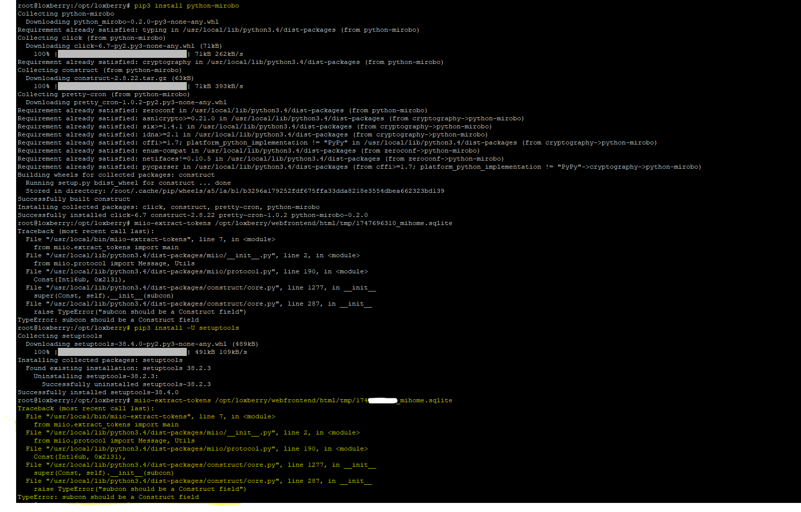

                          ich versuche mich auch gerade an diesem coolen Plugin. Leider scheitere ich schon an der Extraktion des Tokens :-/
                          Ich habe das gleiche Problem wie in Post #58-61 beschrieben. Daher habe ich auch alle Lösungsvorschläge ausprobiert, leider ohne Erfolg.
                          Im Bild sind alle Eingaben von mir und die entsprechenden (Fehler-)Meldungen zu sehen. Vielleicht weiß ja einer von euch weiter.
                          Vielen Dank schon einmal.
