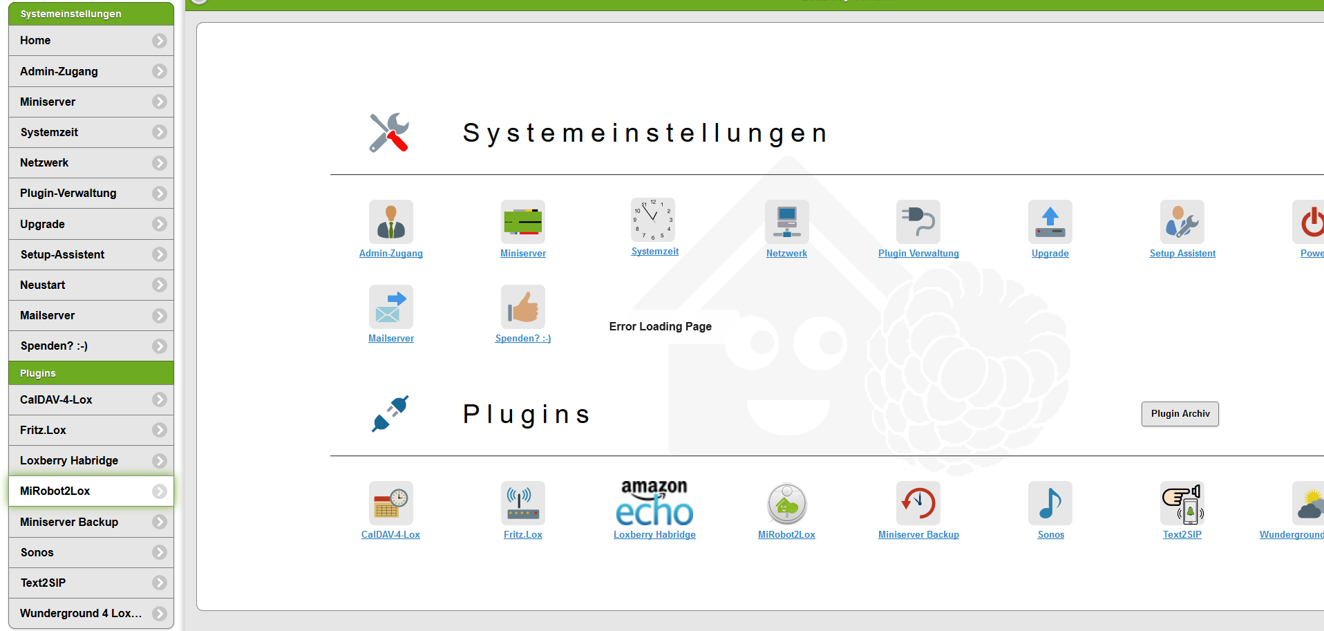

      Hallo!
      Erstmal danke für Dein Plugin
      Ich habe es jetzt installiert, da mein Roboter hoffentlich die nächsten Tage kommen wird
      Allerdings schaffe ich es nicht in die Einstellungen. Wenn ich auf das Plugin klicke, kommt nur "Error loading page".
      Loxberry ist verion 0.2.3 Natürlich habe ich nach der Installation einen neustart gemacht und gewartet. Auch mehrmaliges deinstallieren und installieren hat nichts gebracht. Hast Du eine Idee, was da sein könnte?
      Nachtrag:
      Ich habe es nocheinmal probiert und dann alles genau angesehen. Hier die Auflösung, falls jemand das selbe Problem haben sollte
      Im Install - Log waren folgende fehhlermeldungen (warum auch immer):
      <INFO> Aktualisiere APT-Paketdatenbank
      <INFO> Command: /usr/bin/sudo /usr/bin/apt-get -q -y update
      E: dpkg was interrupted, you must manually run 'sudo dpkg --configure -a' to correct the problem.
      <INFO> Installiere zusätzliche Software-Pakete
      <INFO> Command: /usr/bin/sudo /usr/bin/apt-get -q -y install  python3 python3-pip python3-requests libstring-escape-perl libffi-dev libssl-dev bc fping socat
      Ich habe über putty dann manuell folgendes eingegeben:
      /bin/sh "/tmp/uploads/cmLxn09dWA/postinstall.sh" "cmLxn09dWA" "mirobot2lox" "mirobot2lox" "0.3.1" "/opt/loxberry"
      Dannach noch einen Neustart und es hat funktioniert :-D
