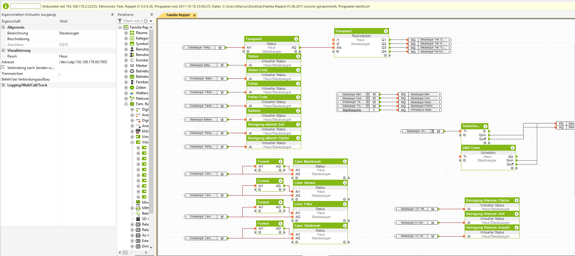

    Habe die Version 0.2.2 deinstalliert, Loxberry neu gestartet und danach die 0.2.3 installiert. Beim Install gab es ein paar Fehlermeldungen (siehe Log). Sind das die Packages die nach der Erstinstallation automatisch nachgeladen werden oder muss ich hier aktiv werden?
    Habe unter dem Loxberry Port 7005 und in der LoxConfig ebenfalls 7005 (siehe Screenshot) - es regt sich immer noch nichts... Der Mi wird im Debug aufgeführt... kommen aber nach wie vor keine Daten vom oder zum Miniserver... bin echt ratlos....

            Jetzt zu meiner eigentlichen Frage:
            Ich habe in der LoxConfig mal die VIs und VTIs angelegt, bekomme aber bei einigen komische Werte, welche nicht passen/stimmen koennen:
            z.B: Battery ist eindeutig 100% (siehe Ausgabe von mirobo weiter oben) in der LoxConfig aber auf 16,0 (MI Robot Akku).
            Oder die Werte MI Robot Sate Messages, MI Robot Error Messages, MI Robot CHA (Cleaning History Area) und MI Robot CHT (Cleaning History Time) zeigen nichts oder 0 an. Kann auch nicht sein.
            Hast du eine Ahnung, woran das liegen kann?

                Ich werde das mal ansehen, CH wird bei mir wohl auch nicht mehr aktualisiert.
                Denke das sich das Format der Übergabe geändert hat.
                Batt wird bei mir aber sauber mit xx% angezeigt wie in der App
                Install wurde von mir geändert und wird ins nächste Update übernommen.

                        Alle "Send-Schalter" auf "ON" und gleichzeitig aber alle VI und VTI Felder leer gelassen (bis halt die eine Nummer des in Loxone angelegten VI). Resultat, keine Daten sind angekommen. Erst als ich in die leeren Felder überall fiktive (nicht vergebene) Nummern eingetragen habe kamen Daten an. Als Test hatte ich den Batteriestatus genommen.
                        Danke... Werde ich versuchen nachzustellen
