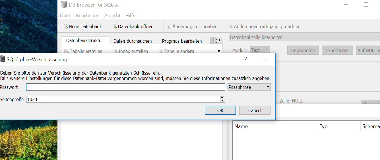

      Nabend zusammen, ich hab ein Problem DB Browser for SQLite möchte immer ein Passwort um die xxxxx_mihome.sqlite zu öffen!
      Weiss jemand vielleicht warum das so ist? Das IOS Backup ist nicht verschlüsselt.

        • 7711
        Habe es grade bei mir getestet, iOS11
        ​​​​​​Brauche kein Passwort.
        Sicher das du die richtige Datei hast?

          Also ich habe einmal _mihome.sqlite und meineID_mihome.sqlite aus dem com.xiaomi.mihome/Documents Ordner.
          Ich habe auch IOS 11 auf dem iPhone.
          Beim öffnen kommt das hier:
          Klicke auf die Grafik für eine vergrößerte Ansicht  Name: Unbenannt.png Ansichten: 1 Größe: 207,2 KB ID: 118971
